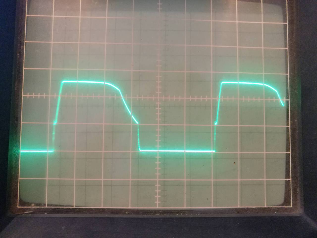

(#) mark.budai hozzászólása Márc 17, 2018 /
Kaptam kölcsön egy szkópot, meg tudtam mérni rendesen a jelalakokat. Örülök, hogy nem adtam rá fejetlenül az IGBT panelra a nagyfeszt.
Az UC3845 kimenetén még szép a jel, az IRF540 gate-jén mérve. A drainen szerintem nagyon csúnya, teli van túllövéssel, és az a lefutó él valami ritka ronda jelenség. Ezt a trafó szépen át is viszi az IGBT gatejére. Valamit elrontottam volna a gate trafó meghajtásánál?
Minden szkóp kép 5V és 5us/div beállítással készült.

(#) Ge Lee válasza mark.budai hozzászólására (») Márc 17, 2018 /
A mérőfej testcsipeszét tedd az IGBT source-ára, a meleg pontját pedig a gate-jére. Utána ugyanúgy a másik IGBT-n is, a két jelnek egyformának kell lenni, és nem így fog kinézni. A drain-en pedig ettől sokkal rondább lesz a jel ha feszültség lesz rajta, mivel van ott egy trafó is.

(#) mark.budai válasza Ge Lee hozzászólására (») Márc 17, 2018 /
Úgy mértem, ahogy írod, közvetlenül az IGBT lábain volt a mérőzsinór. A két oldalon teljesen egyforma a jel, ezért is csak az egyiket fotóztam. Nem értem, hogyhogy rondább lesz a drainen a jel, ha feszültség lesz rajta? Van itt feszültség, a meghajtás megy, máskülönben nem lenne mit mérnem. A nagyáramú primer oldaltól nem hinném, hogy függ a gate meghajtó trafó primer jelalakja, ha arra is ráadom majd a feszültséget.

(#) Phile80 válasza mark.budai hozzászólására (») Márc 19, 2018 /
Így kellene kinéznie a jelnek az IGBT lábán beforrasztás előtt az UTK trafóval ha a meghajtást is lemásoltad a gyári rajzról.

(#) mark.budai válasza Phile80 hozzászólására (») Márc 19, 2018 /
Ha ilyennek kell lennie, akkor inkább nem használom fel. Kíváncsi lennék, milyen munkapontban van az IGBT azon a parabola jellegű részen.
A meghajtás jó, mint látod, nagyon hasonló jelalakot kaptam. Nem az eredeti meghajtást építettem, hanem Ge Lee-ét.

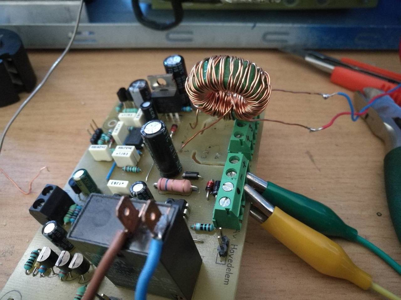

(#) mark.budai hozzászólása Márc 22, 2018 /
Ma jött el az a nap, hogy egy percre sem bánom, hogy hétvégén szétvágtam a gyári trafót. Reggel tekertem egy toroidot, a klasszikus primer oldali zavarszűrő tekercs PC tápból, gyárilag piros-fehér műanyag szigetelésű vezetékkel megtekerve. 3x25 menet fért rá, a 26-at már nem tudtam középen átdugni. Az eredmény, túl nagy áramot vett fel, és még csúnyább volt a jel, mint a gyári UTK trafóval, ugyan olyan parabola jellegű tetőesés, de a felső él 10%-a után már kezdődött, így ezt egyből elvetettem. "Nemjöttbe" névvel azért teszek fel róla egy képet.
Szétszedtem egy másik ilyen zavarszűrő tekercset, nagyobb, zöld színű maggal, valamivel AL=7000 feletti értékkel. Csúnyán, de felhajtottam rá 2x30 menetet, és az IGBT panel egyik oldalára kötve mértem az IGBT G és S lábain, mondhatni ilyen jelalakot vártam az elejétől kezdve. Holnap reggel megtekerem 3x30 menetre új szigetelt huzalból, és éleszthetem vele a hegesztőt.
(#) JZoli válasza mark.budai hozzászólására (») Márc 23, 2018 /
Úgy látom ezzel már jó a jelalak. Rá fog férni a szükséges menetszámokkal a három tekercs?
