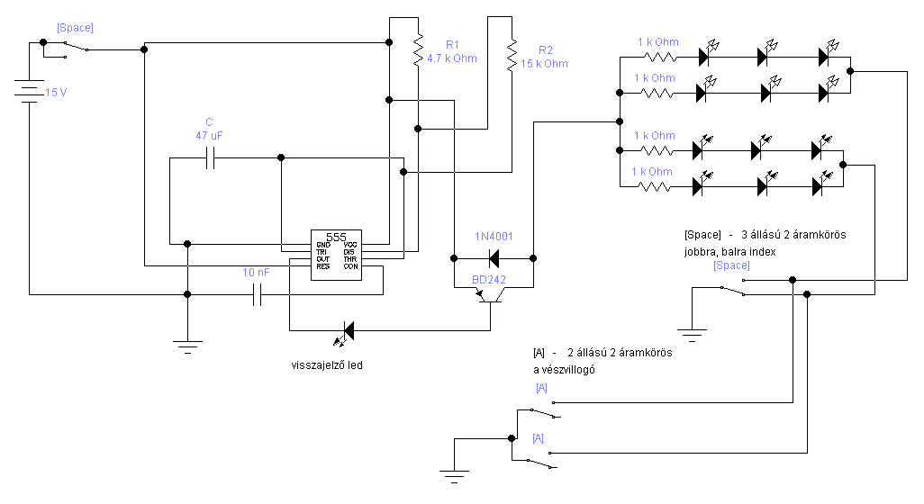

(#) prst14 hozzászólása Nov 6, 2008 /
már vagy egy éve láttam vagy itt a HE-n vagy nem egy olyan elektromos kapcsolást ami helyettesíti a sima relés megoldású irányjelzőt...
egy olyan kapcsolás kellene ami könnyen ,gyorsan illetve olcsón kivitelezhető!
sajnos azt a kapcsolást nem találom pedig az nagyon jó volt
egy Fűnyírótraktorra kellene!!!
van rá 2 hetem megépíteni!
ha valaki tud valamilyen megoldást ,vagy esetleg elvi rajzot szolgáltatni annak is örülnék!
előre is köszönöm
(#) ni_lovag válasza prst14 hozzászólására (») Nov 6, 2008 /
ITT van a megoldás!
(#) Ghoost válasza prst14 hozzászólására (») Nov 6, 2008 /
Vagy, a BSS Elektronika weboldalan is talalhatsz egyet.
Szep estet, es jo bongezest kivanok: Ghoost

(#) 18david18 válasza prst14 hozzászólására (») Nov 7, 2008 /
ITT a megoldás.
Illetve Skori weblapján is megtekintheted a kapcsolást leírással.
Link
(az oldal közepén találod a kapcsolást )

(#) Marty McFly válasza prst14 hozzászólására (») Nov 7, 2008 /
Ami a Bss oldalon van az nekem is teccik! Hétvégén ha lesz időm össze dobok hozzá egy nyáktervet, mert én is megépítem!
Természetesen közzé fogom tenni! Egyébként nem olyan nagy ördöngősség az a nyáktervezés! Én néha kifejezetten szeretem csinálni! Ez pedig valóban nem egy bonyolult kapcsolás, sokkal bonyolultabbakat is terveztem már, és működik Szerintem ha holnap lesz egy kis időm össze is dobom, és felrakom ide!

(#) Marty McFly hozzászólása Nov 8, 2008 /
Összedobtam egy nyákrajzot! A kondik méreteiben nem vagyok biztos! Előbb nyomtasd ki papírra és vedd meg az alaktrészeket! Hasonlítsd össze! Ha valami nem stimmel akkor értesíts és áttervezem a nyákot! Ha ledeset szeretnél akkor az egyik fentebbi hozzászólásban már raktak fel egy ledes nyákot! Ezt kösd be az izzók helyére és működni fog! Sok sikert az építéshez!

(#) Skori válasza Vándor33 hozzászólására (») Dec 19, 2008 /
A weblapomon az "érdekes kapcsolásoknál" megtalálható rajzban cseréld ki a fetet valamilyen IRL sorozatú tipusra, a 100µF-os tantákondi helyett használj egy 100nF-os fólia és egy 220µF-os elkót párhuzamosan kötve, és máris menni fog 6V-ról (akár ledekkel, akár izzóval).
