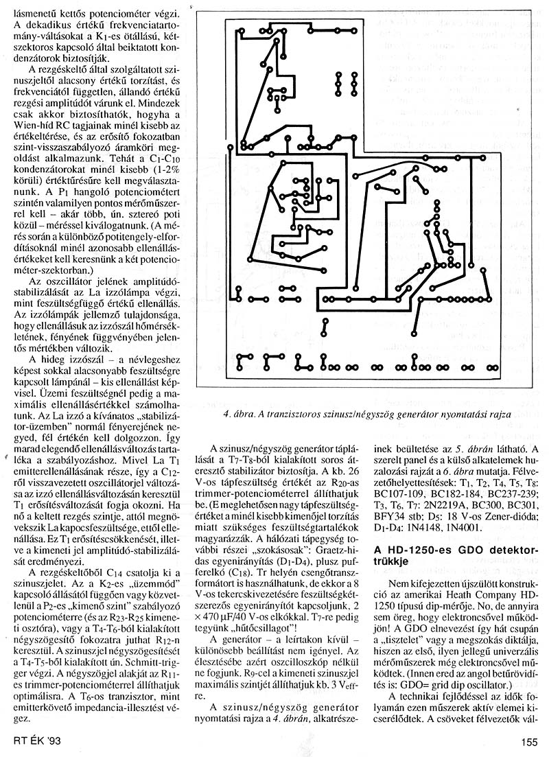

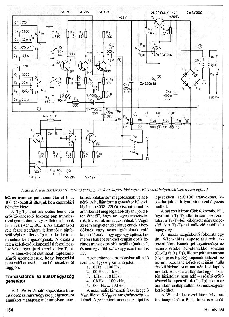

Hello, ezzel a kapcsolással van valami baj? (IC-kkel egyszerűbb és jobb minőségű kapcsolásokat építhetsz)
Ha csak a szinusz-generátor részt (bal fölső negyed)csinálnám meg, akkor hol lehetne levenni a jelet? T3 kollektoráról? Miket kéne elhagyni, amelyek nélkül teljes lenne, illetve mit érdemes megváltoztatni? A kb. 30V-os tápfesz egy kicsit soknak tűnik. Miért nem elég pl. 5 V? Ebből a kapcsolásból már első ránézésre is lehet érteni sok mindent, persze azért még rágódnom kell rajta a teljes megértésig. Ez a rajz mindenesetre jó kiindulópont. Köszönöm. Ha a kérdéseimre tudsz válaszolni vagy bárki más, kérlek, válaszolj!
Igen, a C14-ről, a 3-as pontról szinusz jön le. Az 5 V biztos kevés lenne, mert annak az izzónak pislákolnia kell, az stabilizálja az amplitúdót. De stabil 24 biztos jó lenne neki...Ez van. Nézegettem ilyen kapcsolásokat, de +-9 (18) V nál egyiknek sem kevesebb a tápfesze. Nem állítom, hogy nem lehetne sin.generátort építeni akár 3V táppal, de ezek jó minőségű generátorok. Majdnem laborműszernek is csúfolhatnánk.

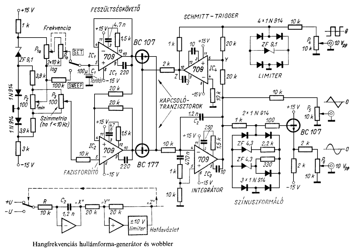

![]() A kapcsi megértéséhez elküldöm a folytatást, és egy ízelítőt egy műveleti erősítős sin.generátorról!
A gondolatomat találtad ki. Múltkor elfelejtettem kérni a cikk folytatását. A műv. erősítős is érdekes, de egyelőre ezt későbbre félreteszem. Nem tudsz nagyon rossz minőségű sin-generátorról kapcs.rajzot vagy/és leírást adni? A rossz minőség cserébe 12V-nál nem nagyobb tápfesz volna jó (még nincs nagyobb feszű tápegységem), és persze az egyszerűséget díjaznám.
