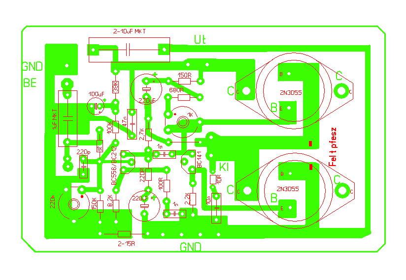

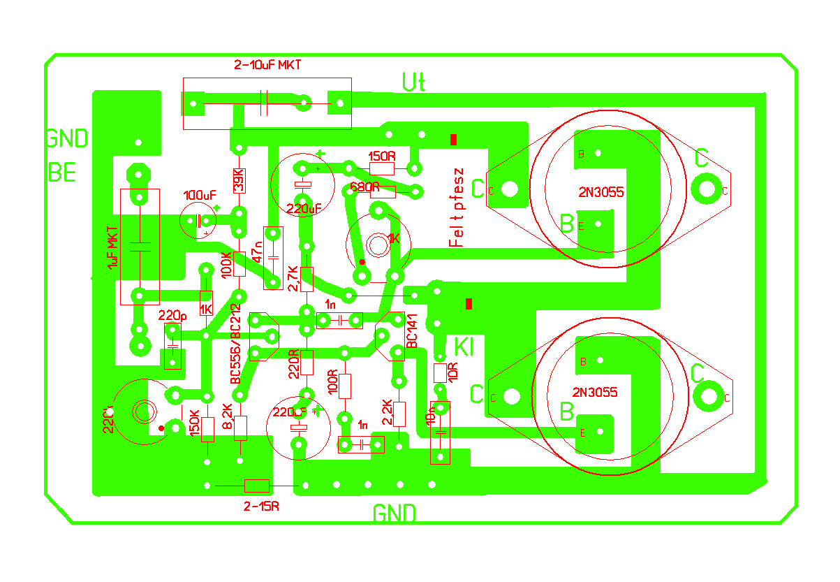

Csináltam nyákot a JLH-nak. Örüljön a nép.
Felteszem, Sprint Layoutban csináltam. Vagyis csak átmásoltam, de az mindegy. Ha akarja valaki hát alakitsa át. Nyomtatásnál a B1-es Layert ki kell kapcsolni. Vasalásos technikához csináltam.
Használjátok egészséggel. Nem is olyan bonyolult erőssitő ez és nagyon jó hogy nem igényel szimetrikus tápot. Igy sokaknak megjöhet hozzá a kedve...
Isa
Ja és sorkapcsokkal terveztem, de ha ez nem fekszik valakinek hát ott a file..

(#) isamisa válasza isamisa hozzászólására (») Jún 24, 2006 /
Hi
Kérnék egy kis segítséget.
Összeraktam a JLH-t, és megpróbáltam beállítani a feszt elsőnek, nem ment mert az a nyákban össze van kötve a két láb ezért nem müködött, a P1 trimmer, megfordítottam mindkét trimert, most jól be tudtam állítani a fél tápfeszt, de a üresjárati áramot sehogyan sem tudtam...
Szépen sorbakötöttem a tápággal a müszert. egy müterhelést a kimenetre , és semmi sem történik. se kép- se hang... ( na jó képnek nem kell lennie ) hiába tekergetem a trimert nem történik semmi, a müszer is csak a nulla és a 100mA között ugrál, szal gondolom az nem hiteles.
Valaki??
Isa
(#) Thom válasza isamisa hozzászólására (») Jún 24, 2006 /
Megmondom ÉN Neked hol a hiba!
A nyákon a BC 141 tranyónak a bázisa nincs a BC 556 kollektorára kötve!
A könyvbéli nyák tervezése HIBÁS!
A nyákról hiányzik a féltápfeszt beállító poti.

(#) isamisa válasza Thom hozzászólására (») Jún 24, 2006 /
Hi

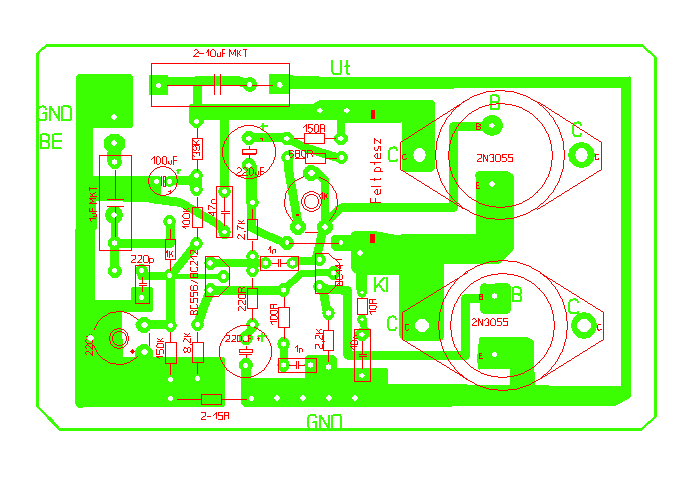

De a két tranyót összekötöttem, és a féltápfeszt beállító trimer is benne van. Be is állítottam a felét. A kicsatolo kondi is megvan. Az földági ellenállás csak nem zavar be most , föleg hogy meg sem mukkan... Szal ez sem jött be
Itt van a javitott nyák:
A rajz felülről mutatja a nyákot igaz?(tehát alkatrészoldal felöl)
(#) Thom válasza Thom hozzászólására (») Jún 24, 2006 /
A 220K trimmer a fotón nem látszik.
A kapcsolást egyébként én is megépítettem (BD-s változatot), nálam pöccre indult , a beállítás is fél perc alatt megvolt...
mivel nem csináltam neki uj nyákot a trimmert alulra forrasztottam be miután észrevettem hogy nem jól van.
Jah az alkatrészfelől mutatja mert vasalálsos technikával csináltam a nyákot.
csinálja egy képet a nyákról?
Én sem tudom miért nem feszfel semmi áramot, a hangszóró egy nagyon kicsit mozdul. a feszt be tudtam állíttani,de nem vesz fel áramot, vagy legalábbis 100mA és nulla között ugrál.de több semmi...

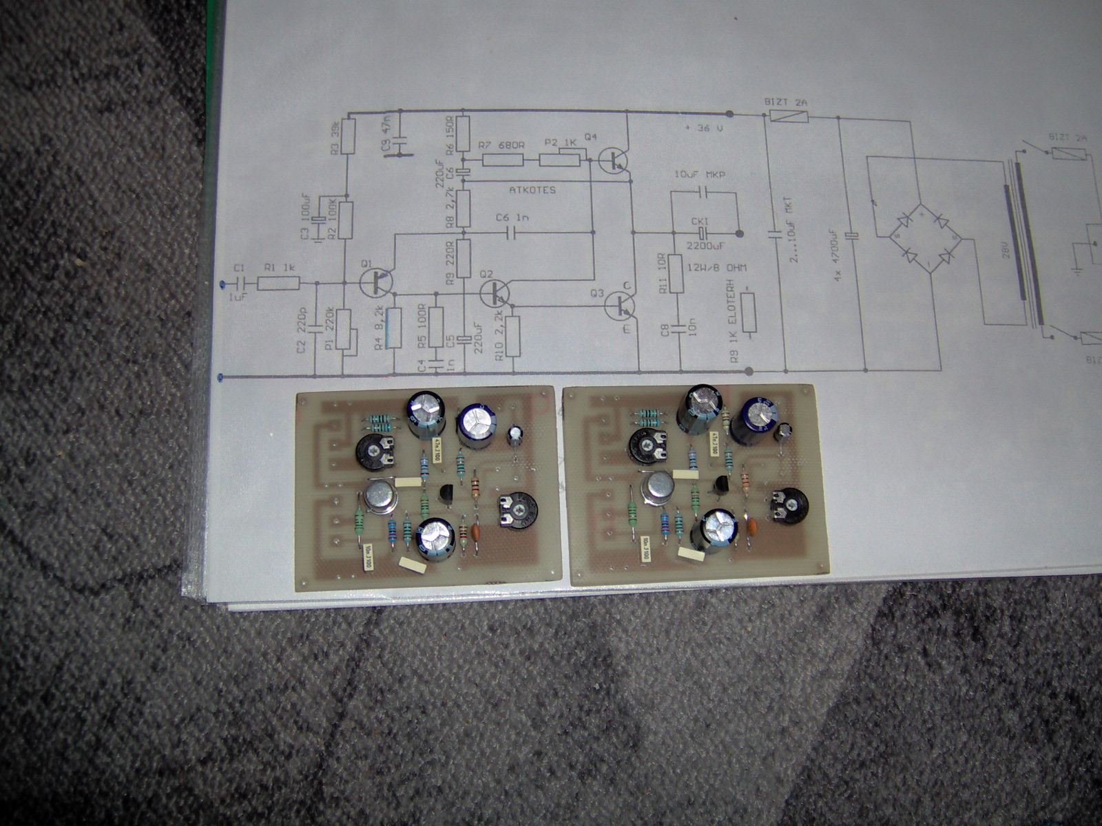

(#) isamisa válasza isamisa hozzászólására (») Jún 25, 2006 /
Na megvan a hiba, az egész nyák rosz ugy ahogy van, hogy minek bizok a kész nyákban... ehh
Na szóval fordítva kellenek bele a tranyók, És igy már nekem is megy. hurrá..

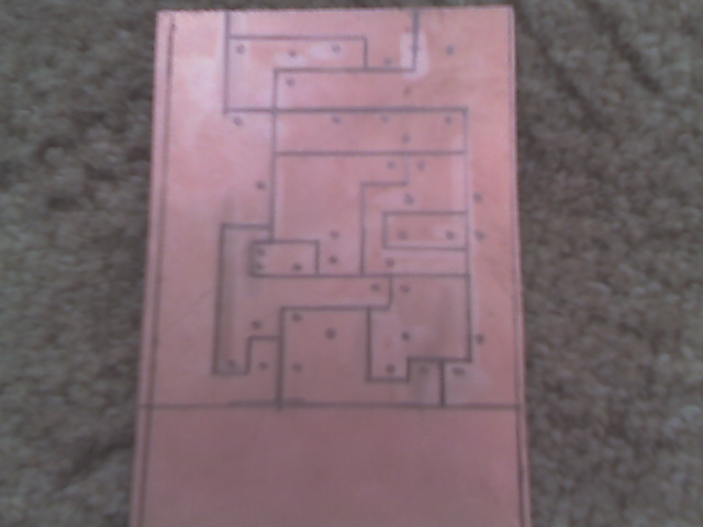

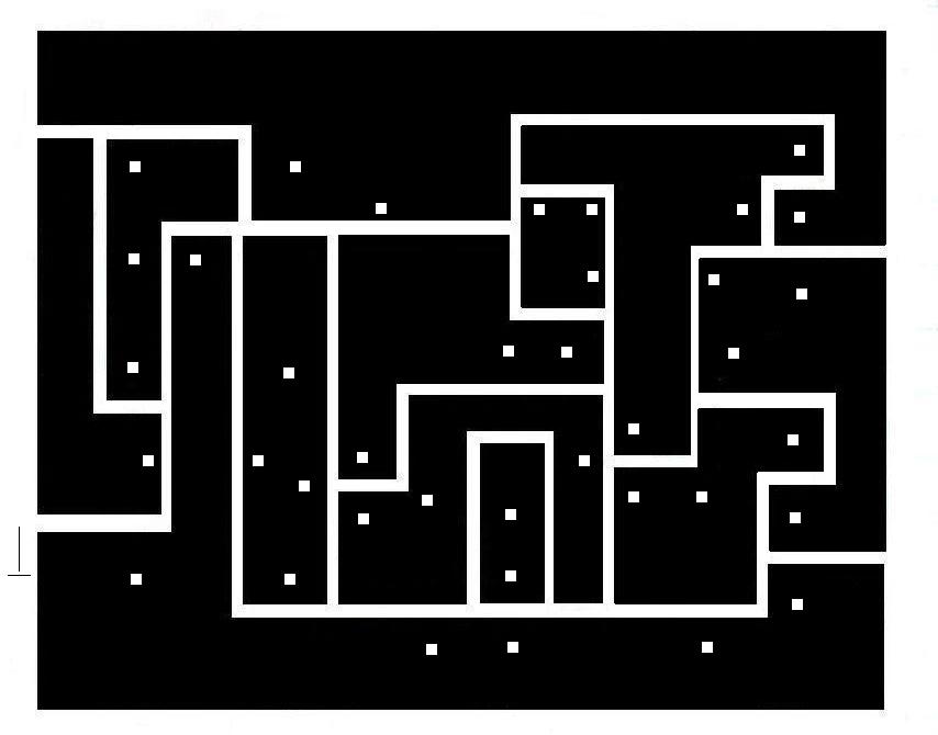

(#) v.Krisztián hozzászólása Nov 10, 2006 /
Sziasztok!!
Én is most építek egy jlh-t.én eddig csak jót olvastam róla (www.audiodiy.atw.hu-n is)
magam terveztem a nyákot és csak 2mm-es réseket martam ki a jobb vezetőség érdekében amit majd beónozok teljes mértékben.Egy60-80 watos trafóm van a tápom 2 db 10.000uf és négy db fes8gt típusú gyors dióda.A trafóm azért kicsi mert lágy hanzást szeretnék(kis trafó nagy kondi lágy hangzás ,nagy trafó kis kondi dinamika.)meghajtó tranyonak a mje 350,340 párost választottam végtranyók 2sc3281 igaz gyors de majd kompenzáljuk.képeket teszek majd fel.Kíványcsi vagyok a hangjára.
Addig is ÜDV:MINDENKINEK
Hello
It van a nyáktervem én ez alapján csinálom(egy ngyon egyszerű módszerrel mégpedig úgy hogy kinyomtattam kivágtam a vezető pálynákat felraktam eggyesével és kőrberajzoltam és a végén tükéletesen látszik mire is van szükség a beültetés ,ha ezt a nyákot válsztjátok rátok vár de egyszerűen kisilabizálható),egy fűrészlappal kaparom ki.Jó munkát!
ÜDV:Krisz

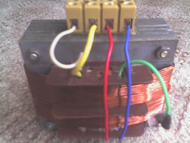

Hello
It vannak a képek a minőségért bocs teloval csinéltam van egy képa trafómrol eggyes lakkszigetelt vezetékkkel körbe tekertem,egy képa táp felül alul nézet+ egy kép a berajzolt nyákrol már csak ki kell kaparni.tegnap lettem kész vele.
ÜDV:Mindenkinek

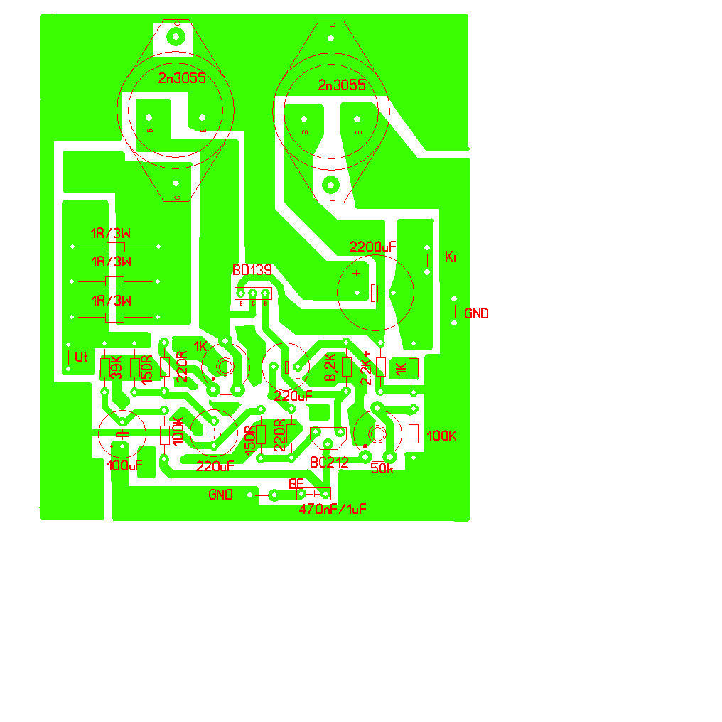

(#) isamisa válasza v.Krisztián hozzászólására (») Nov 10, 2006 /
Szia.
Nem kellett volna uj nyákot tervezned ide is fel van téve egy nyák és mindjárt felteszek mégegyet.
Én kétféle kapcsolást építettem meg az elsö ami az Ágoston könyvi kellemesebb hangzást adott de a másik sem rosz.
Van egy nyákkészítés topic, nézz el oda mert ez a nyákgyártás módszer nem a legkönnyebb
Próbáld ki a Sprint Layout progit. Meglepöen egyszerü.
Az ónózásal nem kell spórolni de én inkább azt ajálanám neked hogy inkább ugy növeld a keresztmetszetet hogy valami vastagabb 1-1,5mm-es rézvezetéket forrasz a nyákra.
Ezeket a meghajtó tranyókat és a végtranyát honna vetted? Melyik kapcsolásból?
Azt tudnod kell hogy nem véletlen vanak a 2n3055-ök. A tervezö ezzekhez lötte be a kompnezálást. Teljesn felesleges a gyors tranyó. Ha változtatni akarsz MJ15003-at használj. Az a tervezö terveiben is szerepel.
A TO-3-as tokok jobban türik az ilyen nagy folyamatos áramokat.
Ezekel a tranyókkal én is kiváncsi lennék a hangjára . Érdemes követni a legutolsó 2000-res kapcsirajzot. Ez véleményem szerint már nem JLH-lesz...
Na most azt a badarságot honnan vetted hogy kicsi trafó nagy kondi = lágy hangzás... nem tudom.
Mivan ha nagy trafó nagy kondid van??
De elösször is számolgatni kellene egy kicsit.
1.5A*35V=52Watt+ 15Watt hasznos teljesítmény az már majdnem 70Watt.
Ekkora trafóval még egy oldalt sem tudsz kihajtani. Nem beszélve arrol hogy semmi teljesítmény tartalékod sem lesz.
Minimum 120Watt kéne oldalanként. Sztereóba 250-300Watt.
A gyors diódát ki kell próbálni de nem feltétlen hoz javulást..
Én inkább egy 25A-es fémházas Graetz kockát ajánlok. A teszten nekem 15Amperessel ment
és eléggé forrósodott. Én vettem hozzá 35A-eset.
A táp kondiból sosem elég, Föleg egy A-osztályúnál.
Én 20eµF-ot egy oldalra tennék. És a két oldalnak külön tápot adnék helyedben.
És remélem olvasgattad ezt az oldalt:
JLH2000
Ágoston könyvéböl: Innen
Egy módosítása
Darazsx: Milyen Tranyókat használtál?
rendesen el voltak szigetelve, mert elsönek én is igy vágtam ki 4-et
Van aki szerint pont az ellenállás miatt gejed, nekem be van rakva. Semmi baj vele.
Felteszem azokat a nyákokat amiket én megcsináltam. Az elsö az ágostonkönyvi nekem valahogy jobban tetszet még próbán... de a trimmerek értéke más kell legyen mert magassab tápfeszenél nem lehet beállítani velük...
A fileok Sprint Layoutban készültek.

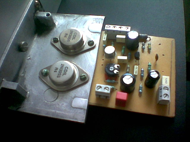

(#) Darazsx válasza isamisa hozzászólására (») Nov 10, 2006 /
Nem BD tranzisztorokat használok, csak a panel olyan. 2N3055-öket használok. Az elszigetelés is rendben van, a trafóval sincs gond mert már működött de a panelraépítés után lépett fel a probléma.
Fogalmam sincs mi történik: most ismét megmértem a tranzisztorokat és nincsenek áthúzva, az egyik pár. Megpróbálom még egyszer
(#) isamisa válasza Darazsx hozzászólására (») Nov 10, 2006 /
De az értékek nem másak ha a BD-s panelt használtad?
Meg kell nézni a kettöt, mi a különdbség.
Elsönek én is elrontottam a panelt mert meg kellett fordítani a végtranyákat.
Abban a könyvben számítani kell a rejtett hibákra.
Isa
Javított panelom van, nem gyári. Úgynéz ki, hogy 1 pár tranzisztor ép és egy panel működik. Valószínűleg a merölő elem a műszeremben megviccelt. Most így legalább van mihez hasonlítani a rossz panelt.
