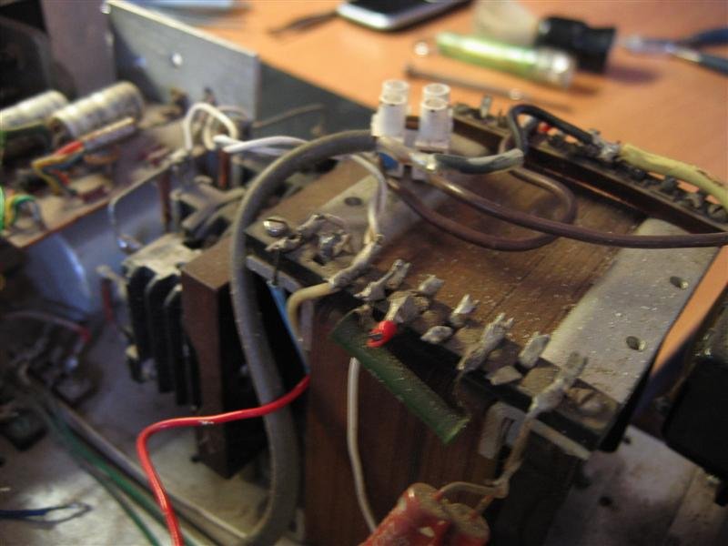

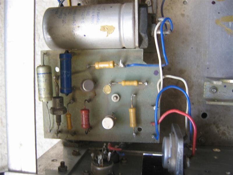

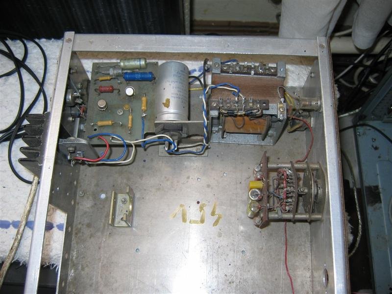

találtam 2db régi érősitöt, amit szeretnék ujjáépiteni. Nemrég találtam rá erre a topicra, és nemis tudok nagyon sokat az A osztályu erősítőkröl, amiket itt szedtem össze a topicban.
Szoval tanácsokat szeretnék kérni, megépithető a kapcsolás ekkora trafókra (45V, és 50V egyen, 1ágú) teljesitményröl nemtudok nyilatkozni. Rakok pár képet a dobozokrol, azis érdekelne milyen kapcsolás lehet ez, nemigen találtam mit ezekröl a régi tranyókrol.
