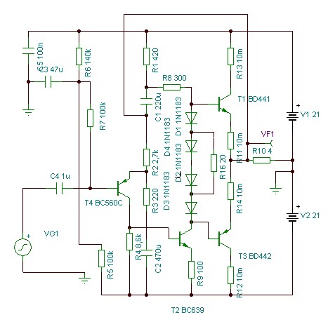

(#) highand válasza otlm hozzászólására (») Aug 22, 2009 /
Szia! A végfok így is teljesen hőstabil lesz, ha a diódákat hőcsatolva szerelik a végtranzisztorokkal. A közhiedelemmel ellentétben a tranzisztoros hőmegfogásnak nem az az előnye, hogy nagyobb stabilitást ad, hanem az hogy beállítható. Ebben a kapcsolásban erre nincsen szükség.
Mennyire maradt JLH a kapcsolás? Eléggé nagy százalékban, kivéve az SRPP elvet. Azonban ez csak az egyik eleme, ami meghatározza a hangját.
Az A osztály és az AB osztály közötti különbséget nem érdemes jelen esetben túlhangsúlyozni, hiszen ennek a kapcsolásnak is beállítható a nyugalmi árama pl 3A-re és akkor 30W-ig A osztályú lesz, ennél nagyobb teljesítményeknél pedig AB osztályú, de szobahangerőn A osztályú marad, a komplementer kivitel ellenére.
Látod ebben most teljesen igazad van, elhamarkodtam, annyira megtetszett a lehetőség.
Akkor legyen csak 1A a nyugalmi áram otthonra, azért ahhoz már nem kell végtelen hűtőborda.
És köszönöm a kijavítást.
Nézd, a kapcsolás azért nem tud megfutni, mert a 400Ohm ellenállás 100mA-ben korlátozza a felső végtranzisztor bázisáramát. Pont az a lényeg, hogy ez nem darlingtonos kimenet, ahol ez tényleg nem lenne elég biztosíték, de itt ebben a kapcsolásban elég.
Ugyanúgy 400 ohm, ahogyan az eredeti kapcsolásban...ott is megfuthatna ennyi erővel, hiszen ha a hő hatására nő a béta akkor a felső tranzisztor elhúzza a kimeneti DC-t. Igaz, hogy az alsó végtranyó elvben kollektorral kapcsolódik, de a szoros DC visszacsatolás miatt, a visszcsatolás elkezdi nyitni az alsó tranzisztort, hogy a kimeneti DC-t tartsa és ez ugyanolyan megfutáshoz vezethetne.
Tehát ha az eredeti kapcsolás nem fut meg, ez sem fog, mert az eredeti kapcsolásban is a felső végtranzisztoron múlik ez és a módosításban is!
Azon pedig nem látom értelmét a vitának, hogy én nem csak a kimenet kialakításában látom a JLH kapcsolás hasznosságát.
(#) otlm válasza highand hozzászólására (») Aug 22, 2009 /
Még az 1A is sok. Szerintem ésszerű keretek közt nem lehet egy tranyós végfokozatban 50-60W-nál többet elfűteni, mert az irtózatos hűtő méretekkel járna és stabilan nem tudsz átvinni ennél nagyobb hőmennmyiséget a bordára szigetelőn, csak ha megosztod a teljesítményt sok tranzisztoron.
Te pedig ide csak egy párat terveztél be alapból.
Reálisan legfeljebb fél amper lehetne a nyugalmi áramod, de még ennyit is kockázatos lenne beállítani, én nem mennék 200mA fölé, ott pedig messze nem beszélhetünk jelentékeny tiszta A osztályú teljesítményről.
Ez hiú ábránd volna, illetve radikálisan kéne csökkenteni a tápfeszt ha mégis A-osztályt akarnál, amivel végeredményben nem csináltál semmit.
Ez igaz, de a szimulátorban nagy bétájú tranyókat használtál, mert különben nem tudtál volna kivbenni belőle teljesítményt, hisz már vezérléskor is elfogyott volna a bázisáram.
Ez így simán megfutna, főleg ha pirosra izzítod a hűtőbordát és kacsát forgatsz felette nyárson.
Az eredeti jlh is megfut, de egy idő után beáll a hőegyensúly. Ha túlmelegíted pl azzal hogy kis bordára teszed, akkor úgy elszáll hogy öröm lesz nézni!
A jlh-nak márpedig csakis a vége különleges(bár nem jó), mégis mi más?
Az utánhúzás, vagy a visszacsatolása?
Minden második végfok ilyen.
(#) highand válasza otlm hozzászólására (») Aug 23, 2009 /
No kezd a dolog úgy működni ahogyan kell, máris többen gondolkozunk együtt, ez tetszik.
Szerintem nem fog megfutni, a JLH sem egy futkosós féle, itt sem olvastam senkitől, aki megépítette, hogy megfutott volna.
Szóval eddig az jött ki, hogy úgy látszik a multifunkciós erősítőt úgy kell megépíteni, ( azaz otthonra A osztály, bulihangosításra AB osztály) hogy a tápfesze kapcsolható legyen. Végül is, ez is egy megoldás.
Egyébként nem tudok teljesen egyetérteni a hőmennyiségekkel kapcsolatos következtetéseiddel, mert hát ugye mindannyian tudjuk, hogy vannak TO3-s tokban 200-300W-os tranzisztorok, nos azok is el tudják valahogyan disszipálni egy tokon átadva a hőt.
Továbbá igazán nem nagy cucc 400-500W-os AB osztályú erősítőket építgetni, nos azért ott eldisszipálódik pár száz vatt, azután mégse kell nyárs kacsával fölé...
De hajlok a jó gondolatra és nem erőltetem tovább 90V-ra a nagy áramokat. Marad a legelső hozzászólásom, illetve a korábbi kapcsolás, amit közreadtam, az csak 40V-ról járt, az jó lesz A osztályra, a 90V-os meg bulizni, AB osztályban.
Megegyeztünk?
"A jlh-nak márpedig csakis a vége különleges(bár nem jó), mégis mi más?
Minden második végfok ilyen."
Nos én nem így látom. Azt látom, hogy T1 munkaellenállása és T2 emitter ellenállás nyugodtan elhagyható lenne, hiszen T2 bemenő impedanciája kisebb mint T1 munkaellenállása!! A gyakorlatban akár az ezen ellenállásértékek 50% toleranciája sem befolyásolja lényegesen sem a kimeneti DC-t, sem a nyugalmi áramot. Ez pedig azt jelenti, hogy az egész kapcsolás közvetlenül T1 áramával áramvezérelt, vagyis egyetlen pn átmenet karakterisztikája a domináns az átvitelben. (leszámítva persze a végtranzisztor Ib/Ic karakterisztikáját, dehát ugye ezt gyakorlatilag a visszacsatolás linearizálja). Tehát a keletkező kombinációk szempontjából "single ended"-ként működik.
Ez teszi különlegessé és ezt a tulajdonságát igyekeztem átmenteni az én "átiratomba".
(#) otlm válasza highand hozzászólására (») Aug 23, 2009 /
A 200W-os tranzisztor egy elméleti érték és végtelen bordán értendő, a valóságban ez jó ha 30-40W-ot jelent amit el tud biztonsággal disszipálni!
Efelett már meg kell többszörözni a tranyókat, ahogy a sokszáz wattos erősítőkben sem egy pár tranyó dolgozik!
Hát most én mondom, hogy a HT 30 nem az az áramkör, amit én kidolgoztam. Itt szó sincsen végigvitt áramvezérlésről. T1 munkaellenállásánál 10x nagyobb T2 bemeneti impedanciája, mivel T2 emitterellenállását nem söntöli az utána kötött végtranzistor csekély bemenő ellenállása, mert a kollektorra van kötve.
Amennyiben maradt volna az emitteren akkor sem áramvezérelt lenne, mivel darlington lévén, T2 emitteráramának töredékével is kinyitható.
Ez két következménnyel jár:
1. Ez ilyenformán nem áramvezérlés, hanem sima feszültség vezérlés, tehát nem is "single ended" jellegű.
2. Itt most tényleg fennáll a hőmegfutás veszélye, mert T2 árama nagyon sokszorosa a darlington bázisáramának, tehát csak a fesz eltoló tranzisztor hőcsatolása korlátozza.
Az hogy az utánhúzó kondival megvalósított áramgenerátor helyett tényleges áramgenerátorra dolgozik T2, az csak a páros harmónikusok csökkenését vonja maga után, de nem lényegi eltérés.
Viszont a darlington végtranzisztorok és feszültségvezérelt csatolások lényeges eltérések.
(#) lamalas válasza highand hozzászólására (») Aug 23, 2009 /
Azert jo lenne egy kapcsolasi rajzot is latni (vagy legalabb egy linket a konkret rajzhoz), hogy pontosan be lehessen azonositani mirol beszelsz (T1, T2 ...). Koszi!
(#) highand válasza lamalas hozzászólására (») Aug 23, 2009 /
A 498353-ban csatolt rajzról beszélek.
A 498353-as hozzaszolasban nincs csatolt kep! Mindegy, hagyjuk ...
(#) Doncso válasza lamalas hozzászólására (») Aug 23, 2009 /
Itt a rajz.
(#) highand válasza lamalas hozzászólására (») Aug 24, 2009 /
Igaz, tényleg elnéztem.
498494-ben
(#) otlm válasza highand hozzászólására (») Aug 24, 2009 /
Persze hogy nem ugyanaz mint a tiéd, de a nyakam rá hogy az is úgy született hogy a jlh-t próbálták ABsíteni.
Ezért lehet rokon, elég ránézni.
Amúgy mégis milyen bétában gondolkodsz a kimenőtranyóknál, mert ez alapvetően határozza majd meg hogy mit tudsz kivenni belőle, illetve azt is, hogy mennyire lesz hajlamos a megfutásra és mennyire nem.
A hőfüggetlenítés nem csak a megfutás miatt lenne kívánatos hanem fokozná az erősítő hangzási stabilitását is, valamint a nyug áram beállítása is korrektebb és könnyebb volna.
