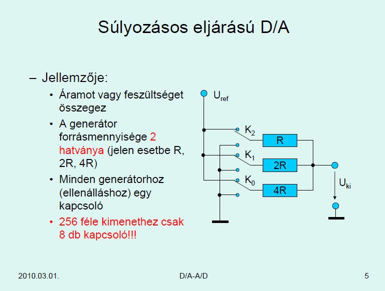

A következő lenne a kérdésem:
Hogyan lehet a lehető legolcsóbb, legpraktikusabb módon megoldani egy NYÁK-on a lehető legkevesebb mikrovezérlő IO lábat felhasználva egy 0-255 értéket szolgáltató azonosítót felépíteni?
Valami hasonló dolgot szeretnék, mint az Etherneten a MAC address, csak a NYÁKon beállítható végződéssel.
Egy CC111F32 (TI - 8051) mikrovezérlőm van a NYÁKon, 3,3V-tal ketyeg.
Bocs, ha túl amatőr a kérdés, csak nem régóta foglalkozom NYÁK tervezéssel és építéssel, alapvetően szoftveres vagyok.
Szíves válaszotokat előre is köszönöm!
(#) vilmosd válasza scheeri hozzászólására (») Márc 31, 2012 /
Ellenallaslanc (R-2R) a DIP Switchre es egy AD bemenet. Persze ha a uC nem rendelkezik ilyennel akkor bocs.

(#) kyrk válasza reloop hozzászólására (») Márc 31, 2012 /
Mekkora felbontás kell? 0-255 minden érték kell vagy elég minden 16dik?
Ha minden érték kell akkor nem fog működni. Két okból is. Egyrészt viszonylag sok alkatrész kell (szerintem, bár ez relatív. Ha nincs 8 lábad akkor valószínű 16 alkatrész problémás lehet), másrészről annyira zajos lesz a mért jel, hogy szűrni kell és így is kétlem, hogy 1 digitre pontosan meg tudnád mérni. Ha a zajt sikerül leszűrnöd 1 digit alá, akkor is lehet benne nemlinearitás ami miatt fixen tévedni fog.
Ha csak minden 16dik kell akkor már járható a dolog. Szerintem kb 4 bit az amíg el lehet menni praktikusan. Ha ennél több kell akkor oda valami szofisztikát megoldás kell. Pl tekerentyű kijelzéssel, PC-ről beállítani.

(#) reloop válasza scheeri hozzászólására (») Márc 31, 2012 /
Mindössze Vilmos válaszát egészítettem ki egy ábrával. Az alkatrész pontosságon félő, elbukik a dolog.

(#) scheeri válasza _vl_ hozzászólására (») Ápr 1, 2012 /
Ehez a megoldáshoz mitszóltok?
Az említett Ellenállás hálózat:
Use increasing size resistor on each of the dip switch leg eg 1k on sw1, 2k on sw2 ,3.9K on sw3 ,8.2K on sw4 etc. and then add the value an read it on an analog U/C pin.
Reciprokokat összeadni:
Remember the resistor addition rule 1/R = 1/R1 + 1/R2 etc.
if for example you have sw 1 and 3 on then the value would be 1/(1/1 + 1/3.9)
Ha nincs analóg láb a mikrovezérlőn, akkor egy kondenzátor
kisülési idejét mérni:
If you dont have analog uc pin then add a capacitor on the pin and measure the time it took to discharge or charge the capacitor on a digital uc pin.
You only need 1 uc pin. - Csak egy lábra van szükség a mikrovezérlőn.
(#) lazsi válasza scheeri hozzászólására (») Ápr 3, 2012 /
A felvázolt rajz hátránya, hogy 1:256 arányban kellenek ellenállások. Ezt kiküszöbölendő találták ki az R-2R létrát. Itt csak kétféle ellenállás kel, és azok is 1:2 arányúak, vagyis csak egyféléből megépíthető a kétszerese is. 8 bit esetén 7 db. R és 9 db 2R ellenállás kell, de megépíthető összesen 25 db egyforma ellenállásból.
De akár ezt,akár a korábbi megoldást valósítod meg, érdemes 10 bites A/D-t felhasználva (általában a uC-kben ilyen szokott lenni) az alsó 2 bitet kerekítve már viszonylag pontos értéket kaphatsz.
Ha mégis túl zajos lesz, akkor egy másik ötlet: Az ellenállások egy (pl. 555-el felépített) multivibrátor frekvenciáját határozzák meg. (Esetleg 4 bit ellenállás, 4 bit kondenzátor, ami a frekvenciasávot állítja)
A uC periódusidőt/frekvenciát biztosan sokkal pontosabban mér...
Harmadik, még elvadultabb ötlet: 8 bites programozható osztó, ami leosztja az órajelet, és ezt méri a uC.
