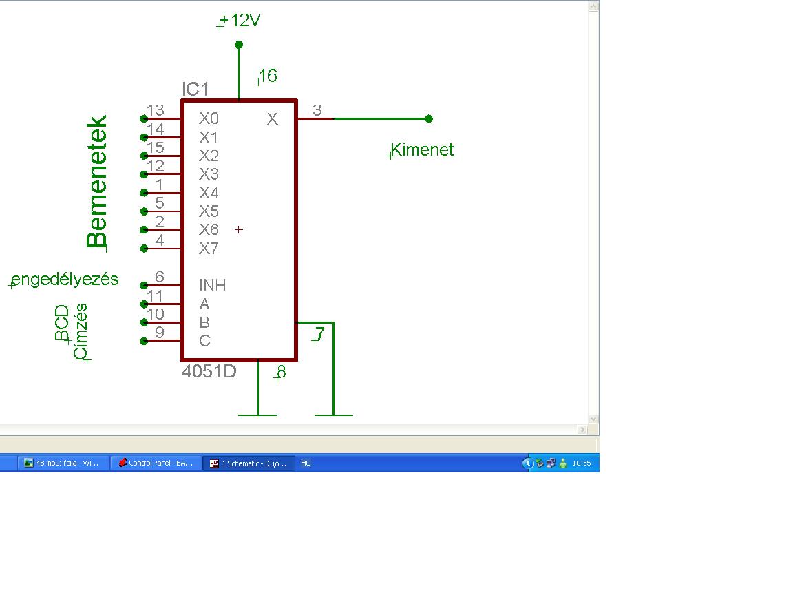

Nekem olyan problámám lenne, hogy van 6 vezetéknélküli kamerám. (RCA kimenetteé) A 6 videójelet szeretném a tv-re kötni, ahol csak egy bemenet van.
Analóg multiplexeren gondolkoztam és egy JK tárolóból épített számlálón a léptetés miatt. Azért JK-ból, mert kell direkt beíró gomb is.
Nos, a problámám a következő. Elviekben ez így működik, de a mux képes videójeleket kezelni?
Milyen muxal lenne érdemes kisérletezni?
(#) 925 válasza Magorh hozzászólására (») Ápr 10, 2008 /
Én csináltam egyszer egy kamera léptetőt CD4051-ből nagyon szépen üzemelt. A 4051-es 8 csatornás, da akár CD4052-ből is lehet ha a hangot is akarod kapcsolni mivel az 2x4 csatornás. Melékelem az adatlapját
cd4051.pdf
(#) Magorh válasza 925 hozzászólására (») Ápr 10, 2008 /
Én is 4051-eset vettem, de még nem próbáltam ki. Köszönöm a választ. Hangot is akarok, de megoldom 2*4051-esel.
(#) Magorh válasza 925 hozzászólására (») Ápr 11, 2008 /
Milyen feszültség szint között van a muxod? (VEE lábra 0-t tettél?)
Összeraktam próbapanelen, de nem akar működni.
Egy skiccet nem tudnál nekem rajzoni, hogy Te hogyan oldottad meg?
Előre is köszönöm.
(#) 925 válasza Magorh hozzászólására (») Ápr 12, 2008 /
Sajnos már a kapcsolási rajz nincs meg, de majd rajzolok egyet és felrakom a hétvégén

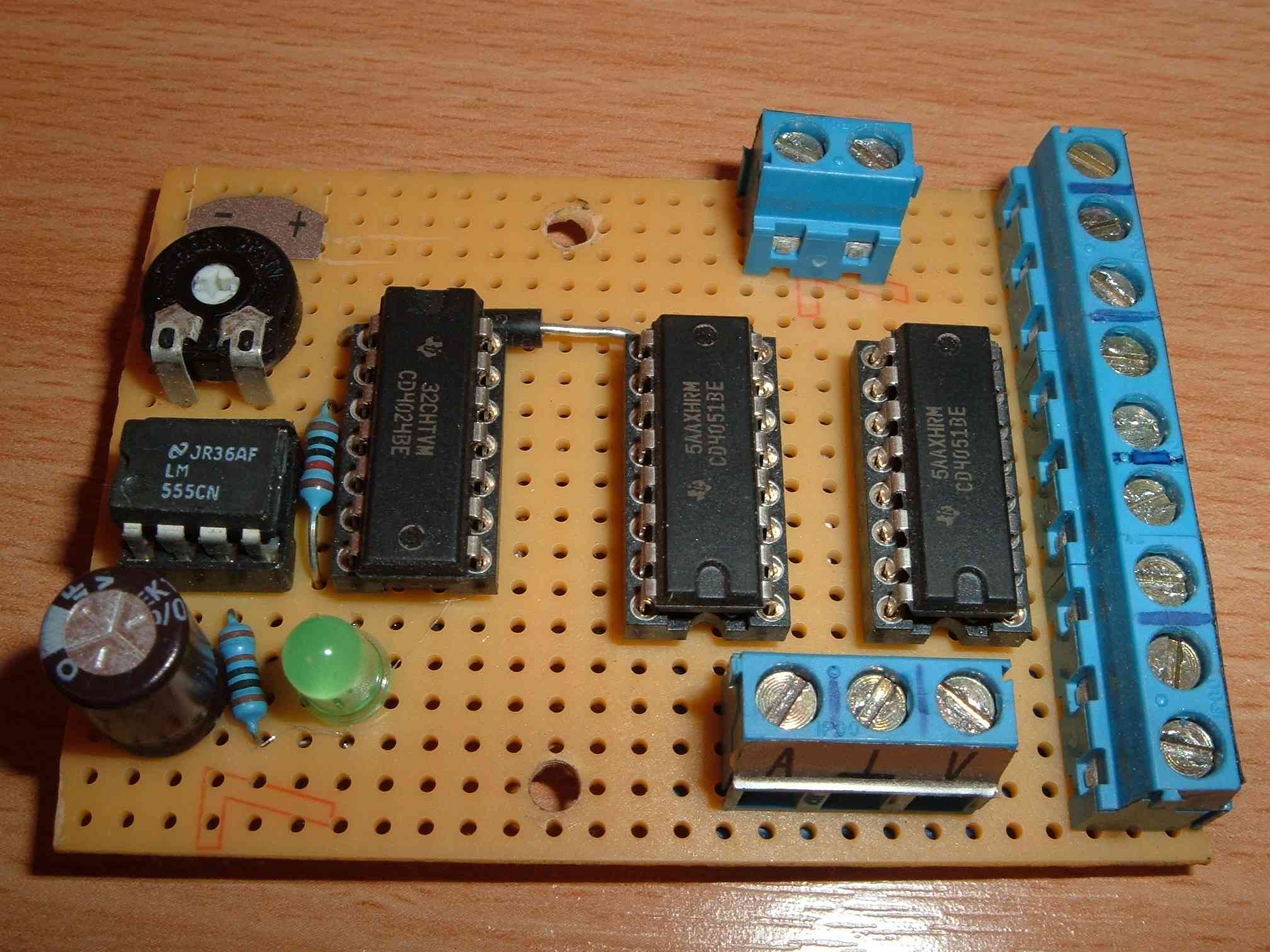

Itt a rajz, és megtaláltam a panelt is, arról is csináltam fotót.
Ez a panel 4 csatornásra volt csinálva 4 hang 4 kép léptetés, a potival lehetett állítani a léptetés gyorsaságát.
555-ös IC csinálta a négyszögjelet, a 4024 a BCD jelet a 4051-nek, a 4051 a képet a másik 4051 a hangot kapcsolta
(#) Magorh válasza 925 hozzászólására (») Ápr 12, 2008 /
Köszönöm. Én is így raktam össze, de Nekem nagyon rossz minőségben hozta át a jelet.
Valamivel nem vagyok tisztába. Mire szolgált a 4024? Minek a BCD ? :S
(#) Magorh válasza Magorh hozzászólására (») Ápr 12, 2008 /
Ok, már megvan. Én 7476-os JK tárolóból raktam össze a számlálót, mert ott van direkt beíró is...
