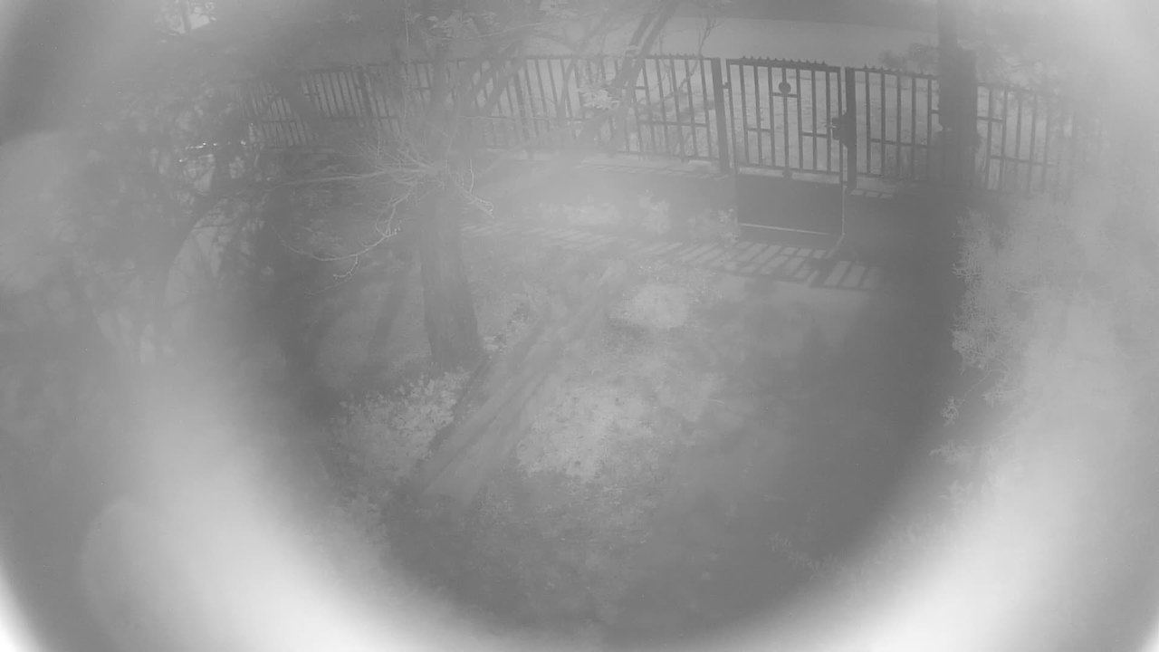

Van egy infrás ip kamerám, de az éjszakai képe siralmas, mitől lehet ilyen a képe? Az a homályos gyűrű amit nem értem miért van.
(#) Kovabe válasza store92 hozzászólására (») Ápr 27, 2015 /
Bepárásodott.
A megoldás ha szétszeded és hajszárítóval kiszárítod majd teszel bele egy szilikátpárnát.
(#) store92 válasza Kovabe hozzászólására (») Ápr 27, 2015 /
Pára lehet? Nem rossz ötlet. Én arra gondoltam hogy erős vagy gyenge az infra vetője. Az elég gáz hogy párásodik
De a rögzítést visszanézve minél világosabb lett kint egyre gyengült a homály és tisztult a kép. Meg kikapcsoltam az infráját akkor természetesen hangyás lett a kép de nem volt ott a "pára" lehet nem az, de akkor mi?
(#) ht1080z válasza store92 hozzászólására (») Ápr 27, 2015 /
Szia, az infraled(ek) fénye tükröződik vissza az előtte levő (koszos) üvegről.
( Szerintem )
A hozzászólás módosítva: Ápr 27, 2015
Hidd el ez pára. Sajnos ott ahol gyátják nincs jó idő legföképp nagy a pára ami bennemaradt és nem száradtt ki. Elég sok kamerát szereltem fel és ha ilyesmi prblémánk volt akkor az a pára okozta.
Most bekapcsoltam az infrákat járatom egy ideje de nem párásodik. Na de azért ha ráérek a héten ránézek hogy széttudom-e szedni és rakok bele. Köszi!
(#) store92 válasza ht1080z hozzászólására (») Ápr 27, 2015 /
Az üveg tiszta, tegnap raktam fel letakarítottam.
Igen már nincs pára, a hőmérséklet emelkedésével csökken a párakicsapodás.
(#) store92 válasza Kovabe hozzászólására (») Ápr 28, 2015 /
A nap ellenzőjéről verődött vissza az infra fénye, azért volt olyan a kép, ha teljesen hátra toltam, akkor is olyan volt. Most már le van véve és tökéletes a kép!

(Apropó! Nincs valami ötletetek, hogy mi okozhatja a képen látható fehér "gomolygó fénycsóva" szerű jelenséget. Csak egy ideje látható éjszaka, csak ezen a kamerán. Tükröződést eddig nem találtam)

A gyűrűs képet az okozza, hogy az infra LED-ek fénye beszűrődik a kamerába. Rendesen rá van tekerve a bura, a lencse körüli szigetelő gyűrű a helyén van?
(#) skorpy válasza kadarist hozzászólására (») Máj 21, 2015 /
Orig gyári szerelés. De, megnézem.
Kösz a tippet!
(#) skorpy válasza kadarist hozzászólására (») Máj 22, 2015 /
Közben ellenőriztem, a szerelés rendben van.
Viszont azt hiszem, megtaláltam az okot. Leírom, hátha másnak is segít:
A kamera szerelési pontjáról nézve, rálátni egy távolabbi ház ablakára (a ház nincs a kamera látószögében). Az ablakban tükröződik egy erős kültéri világítás képe és tükrözi a kamera irányába. A távolság a tükröződő felülettől legalább 50-60 m.
Szerencsére már szürkületben szereltem vissza a kamerát, és már működött a lámpa is, mikor véletlenül megláttam.
Gondolom, ha pár centivel elmozdítom a szerelési pontot, megoldódik a gondom.
