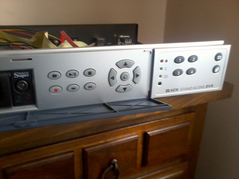

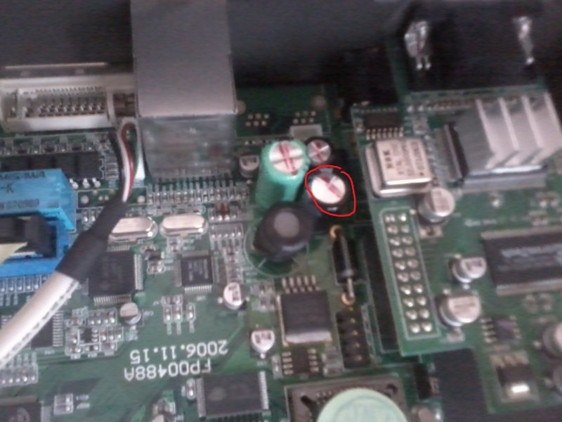

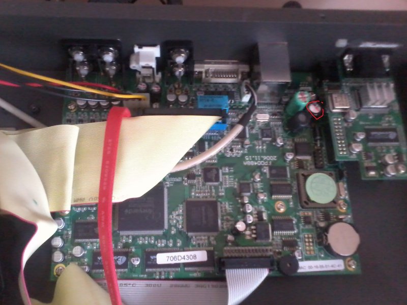

Remélem jó témába írok. Adott egy 4 csatornás kamerafelvevő, ami HDD re rögzít. Meghalt benne a HDD. felfedeztem hogy egy kondi kezd megpúposodni. Vajon a képen jelölt kondi lehet ludas a HDD meghibásodásában?
