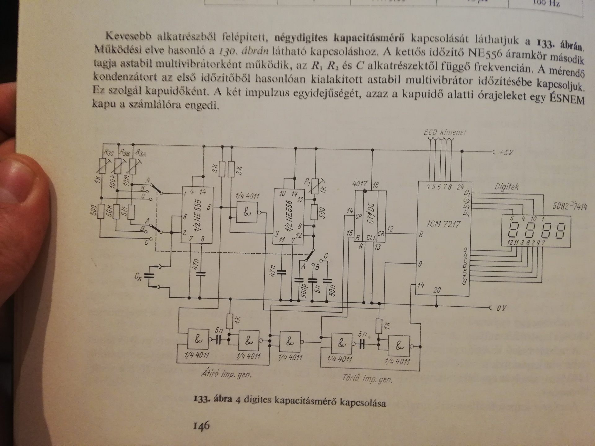

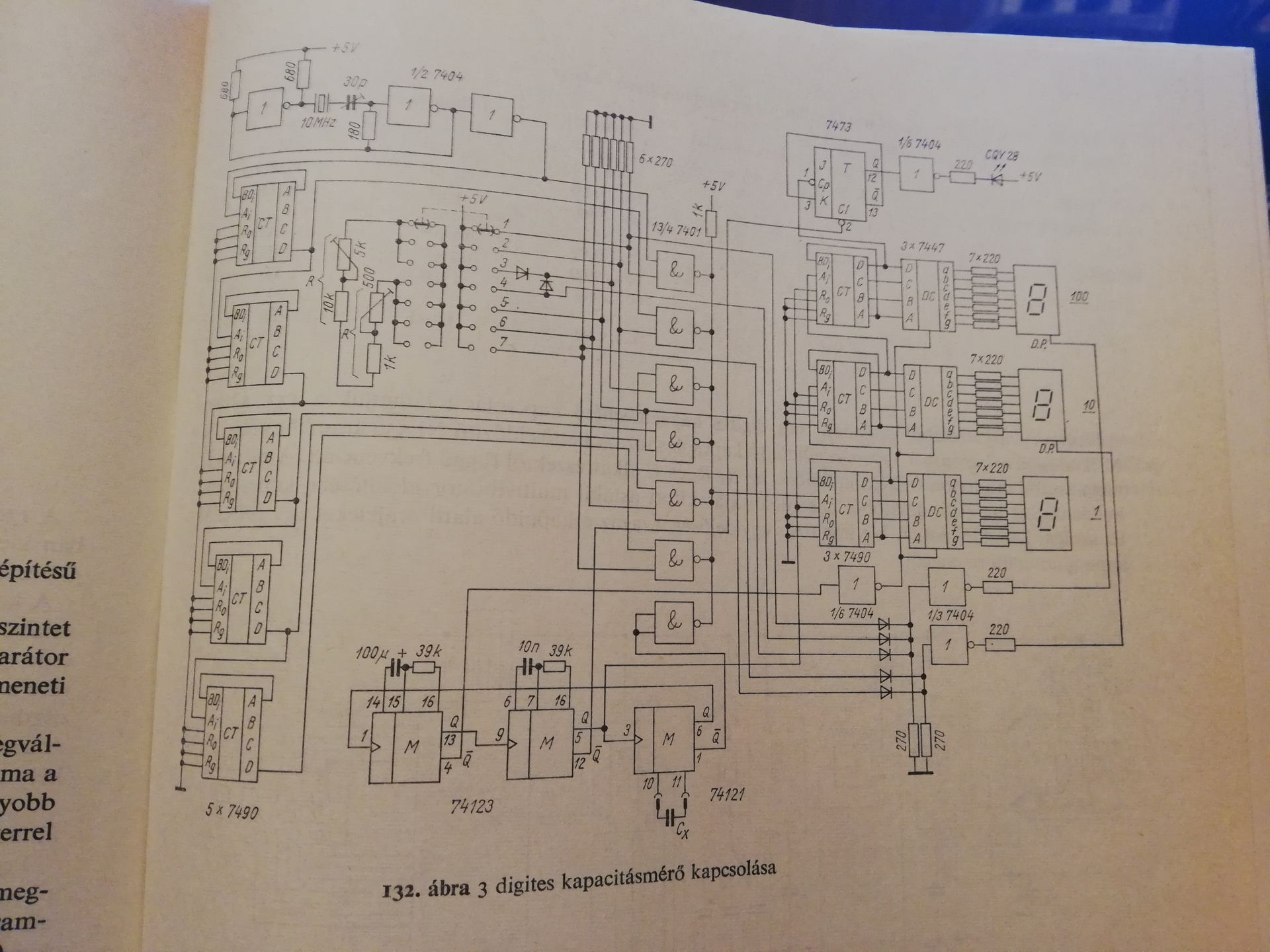

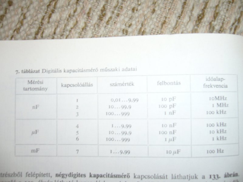

(#) lidi válasza vendelkiraly hozzászólására (») Aug 27, 2009 /
Hali !
Ez a rajz melyik könyvből származik ?

Küldök egy digitális kapacitásmérő kapcsolási rajzot.
(#) AccessDenied válasza Roky hozzászólására (») Jan 26, 2011 /
Kicsit jobb minőségbe be tudnád szkennelni? Lehet megépítem, nem is tűnik olyan bonyolultnak...
