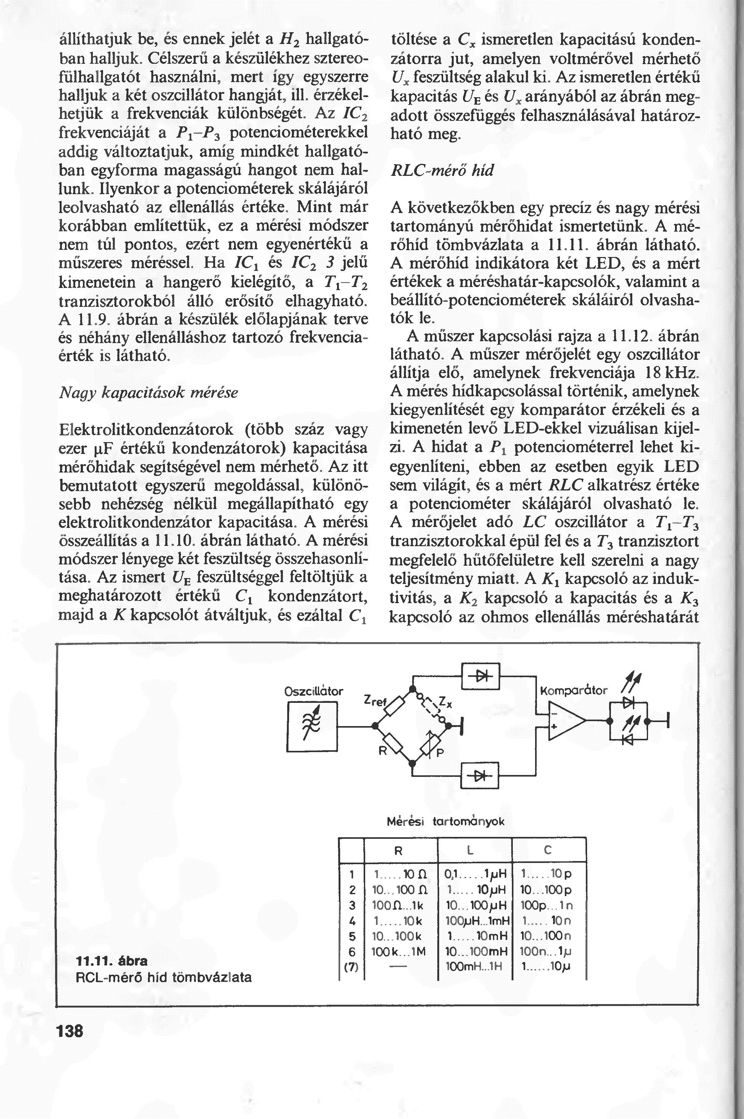

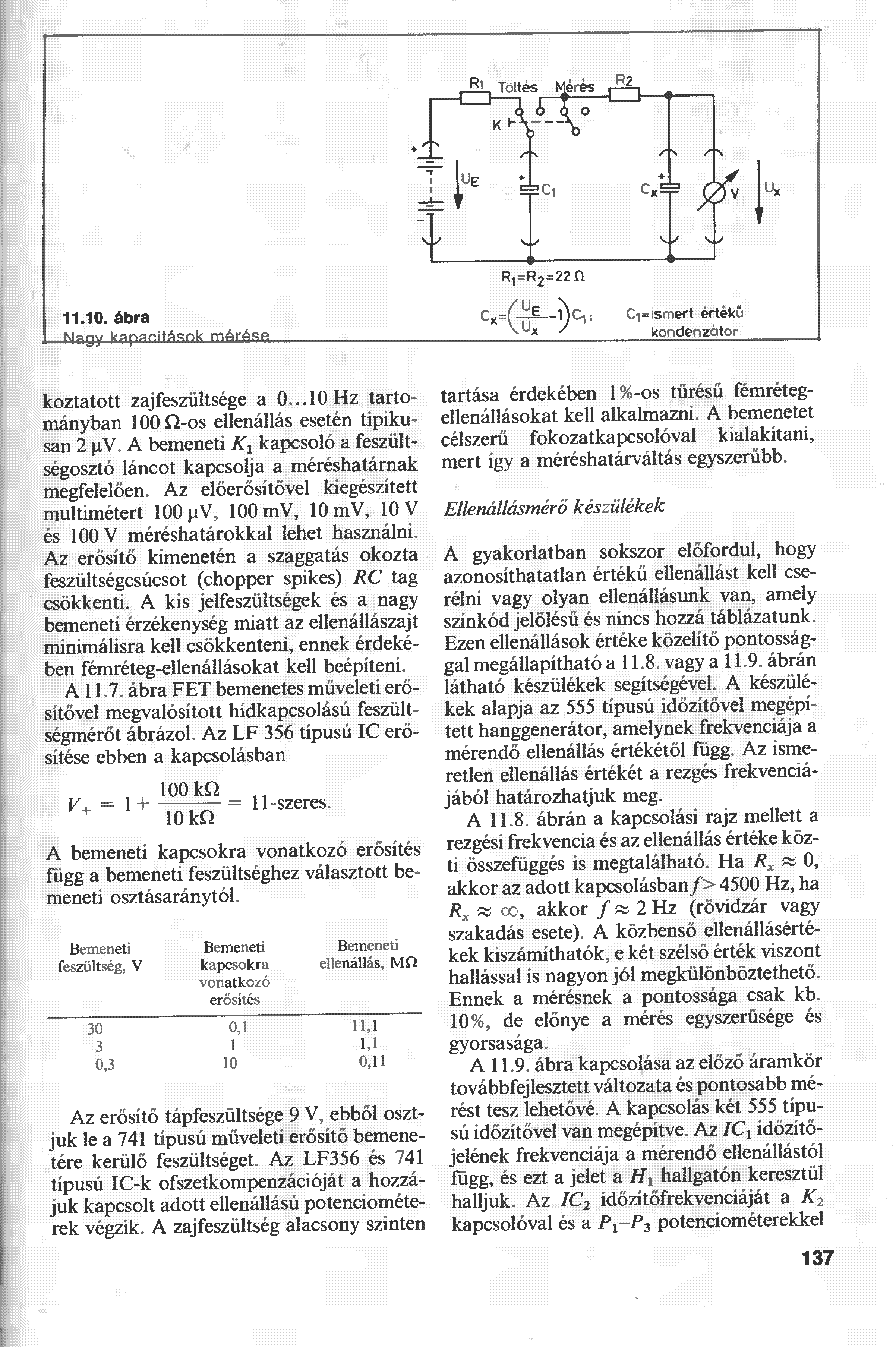

Találtam egy egyszerűt. Szerintetek ezt lehet használni. Még ha nem is túl pontosan, de nekem csak az kéne, hogy tudjam, hogy a régi 25 éves 10000µF-os 63V-os MM elkóim még jók-e.
Mi a véleményetek a csatolt kis ábráról?
(#) Frankye válasza vendelkiraly hozzászólására (») Dec 1, 2008 /
Nagyobbaknál valószínűleg elég jó közelítéssel használható, de kisértékűeknél nem nagyon, vagy egyáltalán nem.

Csak magam megnyugtatása céljából levezettem a kapcsolási rajzon közölt képletet:
Q=C*U
Q=C1*Ue
Q=(C1+Cx)*Ux
C1*Ue=(C1+Cx)*Ux
C1*Ue=(C1*Ux)+(Cx*Ux)
(C1*Ue)-(C1*Ux)=Cx*Ux
(C1*Ue/Ux)-(C1*Ux/Ux)=Cx
[(Ue/Ux)-(Ux/Ux)]*C1=Cx
[(Ue/Ux)-(1)]*C1=Cx
Tulajdonképpen egy etalon kondenzátor kell, aminek nagyon pontosan lehet tudni a kapacitását. Utánna már csak feszültségmérésről van szó. Akár még pontos eredményeket is kaphatunk. Nyilván csak µF-os tartományba van értelme ennek a kapcsolásnak. Ki fogom próbálni!
R1, R2 értéke (22Ohm) csak a feltöltési időt befolyásolja?
(#) vendelkiraly válasza Frankye hozzászólására (») Dec 2, 2008 /
Összeraktam a kapcsolást. Remekül működik. Egyenlőre a referencia kapacitásom még nincs kimérve. Egy 15e µF-os Marcon amerikai elkót használtam C1-nek. És a számításokban is 15000-rel számoltam. Remélem majd sikerül kiméretnem pontosan és akkor már korrigálni lehet a számított értékeket.
Régi 10e µF-os ROE és MM kondenzátorokat vizsgáltam. A tápfeszűltségem 21,3V-os. A számításokból rendre valamivel nagyobb értékek jöttek ki (~11e...12e uF), amit várni is lehetett.
