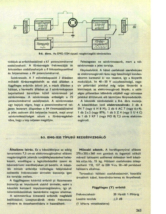

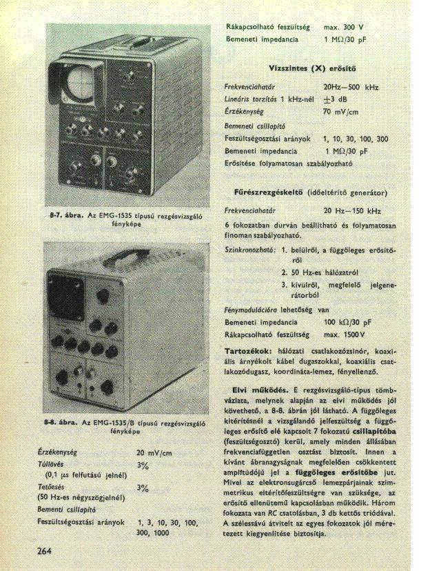

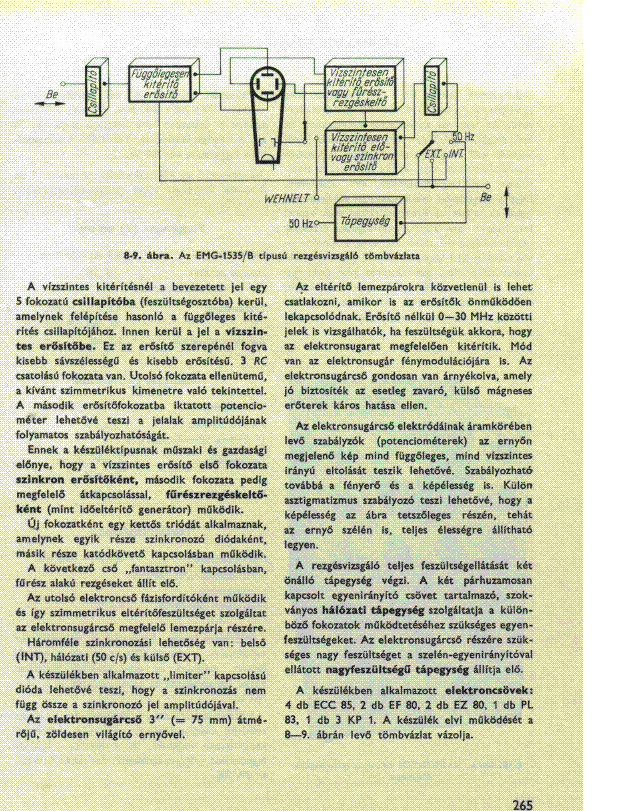

Szép estét mindenkinek! Orion EMG 1535/B oszcilloszkóphoz keresek kapcs.rajzot és főleg használati doksit. Válaszukat előre is nagyon köszönöm! Kellemes ünnepeket kívánok mindenkinek!
(#) kadarist válasza PillerFecó hozzászólására (») Dec 23, 2009 /
Működési leírást találtam. Remélem jó lesz.

(#) PillerFecó válasza kadarist hozzászólására (») Dec 23, 2009 /
Szervusz! Köszönöm szépen a dokumentációt! További szép napot és kellemes ünnepeket! Tisztelettel: Fecó

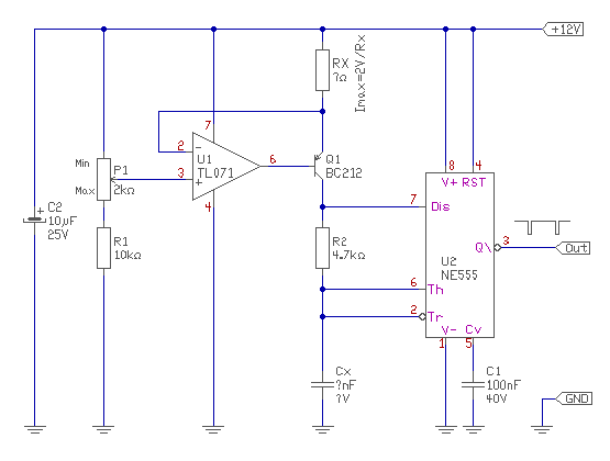

(#) proli007 válasza liderces hozzászólására (») Dec 27, 2009 /
Úgy látom neked egy astabil 555-ös kapcsolásra van szükséged, vagy ha nullától szeretnél szabályozni, akkor ehhez hasonló áramköri megoldásra. A potméter lehet vagy precíziós, vagy a kondit kapcsolgatod, ha "méréshatárt" szeretnél váltani. A Led-et alépból egy előtét ellenállás segítségével a plusztáp és a kimenet közé teheted. Persze 9V-ról is lehet járatni, de telepes táplálás és Led esetén, nagyobb pufferkondit érdemes rakni, mint a C2.

(#) liderces válasza proli007 hozzászólására (») Dec 27, 2009 /
Lévén kezdő vagyok kicsit szájbarágósabban is elmondanád hogy ez a kapcsolás jó e nekem? a preciziós potit miből lhetne bontani? vagy melyik kondit kell váltogatni?
http://www.hobbielektronika.hu/forum/files/cc/ccbf92ba913fb889d9da8...14.png
- Neked egy változtatható sűrűségű impulzusra van szükséged. A 0..3000 fordulat, 0..50Hz-et jelent. Így a maximális 50Hz-nek periódus ideje, 20msec-ra adódik.
- A Cx kondenzátort, egy feszültségvezérelt áramgenerátor tölti. Ha a kondi feszültsége elérte a tápfeszültség 2/3 értékét, az 555 kisüti a kondit a tápfeszültség 1/3 részéig és a folyamat kezdődik elölről. Így az áramkör egy oszcillátort alkot.
- Az áramkör töltési időzítését, a Cx kondi kapacitása, a Q1 töltőárama és az 555 komparálási küszöbfeszültségei határozzák meg.
- A kondenzátor töltési idejét a Q=C*U képlet határozza meg. Ahol a Q=i*t. Vagy is a kondi szükséges "i" töltőáramát, a C*U/t határozza meg. Ha 20msec idő alatt szeretnénk feltölteni egy 1µF-os kondit a tápfeszültség 1/3-áról 2/3-adára, (12V tápfesz mellett ez 4V) akkor ahhoz 200uA töltő áram szükséges.
- Az U1 áramgenerátor a P1 potiról kapja a vezérlő feszültségét. Ez 12V tápfesz mellett 0..2V-ot jelent. A műveleti erősítő a potiról kapott feszültséget állítja be mindig az Rx ellenálláson.
(Tekintve, hogy ha egy ellenálláson állandó feszültség van, akkor azon az áram is állandó értékű. Mivel egy tranzisztor kollektor árama közelítőleg megegyezik az emitter áramával, a tranzisztor kollektorában is ugyan akkora, tehát állandó áram fog folyni, mint az emitterében elhelyezett Rx ellenálláson.)
Az Rx-en folyó áram, így 2V/Rx értékű lesz. Ebből Rx szükséges értéke meghatározható. Rx=URx/IRx. 2V/200uA=10kohm.
- Tehát maximális 20msec töltésidőhöz, Cx=1µF-os kondi, és Rx=10kohm-os ellenállás szükséges.
Viszont van két apró hiba.
- A kapcsolás működése nem független a tápfeszültségtől, tehát stabil tápfeszültségre lenne szükség.
- A jel periódus idejét (így frekvenciáját) nem csak a kondi töltési ideje plusz a kisütés ideje is meghatározza meg. A kisütési idő itt állandó, és a Cx értéke, és R2 értéke fogja meghatározni. 1µF esetében ez 2..3msec idő lesz. Ez lesz egyben a Led állandó felvillanási ideje is. Tekintve, hogy a 2msec idő a periódusidő tizedrésze, így a potenciométer feszültsége és a frekvencia között, maximális frekvenciánál már 10% hibát fog okozni. Azaz nem lesz arányos a poti elfordulási szögével a frekvencia.
Ha ezt csökkenteni szeretnénk, akkor csökkenteni kell a kisütési időt (de ebben az esetben a Led felvillanási ideje, azaz fényereje is csökkenne), vagy skálázni kell a potit. Megoldás lehet, ha lecsökkentett kisütési idő mellett, a Led-et nem közvetlenül, hanem egy monostabil multival (vagy egy frekvencia felező CD4013 ) közbeiktatásával vezérelnénk.
A "precíziós" potenciométerrel szemben a linearitás és a beállíthatóság a követelmény. Ezt legfőképpen egy helipottal érnénk el. Sajnos a helipotok között, legfőképpen csak 10 fordulatosak léteznek és ehhez tartozó, méreg drága 100-as osztású diálok.
Sima potik linearitása elég pocsék, és szabályozási tartománya sem lehet több, 1:10 arányú. Ha ezt alkalmazod, skálázni kell, és vagy a Cx kondit, vagy az Rx ellenállást kapcsolni.
Lehet nem fogsz mindent érteni, de sajnos ez van. Javaslom, hogy építsd meg ezt a kapcsolást, próbáld ki ennek (elméletednek) használhatóságát, és döntsd el, hogy továbbfejleszted, vagy még is a frekvencia méréses fordulatszámmérés mellett döntesz.
Alapvetően használták ezt a módszert gépjárműnél, de a cél nem igazán a fordulatmérés, hanem a előgyújtás mértékének megállapítása volt a cél.
üdv! proli007
hello! Köszi szépen nagyjából értem miről van szó, arra is gondoltam lehetne felváltva is villogtatni két leddel és akkor az a kisütési idő maradhatna. Ez menyire bonyolitaná a dolgot?
Stabil 12V nem gond van egy kapcsiüzemü tápom pont elfekvőben vagy ott egy pc táp is akár.
Potméter sem gond egy skálát csinálok meg bejelölök rajta pár referencia pontot anyi elég a célnak megfelel.
Ha mondjuk azt szeretném hogy az Rx ellenállást kapcsolom akkor csak anyi hogy párhuzamosan kapcsolok vele egy ugyan olyan értéküt? kis kapcsolóval vagy fokozatkapcsolóval?
kösz üdv
50-10Hz-el röhögve villog egy led. Csak az a kérdés mekkora fényereje lesz, kis felvillanási idő alatt. Mert ha hosszú a villanási idő, elmossa a látott jelet. (Gondolom én, tehát ki kell próbálni.)
Semmi sem gond, csak ki kell találni mit szeretne az ember. (Ha pld. felezed a villogást - ahogy eredetileg gondoltad - akkor összetéveszted az 1500 fordulatot a 3000-el.)
Eredetileg egy telepről akart menni nem? Hálózati zsinórt cipelni nem éppen ésszerű dolog.
Ha az ellenállásokat párhuzamosan kötöd, az áram duplája lesz, tehát a villogás a kétszeresére gyorsul.
A P1 poti az milyen trimmer vagy huzal vagy "A"-s "B"-s???

(#) proli007 válasza liderces hozzászólására (») Dec 28, 2009 /
Hát pont ezzel a potival tudod állítani a frekvenciát, és ezt kell skálázni. Tehát külső potit érdemes használni és lineárisat, azaz "A" típusjelűt. (Ezek szerint nem volt érthető, amit írtam, vagy nem olvastad el.. )
