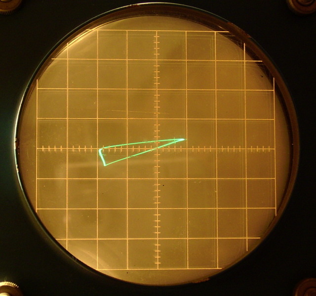

Újabb feljemény: megmértem az összes tranyót, de jónak néznek ki. Találtam egy bizonytalannak tűnő forrasztást, azt megigazítottam. Most már látszik a sugár, de a csatolt képen látható képet adja, amikor az X-eltérítés külsőre van kapcsolva (tehát X és Y bemenetek egyaránt nem kapnak semmit). Ez valami táp probléma? Elég összevissza reagál a kezelőszervekre.
(#) Sebi válasza Ballage hozzászólására (») Máj 16, 2008 /
Úgy néz ki, hogy nincs visszafutás-kioltás + valami (brumm?) jut az x és y eltérítésbe. Szkópot szkóppal lehet legjobban javítani...
Tápokat kellene végigmérni először, elkókra próbakondit (100...220uF) rátenni.
(#) Ballage válasza Sebi hozzászólására (») Máj 16, 2008 /
„Szkópot szkóppal lehet legjobban javítani...”
Igen, sajnos itt vagyok meglőve...
A kondi rápróbálgatása meg érdekes kérdés, mert az összes elkó legbelül van, elásva a sok madzag meg panel alatt/mögött... Amúgy tök jó, mert az összes kábelkorbácsban minden vezeték fehér. Egy darab jelzés nincs sehol. Gondolom a gépkönyvben volna...
Most ment egy darabig és egy idő után elhalványult a kép... Elmelegszik valami a tápban???

(#) proli007 válasza Sebi hozzászólására (») Máj 17, 2008 /
Ez lehetne akár a Sweep generátor jele is, az X és Y csatornában.(Lineáris felfutás, gyors visszafutás, kis várakozás.)
De X-Y üzemmódban, nincs visszafutás kioltás! Miért is volna!
üdv! proli007
(#) Sebi válasza proli007 hozzászólására (») Máj 17, 2008 /
Ja,ja ebben teljesen igazad van! Ott csak a két erősítő megy. Csak a tápból jöhet ez a csúfság, hisz'pontnak kellene megjelenni. (vagy esetleg gerjedés?)

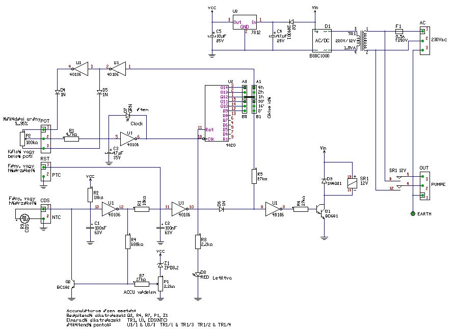

2db kapcsolási rajzot is keresek. Egyik az egy időzítő lenne, mely 12V-ról üzemelne 15 percig bekapcsolná a fogyasztót, amjd 5 percig lekapcsolná, majd 15 percig megint működne, 5 percig ismét pihenne és így tovább.
(esetleg potméterrel lehetne állítani az intervallumot, ez lenne a legjobb)

(#) proli007 válasza Szebence hozzászólására (») Máj 22, 2008 /
Ha már valamiben PIC-van, akkor az vezérelheti a 15perces időzítést is, vagy bármi mást.
Viszont azt meg kellett volna adni, hogy hány voltról-milyen feszültségnemről üzemel a motor, mekkora a teljesítménye, v. az áramfogyasztása.
De hogy egy hagyományos megoldás is legyen:
üdv! proli007
