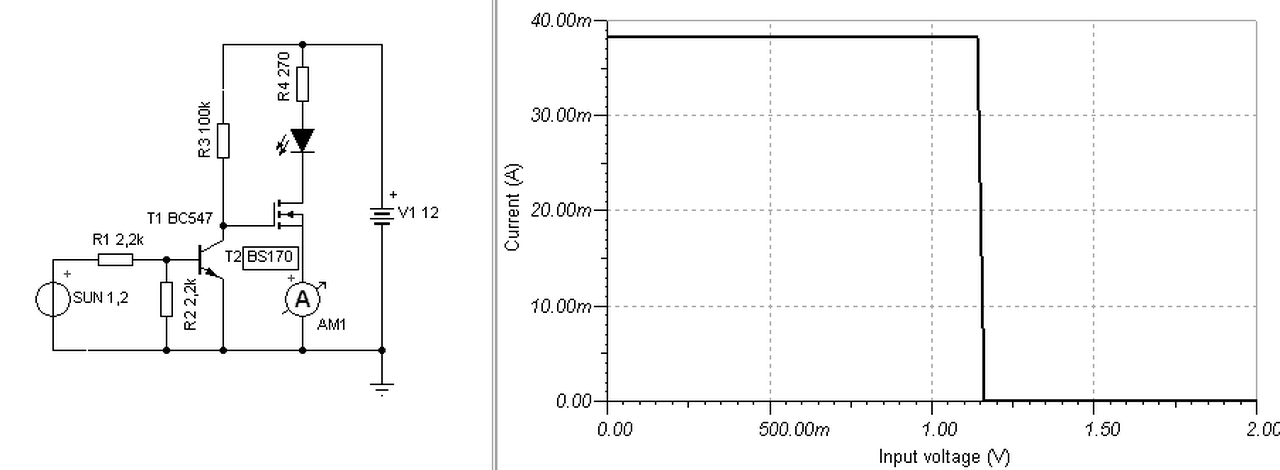

(#) Kovabe válasza proli007 hozzászólására (») Márc 23, 2015 /
Konkrétan egy keleti országból származó kertilámpát kéne átalakitanom 1.2v-ról 12v-ra és arra gondoltam hogy a napelem feszültségének megszünésével kapcsolnám be a 12v-ot amin egy 40mA-er terhelés lenne.
(#) proli007 válasza Kovabe hozzászólására (») Márc 23, 2015 / 1
Ugye hogy lehet egyszerűen is fogalmazni. Meg célszerűbb is.

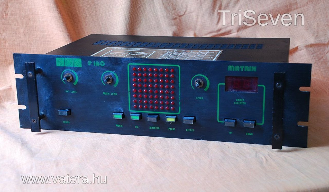

(#) blasz hozzászólása Ápr 9, 2015 /
Sziasztok Kapcsolási rajzot keresnék SGM F160 Matrix Fényvezérlőhöz,vagy bármilyen segítség jól jönne.
