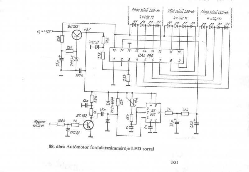

(#) hg1dmt válasza Kovidivi hozzászólására (») Júl 9, 2008 /
Szia! Teszek ide egy fordulatszám mérő kapcs rajzot.
Az UAA180 lábkiosztása ellenőrzésére.
Ugyanis már találkoztam hibás kapcs rajzzal, egy ilyen ic-vel épített hőmérő esetében.
Sok sikert

(#) Kovidivi válasza hg1dmt hozzászólására (») Júl 9, 2008 /
Köszi szépen! ha lesz időm, rákukkantok!

(#) Árpy válasza hg1dmt hozzászólására (») Júl 9, 2008 /
Az UAA180 ebben a kapcsolásban jól van bekötve, de a 12 voltról 9 voltra stabilizáló, illetve az NE555-ös áramkört nem ellenőriztem.

(#) proli007 válasza Árpy hozzászólására (») Júl 10, 2008 /
Nyugalom! Az is jó.

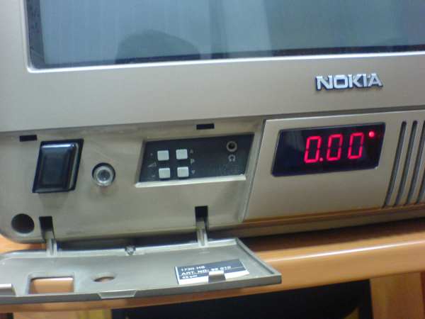

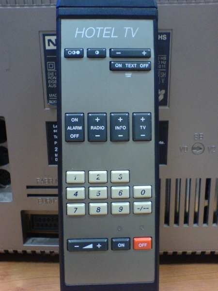

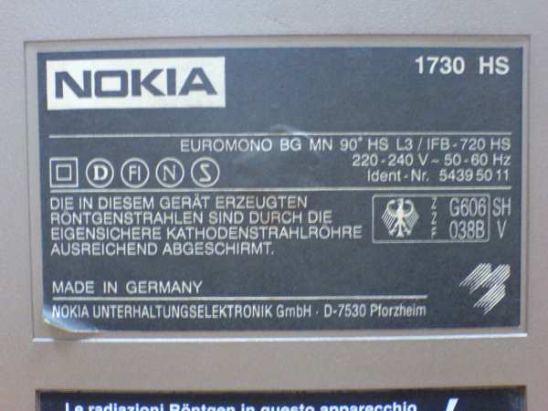

(#) agy hozzászólása Júl 18, 2008 /
Kapcsolási rajzot keresek NOKIA HOTEL 1730 HS vagy 2130HS tv-hez. Programozó távtipusa és a programozása megvan, ha valakit érdekel.
Köszi
