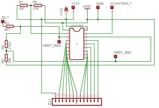

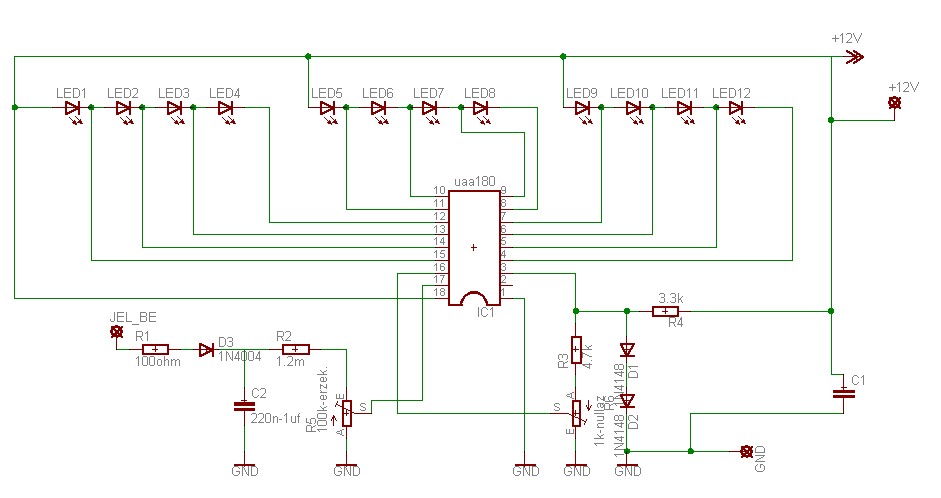

Már kipróbáltam UAA180-as IC-vel kivezérlés jelzőt építeni kétféle kapcsolási rajz alapján is, de nem működnek...lehet én hibáztam, de abban bízok, hogy a kapcsi rajz lesz a ludas. Tudnátok olyan kapcsi rajzot mutatni, ami működik tutira?

csatolom az egyik tervet, a másik terv pedig egy kaszkádolt kapcsolási rajzról koppintottam (ami nem működik jól, mert az első 12led és az utána lévő 12 ugyanazt mutatja, nem pedig egymás után jelez...).
(#) brato válasza Kovidivi hozzászólására (») Máj 24, 2008 /
A bemeneti feszültségosztót a megfelelő feszültségszintre kell kalibrálni.
(#) Kovidivi válasza (Felhasználó 13571) hozzászólására (») Máj 25, 2008 /
Tudom, köszi!
a kaszkádoltra gondolsz? Na éppen ez az. nekem csak szimplára lenne szükségem
Itt vannak kép formátumban!
Figyelem, a csatolt kapcsolások NEM működnek (nekem...)!

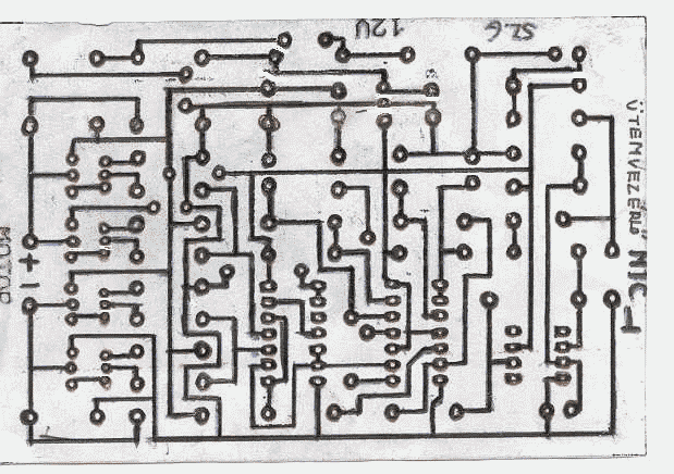

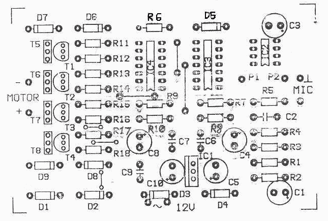

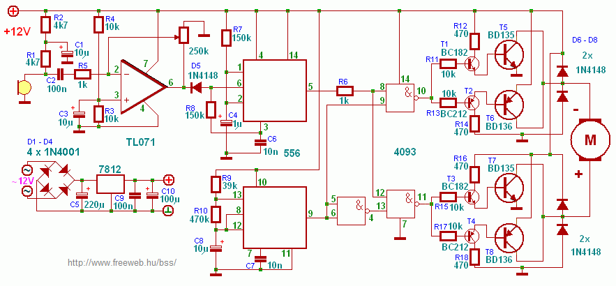

Olyan kéréssel fordulnék a gyakorlott nyákkészítőkhöz, hogy lenne egy nyákrajzom papíron (ismerősé) be van scannelve de nem készült el a digitális változata csak kézzel, papírra rajzolta meg.
Arra szeretnék valakit megkérni, hogy nem-e megcsinálná valaki ugyanezt a kapcsolási rajzot Sprint layoutban?
A kapcsolási rajz egyébként egy ütemvezérlő lenne.
Annyi módosítást kellene végrehajtani, hogy:
a 7812 IC-t ki kell cserélni 3A-ra, és a C10-es kondit 1000µF-ra
Nem tudom, hogy ezek befolyásolják-e a rajzot, valószínű, hogy nem.
Előre is köszönöm, és fontos lenne.

Szia! Ha nem sürgős, akkor holnap este már fel tudom rakni az oldalra! 4-es, vagy 5-ös SL-hoz kellene? Nekem az 5-ös van meg!

Nem tudom, hogy 7812 van-e TO220 tokozásban, ami tud 3 A-t, ha mégsem, akkor az vezetékes bekötésű lesz, mert egy TO3-as tok igencsak megbontaná a rendet... C10-es kondit nem ajánlatos ekkorára választani, mert a stabot befolyásolja a szabályozásban, illetve tönkre is teheti kikapcsolás után. A C5 helyére nyugodtan berakhatok 1000µF-ot és még jobban el is fér a panelon, mint C10 helyében! :yes: Ha nem jön közbe semmi váratlan, holnap este fel tudom tenni a paneltervet *.LAY kiterjesztésben!

(#) Fery válasza zolee1209 hozzászólására (») Máj 26, 2008 /
Szia.
TO 220-as tokozásban, szinte biztos, hogy nincs 3 A-es.
Kerestem már egyszer, nekem is kellett volna, nem találtam sehol. Csak TO-3-ban van, ugyhogy marad a vezetékezés.
Fery
(#) zolee1209 válasza Fery hozzászólására (») Máj 26, 2008 /
Köszi a segítséget. Csak annyiról tudok, mintha 2 A-es még lenne TO220-ban, de a 3 A-t már sokallottam! Kicsit nagyobb pad-ek és már mehet bele a vezeték!
