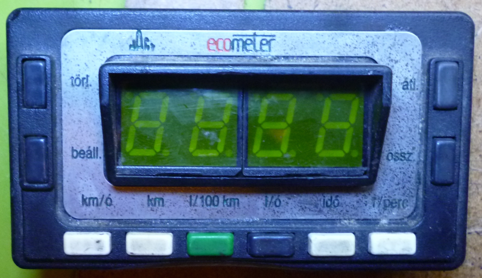

EM8601 (?) Ecometer kapcsolási rajzot, bekötési vázlatot, használati utasítást keresek.
Drótok tőben kicsípve, piros meg nincs köztük ... tudom, rajzoljam vissza ...
Nem egy mai darab.
(#) gernerakos válasza Rosszmáj hozzászólására (») Szept 29, 2020 /
A 7805-ös stabkocka bal lába a +, középső a GND, áramkorlátos tápról én óvatosan megtáplálnám kb 7-10V-al, bár nem ismerem ezt a készüléket, de nagyon nem lőhetsz mellé szerintem.

(#) Rosszmáj válasza gernerakos hozzászólására (») Szept 29, 2020 /
A végén már 12 voltot kapott, 220mA-t fogyasztott, de a kijelzó sötét.
Két db kétoldalas nyák, közte 1 cm és marék alkatrész, úgyhogy nyomonkövethetetlen.
A feneség az, hogy a 9 kicsípett drót sem megy direktbe a 7805 bemenetére, sőt a kijelző nyákjáról kap bemenetet. Valamint az elko+ sem megy a 9 drótra.
Elvileg a gyártó jogutódja még él, majd jól megkergetem őket. De már többször jártam úgy, még világcég is írta (persze selyempapírba csomagolva, felpántlikázva) hogy ők ilyen régi $z@r0kkal nem foglalkoznak.
Azért kösz. Ötletnek jó volt.
