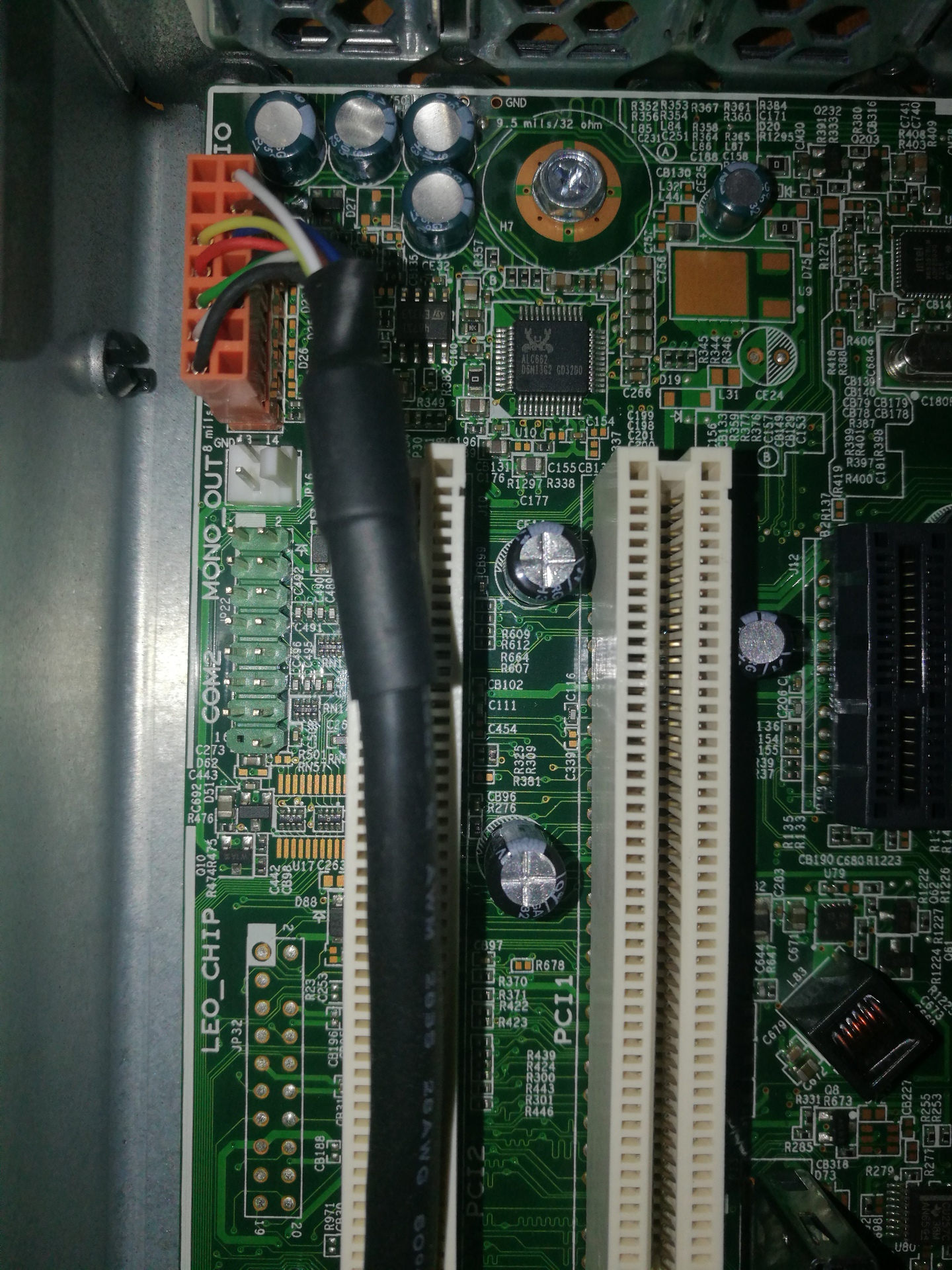

Lenovo M82-es gépbe szeretnék második soros portot (com2) berakni, de beleütköztem egy elég nagy gondba. Ennek a gépnek az alaplapján a megszokott 9 tüske helyett 15 áll rendelkezésre! Lehet hozzá kapni kábelt külföldön (ali, ebay), de az nem opció, nem magamnak lesz, s egyébként is 75$ irreális érte. Lenovo fórumon kevesebb lábszámmal találtam bekötést, amit szintén nem tudok csak úgy ráhúzni ennyi lábra.
Sajnos a gugli képtelálatok között talált kábelfotókból nem sikerül kivenni, hogy melyik láb hova van kötve, a hardver karbantartási kézikönyv (HMM) pedig nulla információt tartalmaz erről.

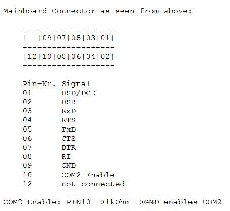

(#) kokozo válasza bbb hozzászólására (») Okt 15, 2020 /
lenovo fórumon is csak ennyi..
(#) bbb válasza kokozo hozzászólására (») Okt 15, 2020 /
Igen, ezt írtam, hogy megtaláltam lenovo fórumon, csakhogy ez ugye a 15 láb helyett 11 láb.
Kimérve a 11 és 16-os lábak GND (15-ös vakláb).

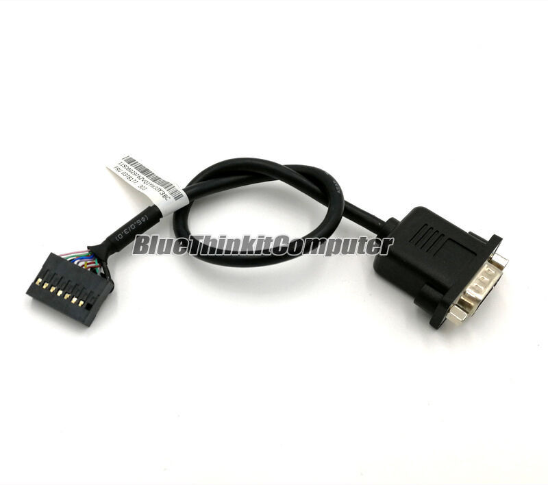

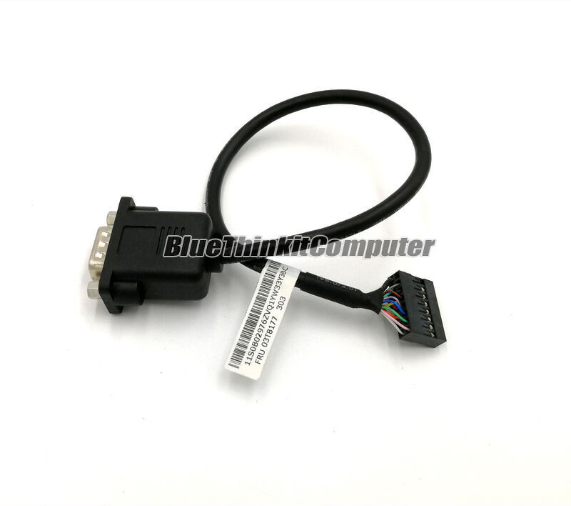

(#) bbb válasza bbb hozzászólására (») Okt 16, 2020 /
Találtam két viszonylag tűrhető minőségű fotót a keresett kábelről. Hátha valakinek eldugva van hozzá lábkiosztása A gyári azonosító (FRU): 03T8177

(#) bbb válasza bbb hozzászólására (») Okt 19, 2020 /
Nos az eladókkal nem volt szerencsém, egyik se volt hajlandó válaszolni a kérdésemre, így továbbra is "várom a sült galambot". Esetleg az M82-es Thinkcentre alaplapjához valakinél elfekvő boardview, amiből vissza lehetne következtetni?
Illetve, ha valaki tudna ötletet mondani rá, hogy miként tudnám megtippelni a lábak funkcióit, az is segíthetne.

(#) Sebi válasza bbb hozzászólására (») Okt 22, 2020 /
Én a GND kimérésével kezdeném (a fém házhoz), de most látom ezen túl vagy...
Aztán terminal programból küldenék valamit a portra (HW handshake nélkül) és szkóppal nézném, hol jelenik meg - ez a TX. Aztán egy soros portos eszközt tennék rá, annak TX lábával sorosan egy 560ohm, amivel ki lehetne tapogatni a PC oldali RX-et. (persze minden csatlakoztatás után egy-egy parancs küldéssel.)
Egyszer csak válaszol és azt látod a terminál ablakban.
