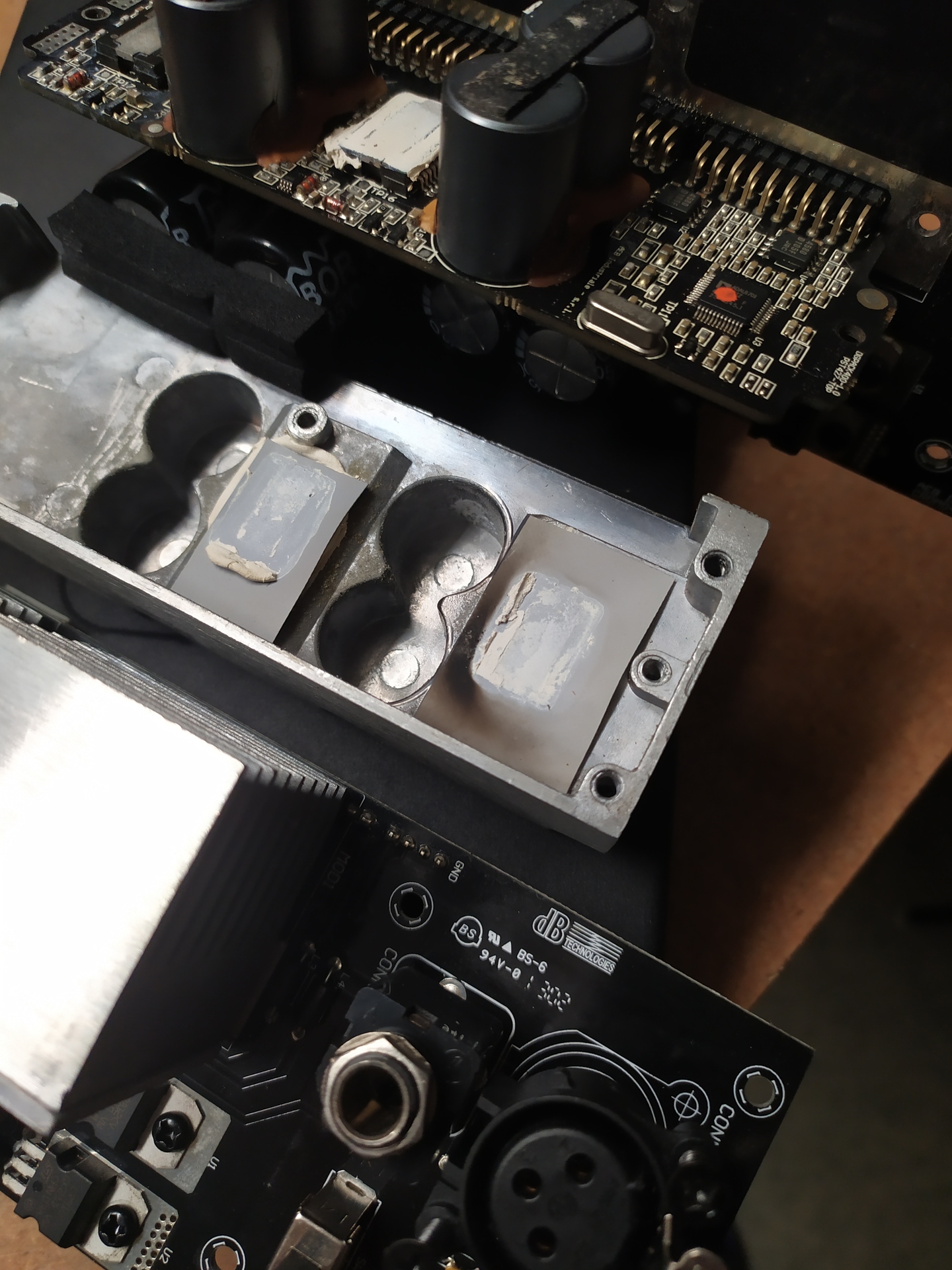

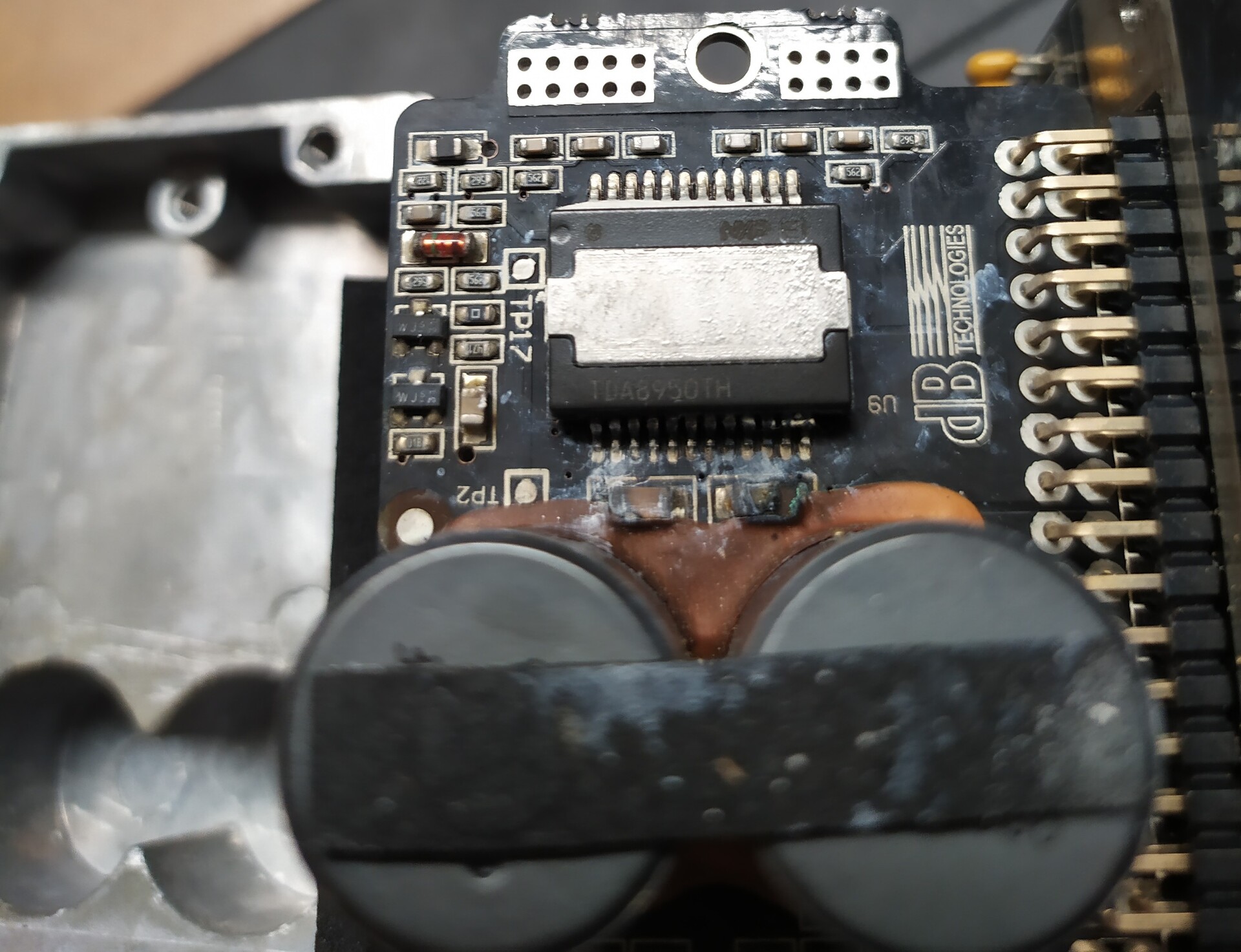

(#) reloop válasza bakaruha hozzászólására (») Jan 3, 2025 /
Ezek sem véletlen vannak a polcon. A TDA8950-et már nem gyártják, de ha lenne is, a NYÁK agyon van égve.
(#) bakaruha válasza reloop hozzászólására (») Jan 3, 2025 /
A db operában nem ez a modul van hanem ez

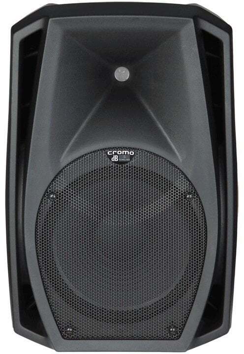

Akkor Cromo van nálam, kívülről nagyon hasonlítanak.
(#) bakaruha válasza reloop hozzászólására (») Jan 4, 2025 /
A-nyira azért nem de mindegy is
(#) reloop válasza bakaruha hozzászólására (») Jan 4, 2025 /
Akkor ez nem jött össze. Esetleg tegyél fel képet az Erősítő mindig-be a modul belsejéről.
Azért még nem adom fel hátha valakinél (valahol) megvan a kapcsolási rajza ennek a végfoknak

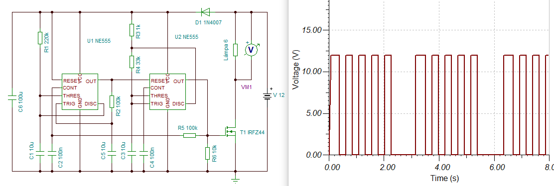

(#) tibistor hozzászólása Feb 11, 2025 /
Lámpa villogtatás

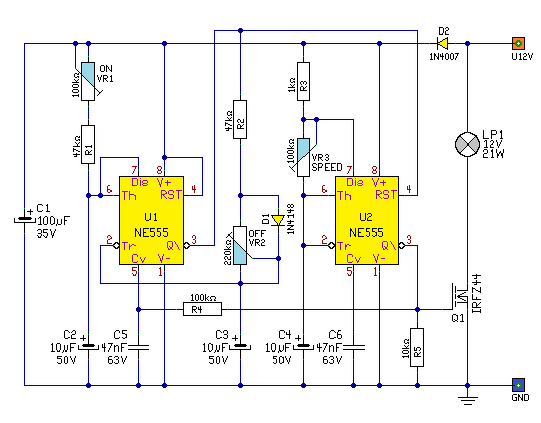

Egy lámpát villogtató kapcsolást szeretnék készíteni 12 V-os feszültségre. NE 555-ös, esetleg 556-os IC-vel. (Azért 555-össel, mert ez van itthon)
Az alapkapcsolást ismerem, de úgy szeretném a villogtatást, hogy pár, 4-5 gyorsabb villogás után egy kis szünet legyen, majd ez ismétlődjön az áramkör kikapcsolásáig.
A hosszabb és rövidebb impulzusok idejét állíthatóra szeretném. A terhelt kimenetre van megoldásom.

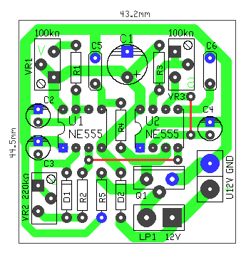

Ha esetleg PCB is lenne hozzá, akkor teljesen boldoggá tennétek.
Előre is kösz a segítséget.

Könyörgök, ne érts félre, nem LED-eket szeretnék villogtatni, hanem mint írtam, LÁMPÁT.
Akár 21W-osat is. Ezt IRFZ44N- el szeretném elkövetni.
Csak a kért feltételekre kérnék tisztelettel választ. És én szeretném megépíteni, nem TEMU-s, vagy Aliexpresses modulok kellenének.

(#) proli007 válasza tibistor hozzászólására (») Feb 11, 2025 / 2
Hello! Ilyesmire gondolsz?

(#) tibistor válasza proli007 hozzászólására (») Feb 11, 2025 /
Nagyon köszönöm a válaszodat! Kíváncsi vagyok az eredményre, kipóbálom, és majd tájékoztatlak.
Már több problémámra kaptam tőled segítséget. Nagyon hálás vagyok, hogy még az amatőr kérdésekre is időt "pazarolsz". Szívesen megismernélek személyesen is. (akár egy parolázásra, vagy egy koccintásra)
Mivel holnap nem érek rá, és mindjárt holnap van..

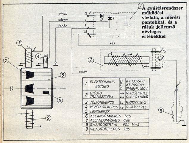

(#) fitti2 hozzászólása Feb 15, 2025 /
babetta tirisztor

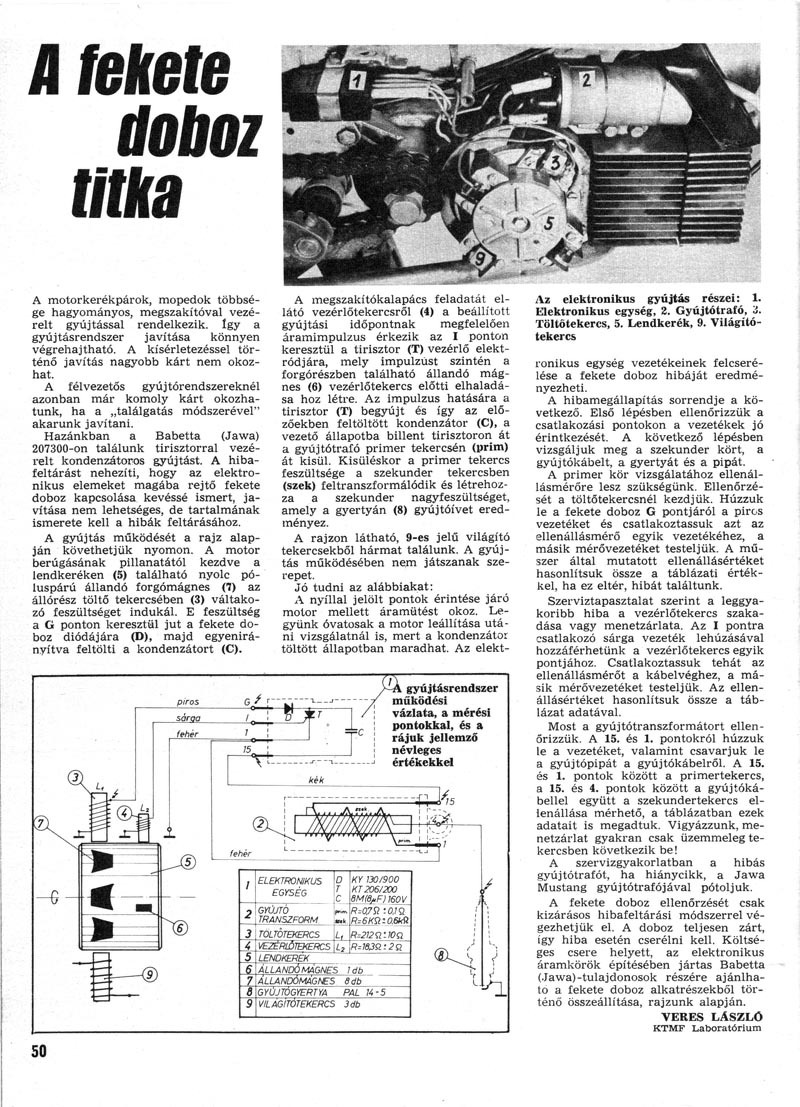

Babettához keresek tirisztor (fekete doboz)kapcsolási rajzot az eredetiben 8mikrós kondi van de úgy tudom már ilyen nincs,végül is ha valakinek lenne egy épitett kipróbált rajza nagyon jó lenne!
(#) szikorapéter válasza fitti2 hozzászólására (») Feb 15, 2025 / 1
Használd egészséggel. Anno után építettem, máig megy.
Mod.:
Nem muszáj bele 8µF-nyi kondenzátor, csak hát az akkori kondik nem voltak a legszuperebbek, 4µF körül is már kiválóan megy, főleg hogy a mai tirisztorok is erősebbek mint az ezekben található régi darab. MPP kondi vagy mkp-x javasolt. Tirisztorból én BT 152-800R-t tettem be. Diódának UF4007 bőven megteszi.
