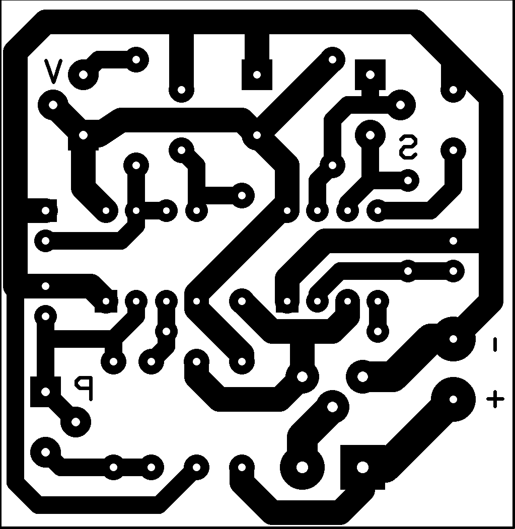

Samsung UE32H400AW táp BN44-00696A rajz keresésSzevasztok!Keresem a Samsung UE32H400AW TV tápegység panel rajzát "BN44-00696A", (PSLF620S06A). Ha valakinek esetleg meglenne, vagy tudja az elérhetőségét, azt nagyon megköszönném ha megosztaná. Előre is köszi. Üdv. M. babetta tirisztorSziasztok!Babettához keresek tirisztor (fekete doboz)kapcsolási rajzot az eredetiben 8mikrós kondi van de úgy tudom már ilyen nincs,végül is ha valakinek lenne egy épitett kipróbált rajza nagyon jó lenne!
Használd egészséggel. Anno után építettem, máig megy.
![]() Mod.: Nem muszáj bele 8µF-nyi kondenzátor, csak hát az akkori kondik nem voltak a legszuperebbek, 4µF körül is már kiválóan megy, főleg hogy a mai tirisztorok is erősebbek mint az ezekben található régi darab. MPP kondi vagy mkp-x javasolt. Tirisztorból én BT 152-800R-t tettem be. Diódának UF4007 bőven megteszi. A hozzászólás módosítva: Feb 15, 2025

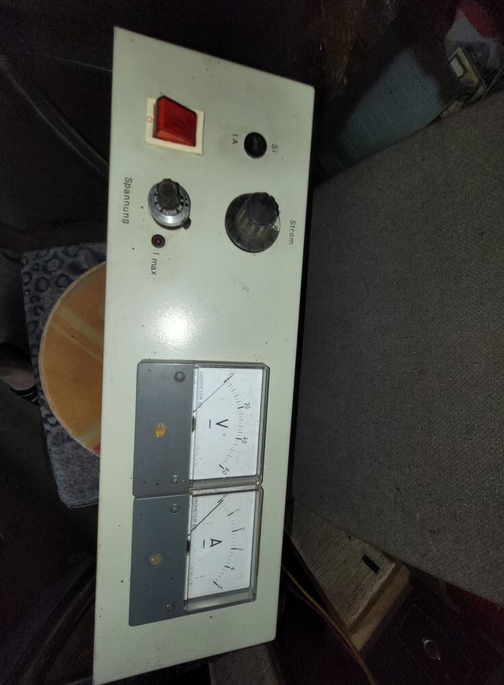

Keresem az alábbi labortápegység kapcsolási rajzátUnis RLU 01-60/5Keresem a fent említett labortáp rajzát. Sajnos csak horvát, bosnyák oldalakon találtam némi leírást... de ők nem annyira nyíltak, hogy megosszák. Köszönök bármilyen segítséget. A hozzászólás módosítva: Feb 16, 2025
