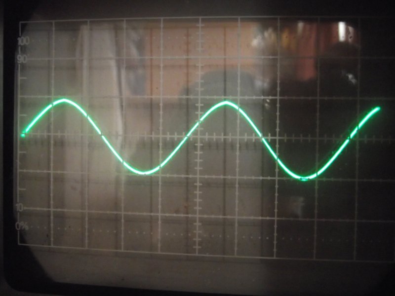

Kipróbáltam a TPA3122D2-t! A tapasztalatok:
-Egész jól szól! -Hidalva, 8 ohmra, 24V-os tápról kb. 17...18V-ig lehet kivezérelni, ami megfelel 18...20W teljesítménynek. -A túlvezérlést nem szereti, a torzítási határt túllépve elég hamar elkezd lekapcsolgatni, és ettől a hangszóró membránja ki/be ugrál. -A tápfesz emelése (30V-ig) meglepő módon nem emelte észrevehetően a kivezérelhetőségét. -Egyébként ha nincs túlverzérelve, akkor fülre egész barátságos hangminőséget produkál. -Max, hangerőn hűtőborda nélkül kb 50...55 fokra melegedett fel az IC, ez kézzel forrónak tünik, de simán kibírja. - A várható, nem túl nagy teljesítmény miatt eleve csak hidalva próbáltam- ill. így kondi sem kellett a kimenetére (próbanyákon építettem meg) . -4 ohmra még nem próbáltam, talán a hétvégén lesz rá időm. Talán sikerült kedvet csinálni, hozzá, kiváncsi vagyok mások mire jutnak vele. Mondjuk utána bekapcsoltam a QUAD405-öt, hát nem kellett volna. Jól szól ez a D-osztályú végfok, de a kettő külön kategória, a quadnak a nyomába sem ér, de az átlagos B osztályú IC-s végfokok minőségét simán tudja, sőt talán kicsit jobb is, kevesebbet torzít, és eleve más jellegű a torzítása, mint egy AB osztályú végfoknak....

Nem bírtam ki, és tovább nyúztam az IC-t.
Hidalva, 4 ohmra kb. ugyanott határol, tehát tényleg közel 40W kijön belőle, de itt már lekapcsolgat (kb. olyan 30....35W-ig lehet jó). A táp növelése nem sokat számít, sőt nagyobb tápról mintha rosszabb lenne, 20...24V-nál nem érdemes többet adni neki, de már 17...18V-ról is jól megy (ilyenkor szinte tápig kivezérelhető). További jó pont a hidalásnak, hogy mivel a háromszögjel közös a két csatorna vezérlőjében, így hídba kötve kisebb a maradék "nagyfrekis vivő" (mint sztereó ill. single end módban). Úgy tünik, hogy 4 ohmra mintha jobb lenne a hangminőség, mint 8ohmra, de eléggé valószinű, hogy ezt a különbséget inkább a hangfal okozza
Teljesítmény méréseim is igazolják méréseid, több nem vehet ki. 22KHz felett erős kiemelése van, ami a négyszöges méréseken is jól látszik.
Hát ez van. Olcsó, egyszerű, többre nem nagyon való
Így is köszönjük meg a Texasnak, hogy ezeket a kísérleteket lehetővé tették... (ekkold és CHZ érti) Mondjuk ahogy néztem, ez mégis visszacsatolt végfok, de a visszacsatolás a tekercs előttről van. A tekercs utáni visszacastolás sokat javítana, köztük a kiemelésen. Nagyon kiváncsi leszek a TAS5630-ra. Az azért sokkal nagyobb teljesítményt ígér. |
