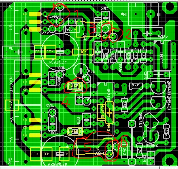

Sziasztok! A szimpla ucd-vel próbálkozok (nem a fast). A panelt már nagyjából beültettem, de fent akadtam pár dolgon, ami nem igazán tiszta. A mellékletben lévő panellel ismerkedek.
Felül 1-el jelöltem, ahova a +15V van írva. Oda kell gondolom a + 15 volt, de össze van kötve fehérrel még egy forr ponttal. Az csak egy átkötés? Vagy a kölső pontba menne a GND-ja a segédtápnak? A kettes karikába tippelem a -15 voltot, de mi megy a hármas karikába? ![]() A négyes karikában csupán az SMD ellenállás típusa a kérdés, sosem használtam SMD-t, sajnos nem tudom, mit jelent az SM260 megnevezés ![]() Az ötös karikában lévő nagyméretű ellenállás (RZ) jelöléssel micsoda? Kettő darab is van belőle a panelen. Az utolsó karikában szintén a segédtáp. +15 volt, de min keresztül jut át a 3v3 diódához illetve az IC-hez? A Jelölés ugyan ott van, de nincs odaírva semmi. Gondolom valamilyen ellenállás lesz, de mekkora? Előre is köszönöm, és bocs a sok hülye kérdésért ![]()
Melyik a "fast" UcD? Én csak egyféléről tudok...
Linkelj egy kapcsolási rajzot is és nem lenne baj, ha a tervjelek egyeznének a nyákbeültetéssel... Így a kérdéseid (nekem legalábbis ) a képregény kategóriába illenek... |
