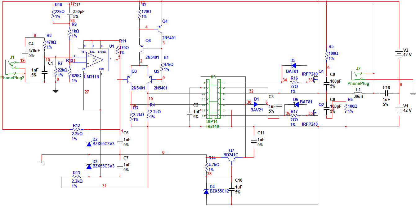

(#) compaqamplifier hozzászólása Ápr 8, 2012 /
Ez nem egészen pwm hanem pcm, valaki foglalkozott pcm erősítővel?
(#) alex.taylor hozzászólása Ápr 19, 2012 /
Üdv Mindenkinek!
Tervezem én is lorylaci cikkében közzétett UcD megépitését, csak a cikk többszöri átolvasása közben ellentmondásokat találtam a "lusta disznók alkatrészlistája" és az áttervezett kapcsolási rajz között.
Kezdem a sort:
rajzon 22r van(fetek előtt) , listában 27r - melyik a jó?

(#) lorylaci válasza alex.taylor hozzászólására (») Ápr 19, 2012 /
A kapcsolást frissítettem, de az alkatrészlistát nem.
Néhány alaktészre most konkrétan válaszolok, azon többre nemt udok, mert nem tudom melyikre gondolsz a rajzon. Megtennéd hogy nem értéket, hanem alkatrészpozíciót mondasz?
A fetek ellőtti ellenállás a gate ellenállás, aminek értéke az alkalmazott FETtől függ. IRFP250N esetén 27r ajánlott. IRFB4227 esetén 22r-t tapsztaltam jónak. Azonban ennek pontos megválasztását az adott FEThez ki kell kísérletezni.
100r és 100p is van akapcsoláson, lásd R5 és R6 valamint C8 és C9.

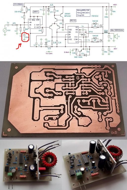

(#) alex.taylor válasza lorylaci hozzászólására (») Ápr 19, 2012 /
Örülök hogy gyorsan válaszoltál, s javitottad a rajzot . Bár ahogy irtam is az észrevételeim az áttervezett kapcsolási rajzra vonatkoztak(akkor ezek szerint hibásan hasonlitottam ezt össze a te listáddal). Igaz, nem irtam oda hogy a Gee Lee-s féle verzió. Azért néztem rögtön ezt a rajzot, mert nekem egy kicsit átláthatóbb mint a tied Laci.
Akkor most kérdezem meg(bár már igy nem is tudom hogy melyikőtöktől): a két rajz között milyért van annyi kölünbség?
Most átnézem a két rajzot, hogy mikre is gondolok, és akkor irok.
Laci: Most ahogy nézem a nyákrajzodat, ott minden alkatrészen ott van az értéke, igy ha vki nem igazodna ki a kapcsolási rajzodon, akkor a nyákon megtudja nézni mit hova kell tenni
Gee Lee: Ha nem nagy kérés, meg persze az idődbe belefér, a nyákrajzon nem tüntetnéd te is fel az alkatrész értékeket?
Nemsokára jelentkezem.
(#) alex.taylor válasza alex.taylor hozzászólására (») Ápr 19, 2012 /
Először is, kérlek, nézzétek meg a mellékelt képet. Gee Lee rajzára feltüntettem Laci rajzán szereplő poziciókat, ahol az értékek különböznek, ott a másik értéket is.(ezekre gondoltam, mikor azt kérdeztem az előbb, hogy miért van sok különbség a 2 rajz között, vagy a táp fesz különbség miatt mások az értékek?).
GeeLee rajzán nem szerepel(ha jól látom) ami a Te rajzodon a FET-ekkel párhuzamos R5-C9, C8-R6.
A mellékletemben van 5 alkatrész ami be van karikázva, azokat a te rajzodon milyen pozició alatt találom meg?
Laci, a rajzodon a komparátor 2-es nem invertáló lábára megy a bemenet, viszont a nyákrajzodon a 3-as invertáló lábra megy(feltételezem hogy az erősitő pozitiv visszacsatolású), mint ahogy GeeLee rajzán is az invertáló láb az erősitő bemenete.
A FETekkel párhuzamos RC snubberek nagyon fontosak, ne hagyd ki őket, de pontos értékük a választott FETektől függ.
A tápszűrő kondikat én lehet nem tüntttem fel, de gondolom érted mire valók.
Javaslom a Ge Lee féle komparátor bekötést, az megbízhatóbb, ő többet is kí?érletezett rajta.
R12 és R13 értékét az adott tápfeszre át kell számolni.
Alex.taylor: arra figyelj, hogy van több alkatérsz, mit adott tápfezsre, FETre át kell számolni, ha elvolastad a cikket, és érttted a leírásokat akkor ez nem fog gondot okozni. Valamint pár érték ami nem kritikus.
Ezért vannak különbségek. Ha érted a működést, akkor a különbségeket is megérted, valamint nem fogsz rajtuk fennakadni, esetleg te is hozzáteszed a saját kiegészítéseidet
A komparátor neked is úgy van bekötve a nyákon ahogy Gee Leenek, csak a kapcsolási rajzon van a másik lábra kötve.
Ha nagyon fontosak a snubberek, akkor Gee Lee miért hagyta ki őket? sem a kapcsolásban, sem a nyákon nem szerepelnek. Az utóbbin vannak furatok ahol semmi alkatrész nincs feltüntetve.

(#) Ge Lee válasza alex.taylor hozzászólására (») Ápr 19, 2012 /
Legközelebb csak vasárnap este leszek otthon, addig inkább nem folynék bele, ha neked nem annyira sürgős. A rajzom egyértelmű, az alapján össze lehet szedni az alkatrészeket. A nyákom is egyértelmű lesz ha kinyomtatod, arra már nem emlékszem hogy a .lay-t is feltettem-e.
A snubberekkel kapcsolatban pedig azt tudom mondani, hogy kérdezz meg még legalább 2 embert. Az én véleményem Laciéval ellentétes, egyáltalán nem kellenek oda, azért nincs is ott, sem a hídban, sem a félhídban. Nézd meg a cikkemben lévő szkópábrát, ott látszik a túllövés (kb. 4V). Na az akkor sem lesz kisebb, ha beteszed a snubbert. Erről én is megkérdeztem még két nagy koponyát, az egyik szerint kell, a másik azt mondta hogy nem. A döntés a tiéd.
A segédtápok áramára érdemes odafigyelni (az sem jó ha túl sok, ha meg kevés...), elvileg vannak értékek a rajzomon. Ami nagyon fontos azok az X7R hidegítők.
(#) lorylaci válasza Ge Lee hozzászólására (») Ápr 19, 2012 /
De te elég jó modern FETeket alkalmaztál
A másik az, hogy a szkópot sávszélessége hány MHZ-es, Ge Lee?
Minél régebbi a FET (rossz dióda, nagy kimeneti kapacitás, TO247 esetén jelentősebb parazita induktivitás), annál valószínűbbek a zavarok.
A snubber amúgy sem magát a túllövést szedi le, hanem magát a berezgést csillapítja. Míg snubber nélkül előfordulhat olyna is, hogy ez harmonikus rezgés, addig snubebrrel ez csillapodó rezgés, vagy esetle aperiodikus lehet.
Tegyük fel, hogy ennek a berezgésnek van valamilyen frekvenciája (tipikusan x*10 MHz), ha azok a nyákhosszok, amiken ez a berezgés van, összemérhetőek ezn frekvencia hullámhosszával, akkor hatékonyan sugároznak. Valamint ha az induktivitásunk parazita kapacitása nagy, akkor ezek azon is átmennek, így már egy rövidebb hangszórókábel is könnyen sugározza őket.
Érdemes megnézéné az IRF class-D tutorialokat, ott pl mutatják is, hogy egy SO-8 tokú és egy DirectFET különbségét (persze ott 500kHz kapcsolási frekvenciával).
Még egy dologra hívnám fel a figyelmet, az pedig az, hogy kis kivezérléseknél a félhíd nagyjából ZVS rezonáns. (lásd Class-D tutoraial II. 49-52. oldal)
Tehát még kis kievzrélésnél nincs tullövés és berezgés sem, addig nagy kivezérléseknél hirtelen sokkal angyobb tullövés és berezgés is lesz.
Ha modern FETeket: pl FDP3652, IRFB4020, IRFB4019, Sir848 stb... alkalmaz az ember, akkor snubber nékül is jó lehet.
Azonban ha valaki IRF640N, IRFP240, IRFP250N stb. építkezik, akkor elengedhetelen az EMI visszaszorítása miatt.
