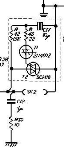

Vagy marad a jó öreg triakos bizticsapkodós megoldás a Quad-ból.

Oké, és hogyan kell méretezni ezt a triakos védelmet, hogy tényleg csak akkor működjön ha tápfesz kerül a kimenetre?

Az RC taggal. Az ellenálláson keresztül töltődik a kondi, ha ez eléri a diac küszöbfeszültségét akkor az begyújtja a Triac-ot.

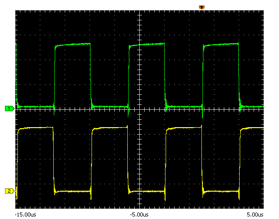

Nemrég hibákat vettünk benne észre, nem volt látható egy odlal, így javítgattam a dolgot. Ezzel párhuzamba dolgoztam egy új verzió, aminek ma született meg az első protípusa. Erről mellékelek egy szkóp mérést, és egy-két fotót. Jól látjátok, ilyen pici. A HIP4080A IC-re épül, aminek van néhány előnye: - van benne egy baromi gyors komparátor - teljes hidas szinteltoló FETmeghajtó áramkör akár 2,5A meghajtó árammal - állítható holtidő mindössze két ellenállással - a bemenet-kimenet átviteli késése <100ns, ez egyszerűen utánozhatatlan Hátránya, hogy a tápfesz max 80V lehet. Ezzel azonban 8 Ohmba 300W, 4 Ohmba 600W elérése reális, sőt jó esélyt látok a 2Ohmos hajtásra, ahova 1kW teljesítméyneket is elérhetünk.> |
