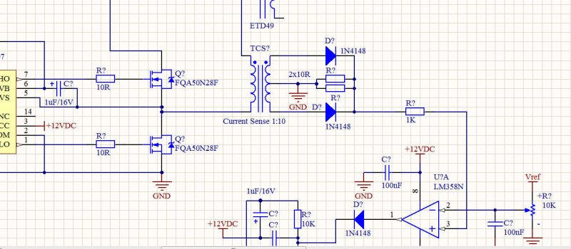

Mivel ez is a kapcsoló üzemű táphoz tartozik bátorkodtam ide feltenni a kérdést:
szóval ahogy számoltam az áramváltót:
Kiszámoltam a menetszám szorzót
n=S/Zsac -> S az érzékenség: 0.5V/A Zsac a soros impedancia: 0.05R
n=10
Ha a primer 1 menet akkor a szekunder ugye Ns=n*Np -> 10menet
Terhelő ellenállás: Rt = Zsac * n^2 -> 0.05 * (10*10)
Rt = 5R
Tömören így kell. Ebbe a számolási módszerbe hogyan tudom bevenni a 2 diódát. Pontosabban 2db egyutas egyenirányítást használok most. Gondolom akkor elég 1 diódát nézni mert a másik dióda a másik félperiódus fordítja negatívból pozitívba. A szekunderem 20 menet középcsapolással. Így jön ki a 2x10 menet.
Így csak kb 0,7V esik a diódán amit valahogy bele kellene kalkulálni a számolásba de hogy? Vagy csak a végeredményt nézzem? pl primer áram 2A akkor simán ellenállással 1V lenne. Mivel benne van a dióda is ezért simán vegyem ki az 1Vból a 0,7-et és akkor 2A hatására 0,3Vp lesz?

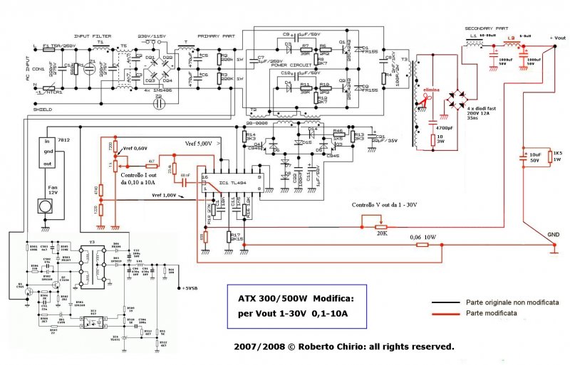

Remélem nem gond hogy ide irom a kérdésemet, de a pc táp átalakitássos topikba nem tudtak válaszolni. Van egy pc tápom amit 0-20V között tudok állitani. A gond az lenne ha terhelem elkezd visitani. Egy 21W-s izzonál is elkezdi. Mitöl lehet ez? Lehet e valamit kezdeni vele.
Elöre is köszönöm a segitséget
(#) Kovidivi válasza dudzsi hozzászólására (») Ápr 5, 2011 /
Lecsökken a kapcsolási frekvencia?
(#) dudzsi válasza Kovidivi hozzászólására (») Ápr 5, 2011 /
Hát jó kérdés. Sajnos nincs szkopom. Ennek a ciknek alapján készült. Csak ATX a táp.

(#) emmzolee válasza dudzsi hozzászólására (») Ápr 5, 2011 /
Én is játszottam már azzal a táppal. Nekem is ez volt vele a gáz. Szerintem az a baj, hogy annyira vissza veszi a kitöltést, hogy a TL494-nek nem jut elég táp. A fojtó zenélt nekem is benne mindig.
Különben a cikkben leírt áramszabályzás az bonyolult. Beteszek egy jobb megoldást. Ahhoz nem kell betenni egy külön műveleti erősítőt, hanem azt használhatod ami az ic-ben van.
