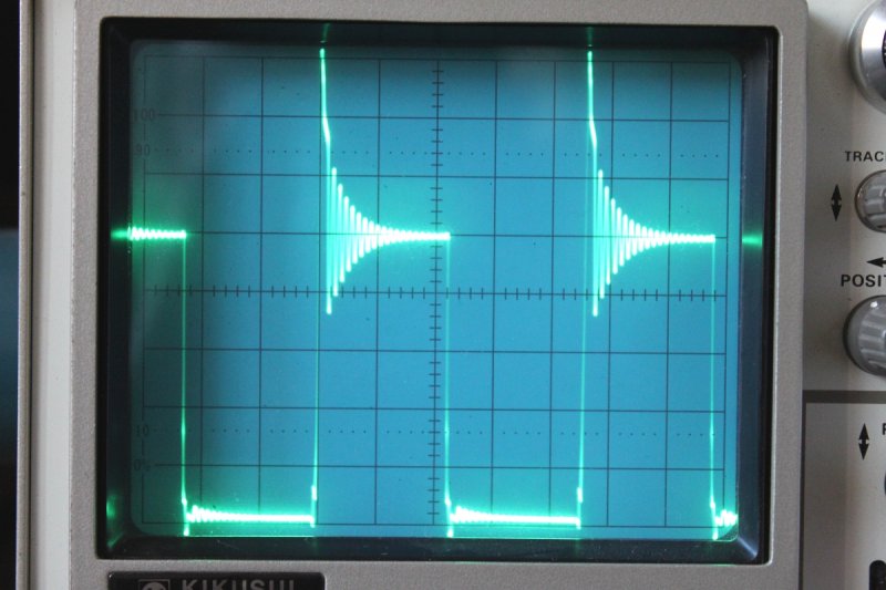

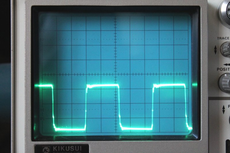

Egy kis segítségre volna szükségem. Építettem egy tápot és szeretném ha ránéznétek a szkópképekre. A kérdésem az lenne: a drain-eken látható berezgés csillapítható e valamivel vagy ez a kapcsolás sajátossága?
Köszönöm
(#) Povi válasza Povi hozzászólására (») Ápr 13, 2011 / 1
Bocsánat ez lemaradt: a képek 5V és 5us/osztással készültek.

A rajzon az fdd6685-ös fet tuti jól van bekötve? Így csináltad meg?
(#) lorylaci válasza Povi hozzászólására (») Ápr 13, 2011 /
Hogyan mérted ezeket? A szkópról levetted a kampót és a tüskével mértél? Ez nagyon fontos, nem hiszem hogy ekkora berezgéseid lennének. Kampóval a szkóp sokkal pesszimistább képet mutat.
Több mód is van a csökkentésre, egyrészt betehetsz egy kondit, ami lassítja a kapcsolást, így az induló löket lesz kisebb. A másik hogy beteszel egy RC tagot, ez pedig le fogja tompítani a berezgést.
A legjobb persze ha lágy kapcsolásra váltasz.

(#) Ge Lee válasza Povi hozzászólására (») Ápr 13, 2011 /
Nincs azzal semmi baj. Azok a csúcsok biztos hogy kisebbek, egy részét a kábel szedi össze. Nézd meg hogy terheléssel milyen lesz. Tehetsz rá snubbert, de sokkal jobb nem lesz csak fűteni fog.
(#) (Felhasználó 46585) válasza Povi hozzászólására (») Ápr 13, 2011 /
A tranyókon a túlfeszt a zener+dióda fogja meg, amik a drain-gate közé vannak kötve. Ez jó is, mert kb 34 V-os értéket ad a szkóp szerint. A baj ott van, hogy ez kb. 1 us-ig tart, ez alatt az idő alatt csökken le az adott tranyó árama nullára. Ez alatt természetesen rendesen melegszik a tranyó, mert ugye rajta van 34 V és az áram meg csökken az első pillanattól zérusig, ez egy háromszög alakú áram. Ezt az 1 us-ot lehetne azzal csökkenteni, hogy csökkenteni kellene a két primer tekercs közötti szórási induktivitást. Bifillárisan kellene tekerni a két primert. Ez már a korábbiakban le volt írva valahol ebben a topicban.
A 34 V felett is van még egy kis tüske, ezt csak a snubberek megnövelésével lehetne csökkenteni, de ha a tranyók kibírják, akkor maradhat így is. Az 1 nF-ot nyugodtan megnövelheted, a 15 ohmokat meg csökkentheted, ha ezen az ellenálláson elvész 1...3 W, még nem nagy tragédia. Közben nézd szkóppal a hatását.

(#) mex válasza (Felhasználó 46585) hozzászólására (») Ápr 13, 2011 /
Nem tartod túl lassúnak a zenerekkel soros diódákat?
(#) (Felhasználó 46585) válasza mex hozzászólására (») Ápr 13, 2011 /
Nem hiszem, ugyanis ezeknek a diódáknak a bekapcsolásra kell gyorsnak lennie, vagyis amikor a drain feszültség eléri a zenerfesz, meg a gate küszöbfeszültségét, akkor kell vezetniük, hogy a gate kapjon egy kis feszültséget, vagyis, ilyenkor a tranyó átmegy analóg üzembe és a drainen fenntartja ezt a 34 V körüli feszt. Amikor a drain áram átterelődött a másik tranyó substrat diódájára, akkor már csak 24 V lesz az előbbi FET-en és lezár a zener, meg a vele soros dióda. Ha ilyenkor ez a dióda lassabban kapcsol ki, semmi jelentősége nincs. A diódák meg bekapcsolásra nagyon gyorsak, ez mondjuk 1...2 ns-os lehet. A Thomson cégnek vannak ilyen irányú cikkei, meg mérési eredményei.
Értem, köszönöm.
(#) Povi hozzászólása Ápr 13, 2011 /
Köszönöm a hozzászólásokat, próbálok mindenre válaszolni.
Minden a rajz szerint van bekötve a panelen is, a szkóp mérés csak tüskével terhelés alatt történt. A végfetek egyátalán nem melegednek és a trafó primerek is bifilárisan egymás mellett szimmetrikusan vannak tekerve. A szekundert véglegesre tekerve (eddig csak a fele menetszám volt rajta) a bekapcsolás után az egyik zener azonnal eldurrant.

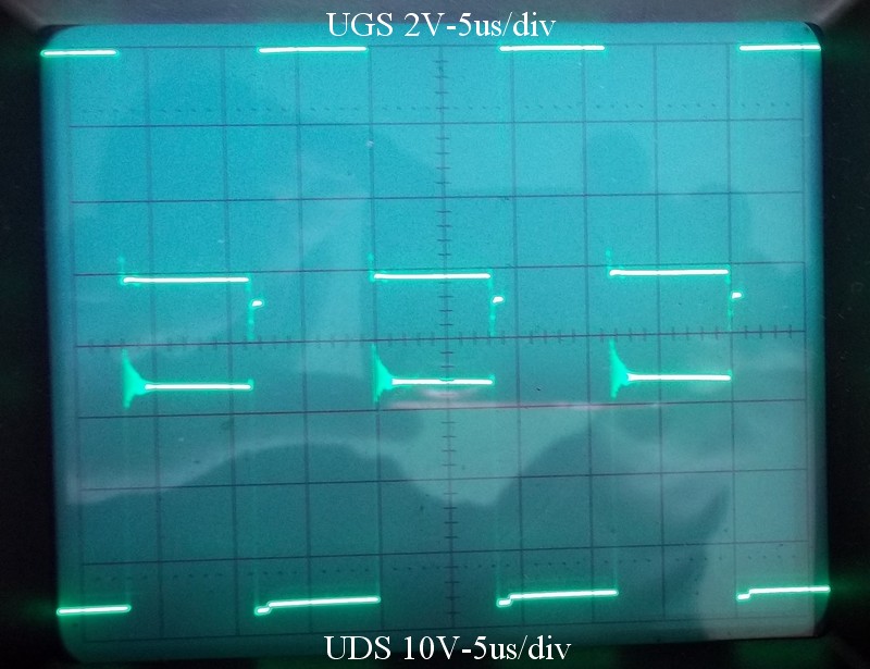

Nemrég csináltam egy ilyen push-pull tápot egy ismerősömnek, az egy 12V->24V-os átalakító. A már jól bevált 494+4db tranyó hajt 1-1db BUZ11-et. Azon minden nélkül 70V-os tüskék voltak a DS-en. Tettem egy 10ohm-2,2nF-ot a két drain közé, az megoldotta a problémát, 45V körüli tüske maradt. Ha jól emlékszem 68kHz-en ment.
Milyen vasmagot használtál és mekkorák a primer menetszámok? Nekem nagyon gyanús az az 1 us körüli széles tüske a kikapcsolás után. Nem szabadna ilyen szélesnek lennie, ezen látszik, hogy négyszögletes alakú. Ezért gyanakodok arra, hogy nagy a primer szórási induktivitás. Ha túl sok a primer menetszám, az is baj, mert a szórási induktivitás erősen függ a menetszámtól is, ráadásul, ha jól tudom, négyzetesesen. Tehát, lehet, hogy jól alul van gerjesztve a vas, emiatt nem lesz benne nagy veszteség, de a másik oldala, hogy nagy lesz a szórási induktivitás. Ha nem túl nagy teljesítményt akarsz, akkor maradhat így is, ezek a dolgok inkább fél kilowatt felett kezdenek lényegesek lenni.
A rajzról nem derül ki, hogy a tápfesz mennyire van hidegítve, hogy van megtervezve a nyák, stb, ott is lehet szórási induktivitás, aminek ugyanez a hatása.
Egyébként, nem úgy kell tekerni a primert, hogy a két drót, vagy litze egymás mellett van feltekerve, mert így még mindíg nagy lesz a szórás, hanem litzéből, mondjuk 0,1...0,2 mm-es zománchuzalból összefogsz annyi szálat, hogy kijöjjön belőle a két primer együttes huzal keresztmetszete és együtt tekered fel. Ekkor kapsz egyetlen, sok szálból álló tekercset. Aztán fogod a lámpázót és szétválogatod őket két csoportba. Így lesz a legkisebb a szórás,- vagy ha másképp fogalmazzuk, így lesz a legszorosabb a csatolás a két primer között.
(#) Povi válasza (Felhasználó 46585) hozzászólására (») Ápr 13, 2011 /
Köszönöm hogy foglalkoztok a problémámmal, a trafó ETD49 magra van tekerve, légrés nélkül. Menetszámok primer 2×3 menet, szekunder 110 menet. Rajzoltam egy skiccet a primer tekercselrendezéséről. A két fél egysorban szorosan egymás mellett lett kialakítva. Igazából meg kellene tanulnom a snubber kör helyes méretezését
Ez az elrendezés jó, de ahogy katt is írta jobb lett volna több szálból csinálni és a végén szétválogatni, én is úgy szoktam. Egyébként az ilyet sokkal jobb gyűrűre tekerni mint E vasra.
Ha jól csinálod meg a nyákot ill. a kábelezést, snubber sem kell. A csatolt képen látszik hogy alig van pár volt túllövés az UDS-en, pedig ebben az áramkörben sem zéner sem pedig snubber nincs, de még hidegítés sem. Mindössze két párhuzamos elkó a fetek közelében.
