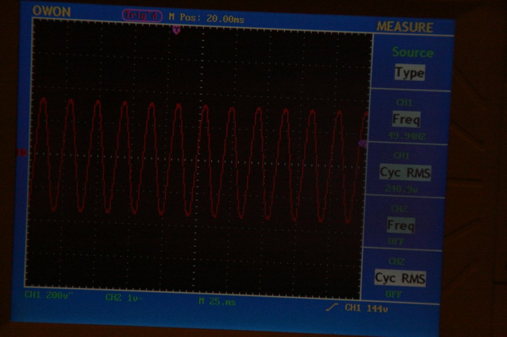

(#) rigidus hozzászólása Jún 23, 2011 /
2xIR2153-mal epitek egy full-bridge invertert indukcios hevitohoz amibe szeretnek egy aramszabalyozast beiktatni. Tobb helyen is elakadtam:
1. Nem vagyok benne biztos hogyan kellene egy PWM jelnek kinezni teljeshidas hajtasnal, csak tippem van amit a mellekletben levo kep bal also sarkaba rajzoltam.
2. Amint az a mellekelt, egyszerusitett szimulacioban is lathato a trafo szekunder tekercse erosen tulterhelodik pedig a tekercselesi arany az 4:1 es a kimenet abnormalisan magas. Ennyire felfutna a feszultseg az LC-tol?
Mas. lorylaci cikkeben irta, hogy ide lehet eszreveteleket irni a kapcsolassal kapcsolatban. En csak annyit szeretnek hozzatenni, hogy a kondi bankot azt minimum 350V-ra mereteznem mivel a 230V halozati feszultseg csak nevleges. (pl. nalam most 243V) En odabiggyesztettem volna egy halozati szurot is. Amugy tetszik az otlet es a duplanyak!
(#) lorylaci válasza rigidus hozzászólására (») Jún 23, 2011 /
Több hiba is van:
- Az IR2153 nem tud PWM-et, az fix 50%-os kitöltésű kimenetet nyom
- ha még fix kitöltés lenne, akkor is a kettőt szinkronizálni kellene, így teljes hírda 2xIR2153 nem megoldás.
Teljes hídra az IR2153 helyet az IR2453-at kell használni (vagy IRS2453 és hasonló névváltozatok), ami fix 50%-os kitöltésű tényezőjű (-DT) teljes hidas meghajtó.
A modelledben nincsen rezisztív tag, így könnyen lehet, hogy kifogtál egy "rezonanciakatasztrófát".
Teljes hidas PWM-re több megoldás is létezik. Köztük van a 2-szintes és a 3-szintes PWM. A kétszintes megvalósítása talán a legegyszerűbb vezérlésileg.
Amúgy a 243V biztos mérési hiba. Hálózati szürős tápaljzat ajánlott, én is ilyet használok.

(#) rigidus hozzászólása Jún 24, 2011 /
lorylaci
„Az IR2153 nem tud PWM-et, az fix 50%-os kitöltésű kimenetet nyom”
Oke, megneztem a mukodesi diagramjat, a Ct egy flipflop-ot hajt. IR2153 bukott. Kitalalok valami mast a IR2153 helyere. Szoval szerinted a jelforma amit a szimulacio sarkaba rajzoltam az megfelelne?
Eredetileg en is IRS2453-mal akartam megepiteni de sajnos nem tudtam beszerezni. Az IRS2153 is tavolkeletrol erkezett.
Szinkronizalas az nem gond mivel segedtap+mikrovezerlo hajtana ami az atmeno aramot egy LTA200-S aramerosseg-adobol meri es irja. Egyebkent ezen kapcsolas alapjan kezdtem neki.
„A modelledben nincsen rezisztív tag, így könnyen lehet, hogy kifogtál egy "rezonanciakatasztrófát".”
Csak proba keppen (nem vartam komoly eredmenyt) betettem egy 10ohm-os ellenallast a sorba a ket tekerccsel ami ugyan "megoldotta" a problemat de azon az aron, hogy az osszes teljesitmeny oda megy le (szamitottam ra). Vegyem kissebre a menetszamot a szekunderen?
„Teljes hidas PWM-re több megoldás is létezik. Köztük van a 2-szintes és a 3-szintes PWM. A kétszintes megvalósítása talán a legegyszerűbb vezérlésileg.”
Ismersz olyan integralt aramkort ami ezt tudja es konnyen beszerezheto? Beszerezhetetlent mar talaltam (LM5045).
„Amúgy a 243V biztos mérési hiba.”
Ramertem szkoppal is 240V.
