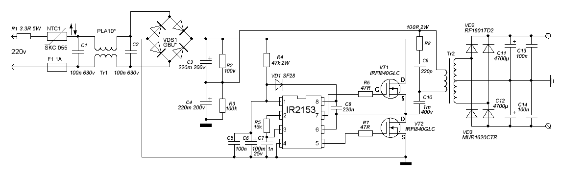

Még egy dolgot észrevettem, hogy a kapcsolásban van két 10 Ohmos ellenállás a fetek előtt de a nyákon nincs ezt hogyan kell megoldani ?
(#) lorylaci válasza troby hozzászólására (») Júl 25, 2011 /
Az ellenállások igazából opcionálisak. Abban az esetben van rá igazán szükség, ha lassítani szeretnénk a FETek meghajtásán, vagy a meghajtó melegedését akarjuk kímélni. Általában az előbbi fordítottjára van szükség (gyorsítani akarjuk a FETeket), valamint itt igazán a belső zéner ami melegedést okoz, mivel kis gate töltés FETet hajt meg.
Amúgy az IR2153x kimeneti ellenállása feltöltés esetén kb 80 ohm, merítés esetén pedig kb 40 ohm), így 10 ohm nem oszt nem szoroz ott sokat.

(#) lorylaci válasza EcoPityu hozzászólására (») Júl 26, 2011 /
Az IC áramigénye a következő doksi alapján számítható ki pontosan, de én egy becslést szoktam alkalmazni:
I=2*fsw*Qg (aho fsw kHz-ben, Qg pedig nC-ban, akkor uA-ban megkapod a meghajtáshoz szükséges áramot)
Ezek után ki kell számolnod a szükséges ellenállást, ami becslésre R=(1,41*230-15)/I Nagyon fontos, hogy ennél az elenállásos módszernél nem adhatsz neki többet, mint 25mA-t mert a belső zéner kiég. Ha ennél több meghajtó áram kell, akkor 15V-nál kisebb feszről kell táplálni, hogy a belső zéner ne kezdjen el vezetni.
(én ezért úgy szoktam hogy egy 68 2W vagy 220k 0,6W ellenállás elindítja, utána pedig a trfaóról egy segédtekercs egyenirányítva 12V-ot ad neki)
Az általad mellékeld 2SK2837 pedig viszonlyag jó cucc, relatív alacsony a gate töltése az Rdsonhoz képest.

(#) szitko hozzászólása Júl 31, 2011 /
Most ismerkedem a kapcsi tápokkal, és már sikerült egy csomó alkatrészt a másvilágra küldeni.
Összeraktam az "ABU" által belinkelt kapcsolást (táp), ami el is indult szépen, de gondoltam rámérek az ic (ir2153) frekiére és az ic-n meg a trafón kívül minden elfüstölt.Még a szűrő tekercs is lángra kapott.
A kérdésem az lenne, hogy működés közben nem lehet frekit mérni? Azt hozzá tenném, hogy multiméterrel mértem a frekit.

(#) lorylaci válasza szitko hozzászólására (») Júl 31, 2011 /
Én oszcilloszkóppal mérem mindig a frekit.
Melyik ponton mérted amúgy? Mert ha ott a feszültség túllépi a multiméter által megengedettet akkor könnyen csinálhattál rövidzárat.
(#) szitko válasza lorylaci hozzászólására (») Júl 31, 2011 /
Nem csináltam rövidzárat, az biztos. Mértem az 5-ös és a 7-es lábon, de ott fals eredmény volt, így hát ráraktam az RT/CT közös pontjára (3-as láb)és az volt a baj. Szerintem egy "kicsit" begerjedt a multitól és ezért durrogtak ki a kondik, meg minden má, de a hibáiból tanul az ember. Ha csak simán 12 voltot adok az ic-nek (ir2153) FET-ek nélkül meg 220 nélkül akkor szépen meg tudom mérni a frekit az RT/CT lábon és az pontos.
(#) Ge Lee válasza szitko hozzászólására (») Aug 1, 2011 /
Frekit a kimeneten kellett volna mérned. Ha a 3-as lábra teszed a műszert azzal söntölöd a Ct-t, aminek lehet füst a következménye.

(#) ABU válasza szitko hozzászólására (») Aug 1, 2011 /
Nekem meg a cimopata kapcsolásában lévő áramváltó tekercses védelem nem működik rendesen ezzel a kapcsolással. Ha ráteszem a kis fetet, akkor megbolondul az egész, szerintem elmászik a frekvencia. Mondjuk 4A-nél a fet csak félig van nyitva, így nem rántja le teljesen a ct bemenetet a gnd-re. Ezzel már elfüstöltem 2 pár fetet izzós védelem ellenére is. Olyan kellene, ami csak egy bizonyos érték elérésénél pl 4A, azonnal lehúzza, de még 3.9A-nél semmit nem csinál. Találtam itt szintén cimopata hszében egy komparátoros megoldást, amit még kipróbálok, ha sikerül megfelelő söntöt guberálnom. Magát a tápot erősítőbe használnám majd valamikor, egyenlőre még csak méricskélek, nekem is új még a kapcsitáp. Ott végül is ritka a szekunder oldali zárlat, megtudnám még úgy oldani, hogy egy külön kis nyáktrafóról üzemeltetem a hangszóró védelmet, ami egy pici relén keresztül kapcsolná a 3-as lábat.
(#) szitko válasza ABU hozzászólására (») Aug 1, 2011 /
Az áramvédelmet egy OP-val a legegyszerűbb megoldani (mondjuk LM358), ami kapcsolja a FET-et, csak a söntöt kell pontossan kiszámolni. Én csak tanulásként raktam ezt a tápot össze, (nameg lusta vagyok tekercselni, PC trafó meg van bőven itthon).
Nekem csak az nem tetszik, hogy a szekunderen túl sok fesz esik ha leterhelem, pl: 12 volt kimenő fesz terhelés nélkül, 3 amperes terhelésnél leesik 10 voltra.
(#) lorylaci válasza ABU hozzászólására (») Aug 1, 2011 /
Vaszínűleg egyéb dolog nem stimmel nálad. Ha beállítottad a rezonáns működést, akkor a Fetek ilyen esetben csak akkor szállhatnak el ha egymásra nyitnak.
Maga a rezonáns működés korlátozza a FEt rövidzári áramot, sőt maga a szórt induktivitás (vagy más soros induktivitás) korlátozza az áramváltozás sebességét, így egy rezonáns tápba nem kell annyira gyors védelem, mint egy keménykapcsolóba.
Az IR is fetet használ a Ct lehúzására, a Fet nyitása pedig nagyon hirtelen van (ns nagyságrend). Reléről pedig nem nagyon érdemes a 3-as lábat kapcsolni, mert a relé baromi lassú (ms nagyságrend)
A komparátoros megoldás természetesen nagyon jó dolog, de általában felesleges.
