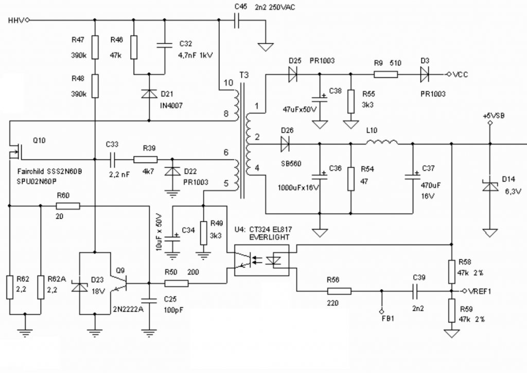

Egy kis segítséget szeretnék kérni!
Van egy 230/12V-os dugasztápom aminek a kapcsolása hasonló a képen láthatóval. A probléma az, hogy a kimeneten a 12V helyett csupán 4,5V mérhető. Esetleg valakinek van valami ötlete? Ha lesz időm neki állok lerajzolni a pontos kapcsolást. Első körben a diódákat, ellenállásokat leellenőriztem, azok elvileg jók. Esetleg az optocsatolóval lehet valami?
Előre is köszi!
(#) granpa válasza emmzolee hozzászólására (») Nov 15, 2011 /

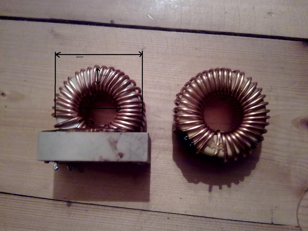

Sziasztok. Építek egy 2kw-os tápot minden meg is van hozzá csak a folytóval vagyok bajban, rakok föl képet 2 magról, és az lenne a kérdésem hogy szerintetek meiket használjam? és hogy kürülbelül hány menet kell rá?
(#) Ge Lee válasza zsolti002 hozzászólására (») Nov 16, 2011 /
A gyenge áramú kimenetre nem szükséges fojtót rakni, ha mégis raksz oda elég ha egy kisebb (1-2cm hosszú) ferritrudat teletekersz mondjuk 0,6-os huzallal 2-3 rétegben. A nagy áramú kimenetre viszont kellene. Nekem úgy nem volt jó azért maradt ki belőle, de ha módosítod picit a védelmet akkor elvileg jó lesz. Meg kell próbálni tenni egy integráló (R-C) tagot a söntre. Fojtónak elvileg a PC táp 5V-os része is megteszi, ez kb. 15uH tekercsenként, amit ellen fázisban kell a kimenetre tenni. A kép alapján vagy az 1-es és 4-es kivezetés megy a diódák + ill. - ágához és a 2-es és 3-as a kondikhoz, vagy fordítva. A lényeg hogy a + és a - oldali tekercs menetei egymással szembe, és ne egymással párhuzamosan legyenek a kimenetre kötve.

(#) pipi válasza Markell hozzászólására (») Nov 16, 2011 /
első körben inkább a kondikat kellene ellenőrizni, főleg a kimeneten, és a primer köri segédtáp 10u. Nem látom a bejövő villanyon a pufferkondit..
(#) zsolti002 válasza Ge Lee hozzászólására (») Nov 16, 2011 /
Szia. A gyengeáramú kört nem tekertem föl a trafóra mert arra nincs szükségem. A pc táp fojtó nem fog telítésbe menni légrés nélkül? Arra gondoltam hogy arra a toroid magra amit föltettem föltekerek kb 2x12 menetet és kipróbálom vele szerinted jó lehet azzal a maggal? A pc tápét kicsinek találom ekkora teljesítményre. De ha nem így van akkor nem szóltam
(#) Ge Lee válasza zsolti002 hozzászólására (») Nov 17, 2011 /
Szerintem nem megy telítésbe, de megtekerheted azt a gyűrűt is.

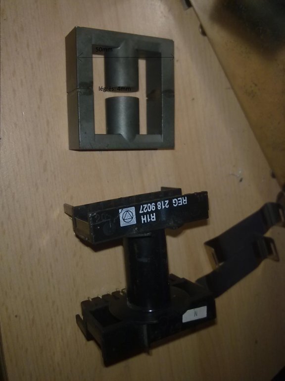

(#) zsolti002 hozzászólása Nov 18, 2011 /
Sziasztok. Van egy átalakított pc tápom 2x50voltra E55ös vasmaggal, nos az lenne a kérdésem ezzel kapcsolatban hogy miért van az hogyha a vasmag légrés nélküli akkor nem tudom annyira terhelni mintha lenne benne légrés? Mert ha légrés nélküli magot teszek a trafóba akkor ha a végfokot teljesen kivezérlem a tápfesz leesik 2x39 voltig, de viszont ha van a magban 1mm légrés akkor 46voltnál lejjebb nem esik ugyanekkora kivezérlésnél. A táp nem szabájozott kimenetű , teljes kitöltésen megy. Ha valaki tudja hogy miért van ez akkor legyenszives segítsen.
