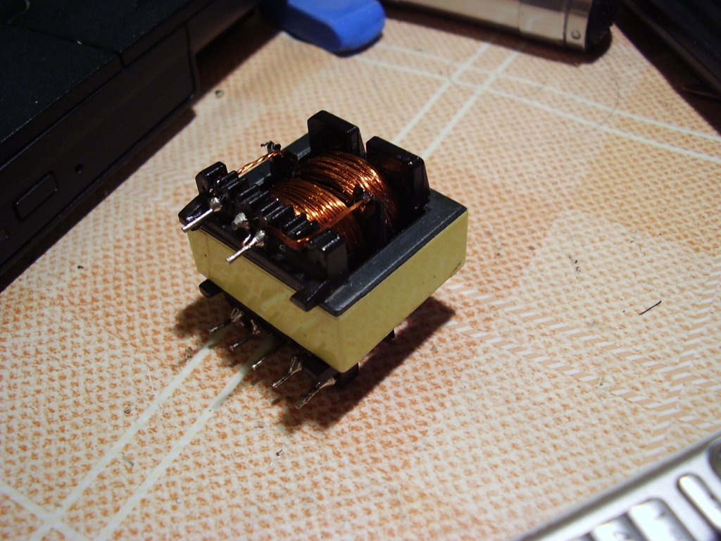

(#) Zupp87 hozzászólása Dec 8, 2011 /
Én pedig egyelőre, rövid távra döntöttem: maradok a ZCS megoldásnál, kipróbálás szintjén biztosan. Minden alkatrészem megvan hozzá. Készítettem hozzá egy trafót is, PC tápból bontott EI33 magra (Ae~1,1cm2, Al~4300), 0,2mm-es CuZZ huzalból összefogva a szálakat (elég jó minőségű orosz tekercshuzal, gyári orsóján találtam belőle vagy egy kilót). Primer: 35 menet, 5 szál; szekunder: 2x7 menet, párhuzamosan tekerve, 2x12 szál. Bmax<0,2 T. A szórási induktivitás 75uH-re jött ki, mivel megfelelő szigetelő ragasztószalag híján műanyag lappal szeparáltam el a tekercseket. Ebben az esetben gondolom kisebb lesz a határtejjesítmény: a Skori-féle tápban 60uH volt a szórt induktivitás, a Cimopata-féle tápban 50uH. A frekvenciával kb. a 60-70kHz környékén szeretnék maradni, ezért kb. 68nF-os félhíd-kondikat saccolok első körben (bár ez lehet kicsit sok). Miben ronthat/nem ronthat ez a +15uH?>
(#) lorylaci válasza Zupp87 hozzászólására (») Dec 8, 2011 /
Nagyon szép lett a trafó. Nyugi ez a műanyag lap legalább jól fog szigetelni, és a máshol is megvannak a kúszóutak, akkor nagyon biztonságos lesz a cucc!
A kivehető teljesítmény függ a frekvenciától is, nagyobb frekvencián a szórt induktivitás hamarabb bekorlátoz. Persze alacsony frekvencián a magod fogja jelenteni a korlátot.
70 kHzen ebból a szórt induktivitásból kb 410W vehető ki, 60kHzen 480W. (skory számolója alapján)
Szerintem maradj 70kHz-en, tekintve hogy nagy a primer menetszámod és a magkeresztmetszeted várhatóan kis magveszteségeid lesznek.

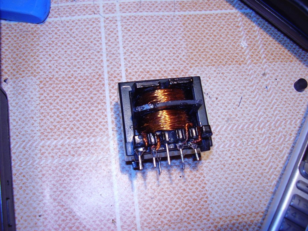

(#) Zupp87 válasza lorylaci hozzászólására (») Dec 8, 2011 /
Pedig az a kép szörnyen ronda lett Csináltam két szebbet, a másik oldalról is egyet. A tekercselésr 150W körülire méreteztem. Ha jól fog működni, egyelőre a két saját méretezésű végfokom fogja hajtani.. szobába szánva, 2x30V-ra számoltam kb. Vagy még nem is tudom hol lesz.. mindenesetre megcsinálom.
(Ahhoz képest szerintem is jól sikerült a trafó, hogy úgymond be kellett fűzni a vezetéket.. főleg a primerrel szórakoztam sokat).
