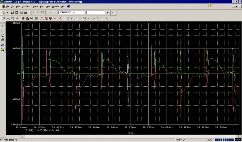

(#) Zupp87 hozzászólása Dec 20, 2011 /

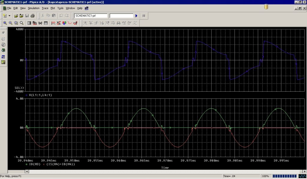

Eszembe jutott egy újabb kérdés, ha már a PFM-szabályzott ZVS tápoknál a téma. Létezik-e olyan megoldás, hogy a bekapcsolási időt is változtatják? Ugyebár köztudott, hogy a trafó és a rezonáns tagok rezonancia-frekvenciája terhelésfüggő, kis terhelés esetén csökken, nagyobb terheléseknél pedig nő. Én pl. a ZCS elrendezést szimulálgatva vettem észre, hogy kisebb terhelés esetén hamarabb lefut az áram szinusz félhulláma, és egy kis értéken stagnál, egészen a kikapcsolásig. Más kérdés, hogy van-e értelme, mennyi hasznot ill. mennyi kárt okoz? ZVS-nél a ZVS kondi és a mágnesező induktivitás a holtidőre van belőve.. mondjuk PFM esetén az is folyamatosan változik. Hozna e tehát nyereséget, ha a bekapcsolási idő közel mindig megegyezne a rezonáns tag aktuális időállandójának felével? Vonatkozik a kérdés a szabályzatlan ZCS ill. ZVS tápokra is. Más kérdés, hogy ezt valószínű nem egyszerű leszabályozni.
(#) Zupp87 válasza Zupp87 hozzászólására (») Dec 20, 2011 /
Elnézést.. nagy hülyeséget írtam.. had korrigáljam magam.. kis terhelésnél épphogy nagyobb bekapcsolási idő kell.. mert félbevágja a szinuszt. Nagyobb terhelés esetén a kellőnél magasabb frekin hamarabb fut le a szinusz félhullám. Bocsánat.
Megj.: vagyis nem.. igaz.. félbevágja, de a stagnálás is megvan.. na mindjárt teszek fel 2 képet, csináltam egyet névleges terhelésen, és egyet 200mA-es terhelésen. (ahogy majd élőben is akarom: 2x32V)
Itt vannak.. vagyis a terhelt állapot kicsit több a tervezett 120-150W-tól (amire a trafót méreteztem).. kb. duplája De ugye kis ideig akár ennyire is lehet számítani.
