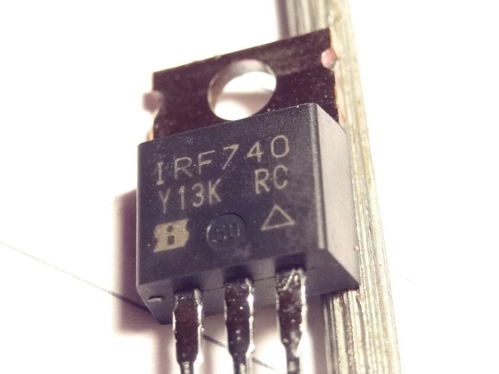

Próbáltam megkeresni a nekem lévő IRF740 adatlapját, hogy megnézzem mennyi a Qgate de nem tudom eldönteni, hogy milyen gyártmány. Milyen lehet vajon?
(#) phowwad válasza Leadtek hozzászólására (») Jan 28, 2012 /
International Rectifier avagy mostanság Vishay
(#) Zupp87 válasza phowwad hozzászólására (») Jan 28, 2012 /
Az IR logoja más. A képen látható FET a gyanúm szerint inkább Infineon. Ezt a következő link is megerősíti:
ÁrVill IRF740
(#) Zupp87 válasza Zupp87 hozzászólására (») Jan 28, 2012 /
Bocs.. Ha nem is IR, de Vishay lehet.. lehet, hogy a disztribútor nézte el.. Az Infineon logoja sem pont ez. Inkább tényleg Vishay. Mert arra a keresésre csak ilyen képeket találtam.
(#) Leadtek válasza phowwad hozzászólására (») Jan 28, 2012 /
Kösz!
Zupp87: Összehasonlítottam a Vishay meg az IR adatlapját és ugyanaz a kettő úgyhogy biztos az.

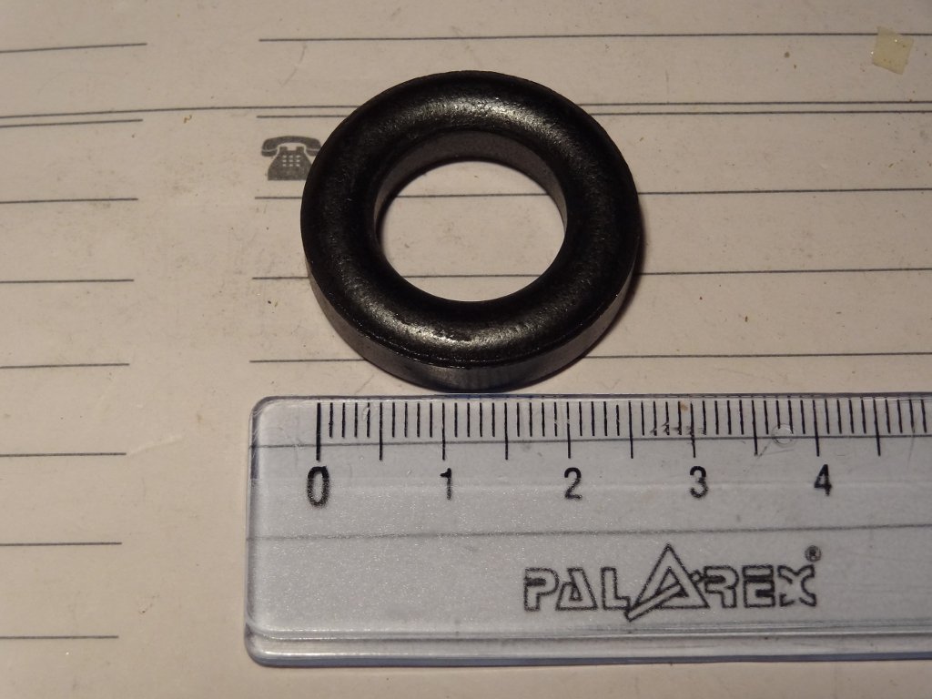

Megtekercseltem a trafót. Először laza csatolással próbáltam de nem sikerült mert amit tettem a cséve közepére elválasztó az nem volt elég merev így szétcsúsztak a rétegek. Majd próbáltam szoros csatolással és így már sikerült igaz csak 36 menetet a 40 helyett. A primer induktivitása 9,5uH lett ezért kell csinálnom egy másik tekercset a trafóval sorosan. A képen látható gyűrűre tekerhetem?
(#) Lacika001 válasza Leadtek hozzászólására (») Jan 28, 2012 /
A szórási induktivitást akarod növelni a soros tekerccsel?
Az a mag csak akkor lesz jó ha csinálsz bele légrést valahogy.
(#) Zupp87 válasza Lacika001 hozzászólására (») Jan 28, 2012 /
Vagy ha alacsony AL-ű porvasmag.. pl. a PC táp folytó toroidja is jó lenne, ha nem lenne olyan nagy a vesztesége.. valaki szerint 160W-nál már tűz forró. Amiket én bontottam porvasmag gyűrűket, azok 70...120nH-s AL-lel rendelkeznek.
(#) Leadtek válasza Lacika001 hozzászólására (») Jan 28, 2012 /
Igen azt szeretném növelni. Légrés nem csak trafónál kell?
(#) Zupp87 válasza Leadtek hozzászólására (») Jan 28, 2012 /
Rezonáns induktivitást légréses EE, ETD ferritmaggal lehet csinálni, vagy pedig toroid gyűrűvel, pl. amik a PC táp sárga fehér fojtói.. csak jó minőségű gyűrű kell hozzá, aminek kicsi a vasvesztesége. Lomexnél van olyan, amit én is vettem, 70nH-s Al értékű ETD29 mag. Ha induktivitást akarsz készíteni ferritmagból, mindenképp kell légrés, különben (főleg kis induktivitás esetén) az adott menetszám adott feszültségen túlgerjesztheti a magot, akár telítésig, ha csak nem speciális anyagú gyűrűmag, aminek rés nélkül is kicsi a fajlagos induktivitása.
(#) Leadtek válasza Zupp87 hozzászólására (») Jan 28, 2012 /
Megmértem úgy hogy feltekertem 6 menetet és kereken 10uH volt. Skori kalkulátora szerint ezek alapján az AL 278. Ez jó vagy nem?
(#) Lacika001 válasza Zupp87 hozzászólására (») Jan 28, 2012 /
Azokat a sárga magokat 50Wig se lehet használni, kipróbáltam.
(#1152422) Leadtek Szerintem nem jó, még ha kis terhelésnél nem is melegszik, akkorse használnám légrés nélkül, mivel a rövidzárlati áramon se szabad telítenie. A legjobb lenne a trafót megtekerni megfelelő szórással.
Pedig muszáj lesz külön tekercset csinálnom mert a trafót laza csatolással kizárt hogy megtudom csinálni, szorossal meg nem lesz meg a kellő induktivitás akárhogy tekerem. Van egyébként sárga magom is annak az AL 95. Kénytelen leszek beszerezni egy új vasmagot vagy valahogy meglehet csinálni a gyűrűre úgy hogy jó legyen?
(#) lorylaci válasza Leadtek hozzászólására (») Jan 28, 2012 /
Próbáld meg laza csatolással. A legjobb dolog a telefonkártya, vagy a tictacos doboz, ebből papírsbalon segíségével vágd ki a két megfelelő félgyűrűt (papíron kröző, vonalzó hazsnáata nem árt). Majd ezt ragaszd rá a csévére epokittel (kiválló szigetelő).
(#) Leadtek válasza lorylaci hozzászólására (») Jan 28, 2012 /
Az az igazság, hogy tegnap óta csinálom a trafót és azóta nagyon sokat szenvedtem vele. Örülök, hogy végre kész lett, eszem ágába sincs szétbontani. Ha hamarabb tudom meg amit írtál biztos úgy csinálom. Köszönöm a tanácsot, a következő trafómnál már alkalmazni fogom. Egyébként mi történne abban az esetben hogyha a trafóval soros induktivitás telítésbe megy?
Akkor az ugynaaz, nmitnha ott sem lenne, így gyakorlatilag a rezonáns működés adta rövidzárvédelmed eltűnik.
Akkor olyan mintha ott se lenne(nagyon lecsökken az induktivitás). Növekszik a kapcsolási veszteség, rövidzárlatnál pedig valószínűleg tönkremennek a fetek.
