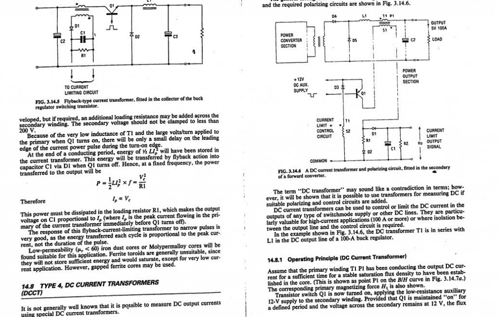

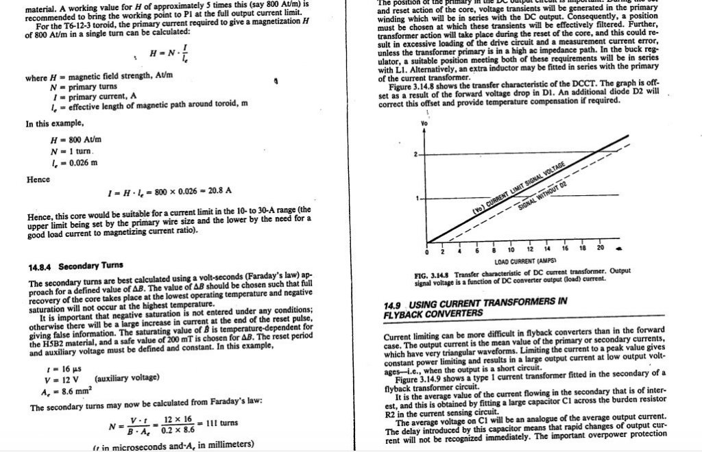

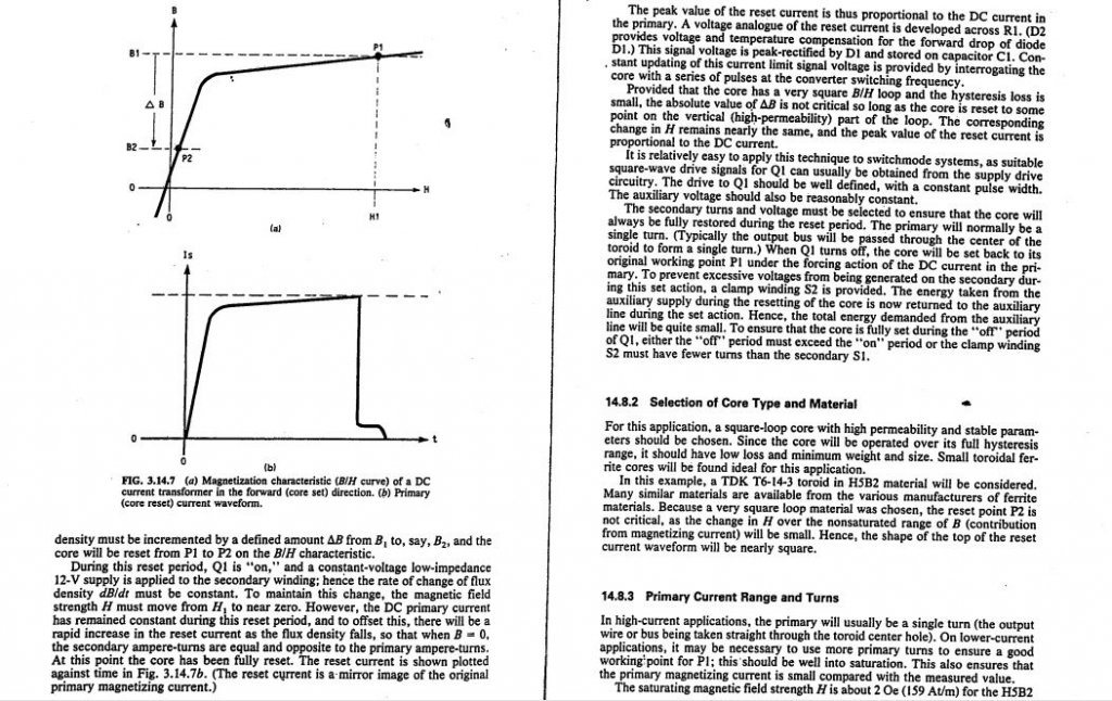

A legpontosabb megoldást szerintem a DC kimenet áramfigyelésével lehetne elérni, viszont több A-es áram esetén a söntös figyelés elég veszteséges is lehet. Viszont láttam a Billings-féle könyvben olyan áramváltó-kapcsolást, amivel DC áramot lehet mérni, csak az meg még plusz bonyodalom. Bár valószínű, hogy van olyan eset, amikor megéri.

(#) BarnaPili válasza Zupp87 hozzászólására (») Ápr 24, 2012 /
Erről a DC áramváltóról tudnál bővebben írni?

(#) lorylaci válasza BarnaPili hozzászólására (») Ápr 24, 2012 /
Bizonyára légréses magra készült, és a szekunder oldalon integrátort alkalmazott egy műveleti erősítővel.
Egyéb módon a DC áramváltó nezhézkes (így is problémás).
(#) Zupp87 válasza BarnaPili hozzászólására (») Ápr 24, 2012 /
Íme itt van pár oldalban.
(#) ekkold válasza lorylaci hozzászólására (») Ápr 24, 2012 /
De persze létezik készen kapható DC áramváltó is, ami a vasmagján átbujtatott vezeték mágneses térerősségét méri egy HALL érzékelővel. Ezenkívül építhető olyan (differenciál) trafó is aminek a telítődés közelében tapasztalható induktivitás változását kihasználva lehet a DC gerjesztését mérni (a szakirodalomban ezt is DC áramváltónak hívják).

(#) (Felhasználó 46585) válasza lorylaci hozzászólására (») Ápr 24, 2012 /
Az a baj az integrátoros eljárással, hogy nem elég pontos. Ugyanis, a fojtó ohmos ellenállása változik a melegedésre, az integrátor meg ezt nem tudja... lehet kompenzálni az integrálási időállandót hőfokfüggésre, de elég körülményes. Akkor jó megoldás ez, ha nem baj, hogy az áram visszavezetés kb. 0,4 %-ot változik celsiusfokonként. Ugyanis ennyit változik a réz ellenállása. Ha ez egy belső hurok egy szabályozásban, akkor nagyon jól tud működni. ( D-class, inverter, ilyesmik )
