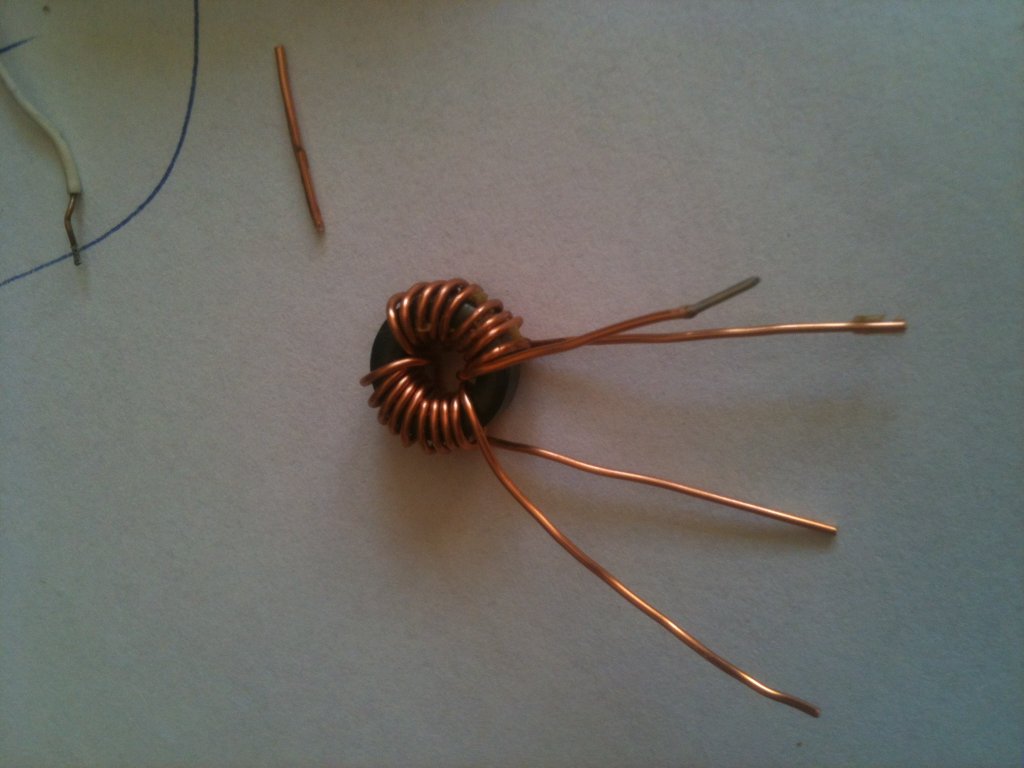

Próbaképpen a kis ferriten a 2 darab 5 menetes tekercs helyett csinálj 2 darab 10 menetes tekercset. (skory cikkéban 13 menetek vannak)
Figyelj, hogy azonos tekercselési iránnyal tekerd meg, mint volt.
(#) white_ful válasza lorylaci hozzászólására (») Máj 26, 2012 /
Azt a fél menetet pedig hagyjam meg? Mit fog eredményezni a dupla menetszám?
Az a már kipróbáltam, hogy a fél menetet 1re egészre cseréltem ki megnőtt a kimenő fesz és 2x akkora lett a freki.
megtekertem a kis toroidot, most forrasztom be, a 3. tekercset meghagyom fél menetnek.

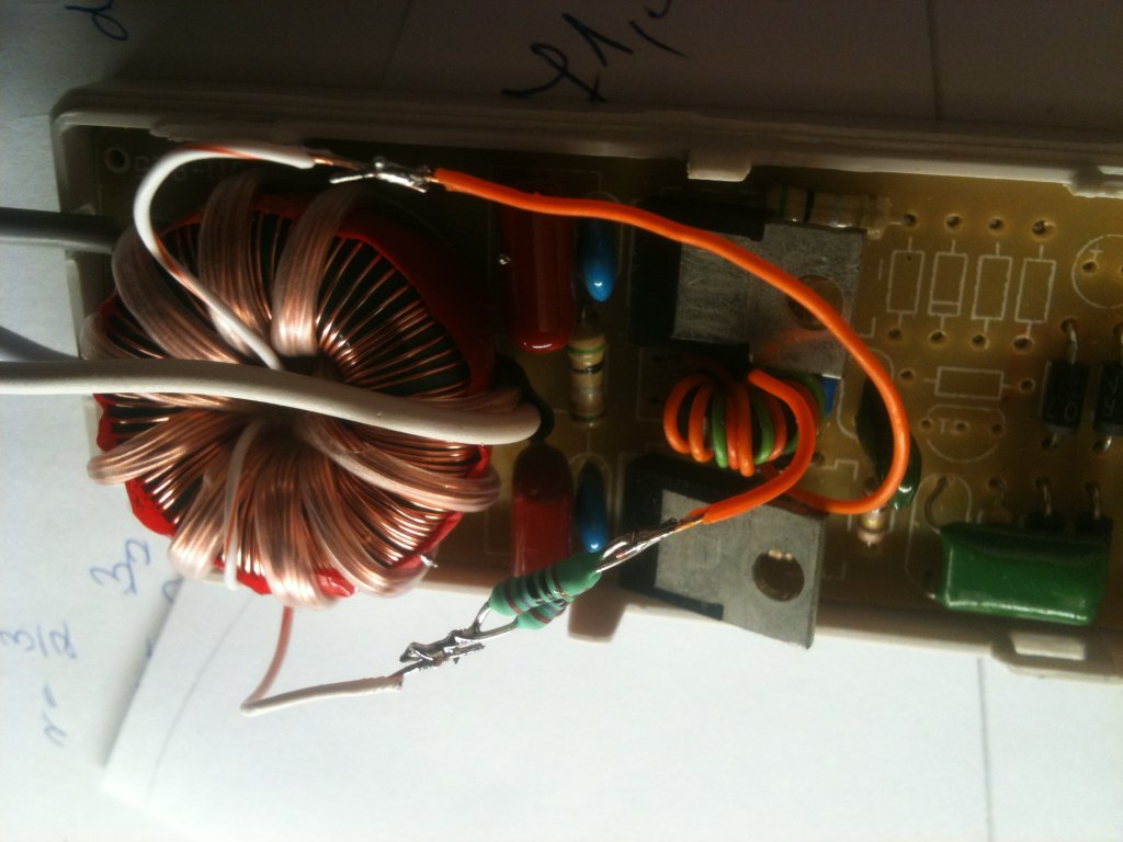

Mindkét trafó tekercseit hagyd békén, azok úgy jók ahogy vannak! Ahhoz hogy terhelés nélkül is elinduljon, kell bele feszültség visszacsatolás is (lásd Skori). Tekerj a pici gyűrűre egy negyedik tekercset (3-4 menettel), majd ezt egy 100 ohm 2W-os ellenálláson keresztül bujtasd át a főtrafón (azon így lesz pluszban egy 1 menetes tekercs). A menetirány (valamelyik) lényeges, ha fordítva van akkor induláskor csak cincogni fog, ha helyesen van akkor egyből indulni fog a táp.
(#) (Felhasználó 46585) válasza erbe hozzászólására (») Máj 26, 2012 /
Nem értem... Le tudnád rajzolni? Én akár hogy dugom át, nekem 2 x 1 menet a középponthoz képest...
(#) white_ful válasza Ge Lee hozzászólására (») Máj 26, 2012 /
megcsináltam a párhuzamos fesz. visszacsatolást.
A kis ferritre tettem 4 menetet a nagyra először 1et majd 2 menetet az ellenállás 100ohm 1,2W, fordított bekötéssel is próbáltam, de nem indult el.
Tekercsnek tömör réz UTP kábel vezetékét használtam, ahogy észrevettem a kis toroid is hasonlóval lett tekerve gyárilag.
Mit javasoltok?
(#) (Felhasználó 46585) válasza white_ful hozzászólására (») Máj 26, 2012 /
Próbáld meg a nagy ferriten növelni a menetszámot. Mondjuk a duplájára.
( Biztos, hogy nem indul el? Rákötötted a LED-eket terhelésnek? Mert ha nem, lehet, hogy mégis elindul, csak nem hallod a nagy freki miatt. )
(#) white_ful válasza (Felhasználó 46585) hozzászólására (») Máj 26, 2012 /
kicseréltem 8 ohmos az áram korlátozó ellenállás és elindult a táp!!! El sem hiszem!

6A-es gyors schotthy diódákból csináltam egy greatz hidat a 12V-os kimenetre majd tettem rá egy 100µF-os puffert, üresjárat i feszültség felszökik 17V-ra ha terhelem egy 12V-os PC ventilátorral 13,1V-ra esik be a fesz, ha terhelem 21Wattal már csak 9V a feszültség.
Hogyan lehetne ezen segíteni? miért esik be ennyire a feszültség? gyárilag a secunder 105W-al lehetne tartósan terhelni.
Ez így nem az igazi, mert a tranyók bázisárama ( gate-source feszültsége) nagyon fog változni a terhelés, meg a betápfeszváltozás hatására. Tekerd 4 menetre a nagy ferriten levő meneteket és tegyél nagyobb ellenállást a 8 ohm helyett.
Sok mindentől ejtheti a feszültséget, ezért kellene a szkóp, megnézni, hogy mekkora frekin megy, korrektek e a jelek, stb.
Nézd meg, hogy mi a tranyók típusa!
Gondoltam, hogy BJT van benne...
Elvileg lehetne, de akkor túl nagy lesz a veszteség az ellenálláson. Esetleg megnövelhetnéd a kis trafón az utólag rátekert meneteket. A baj csak annyi, hogy akkor a szekunder- és primer oldalt csak a kistrafóra tekert drót szigetelése fogja elválasztani. És az nem bír ki 4 kV-ot, ha átüt, akkor nagy baj van, mert a szekunder oldalra rákerül a hálózat, vagyis elvész a szekunder oldal galbvanikus függetlensége. Inkább ne csinálj ilyet. Ha megmarad a nagyobb trafón a pótlólagosan feltekert drót, akkor legalább ilyen probléma nincs, mert ahogy elnéztem, egészen komoly szigetelése van az eredeti szekund tekercsnek.
Kipróbáltam sokféle visszacsatolást a kis toroidon 4 menet van, próbáltam úgyis hogy a secunderről csatoltam vissza egy 5W-os 100ohmos ellenálláson keresztül, de helyzet változatlan kis terhelésre is iszonyatosan beesik a feszültség. :S
hogyan lehetne megoldani, hogy ne essen be ennyire feszültség?

(#) lorylaci válasza white_ful hozzászólására (») Máj 27, 2012 /
Mekkora a primer oldali puffered? 10 uF, mint korábba?
Ha igen, akkor ne csodálkozz, hogy esik a fesz, cseréld ki mondjuk 100µF-ra és akkor fog javulni.
(#) white_ful válasza lorylaci hozzászólására (») Máj 27, 2012 /
primer oldali puffer nem is volt! Visszaraktam a 10µF-ot és máris jobban tartja a feszt nem esik be 60W terheléssel esik 11V-ra ami már elfogadható.
Viszont terhelés nélkül a kimeneti pufferben felszökik a fesz 18V-ra .
Már csak 1 kérdésem volna, mivel lehetne megakadályozni, hogy ne menjen fel a fesz üresjáratban 18V-ra?
Mivel érzékeny SMD LED szalagot szeretnék üzemeltetni, a kimeneten milyen szűrést pufferelést javasoltok?
Köszönöm most a is válaszokat!
Primer oldali puffer nélkül nehéz lesz....
A kimeneti puffer annyi legyen, amennyi elviseli a szükséges búgóáramot. (a búgóáram nagyjából annyi, amennyi a kimeneti terhelés)
Azt hogy a kimeneti feszültség ne menjen fel, azt csak úgy tudod, hogy üresjáraton kikapcsoljon a táp, vagy raksz rá egy üresjárati terhelést (akár zéner). Komolyabb tápoknál burst-módot alkalmaznak.

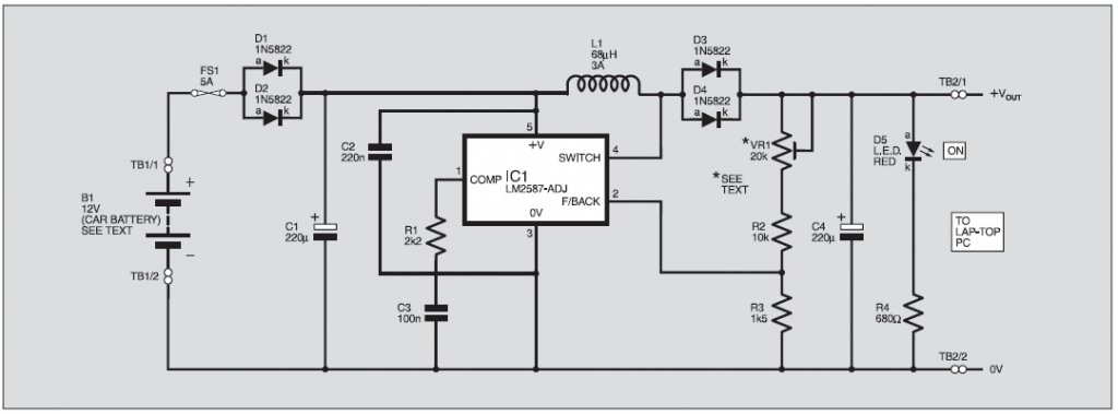

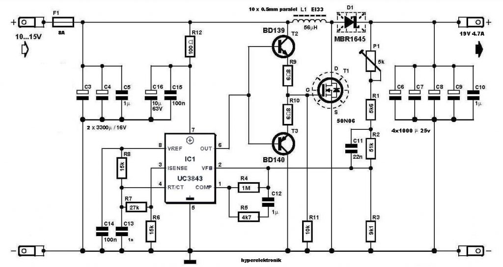

(#) shield hozzászólása Máj 27, 2012 /
Nem egészen ide vág a felvetésem, de a "koponyák" ebben a topikban vágják ezt a témát.
Szeretnék összerakni egy autós laptop töltőt. Kinéztem magamnak egy kapcsolást, igaz már vagy 4 éves, lehet hogy van újabb, jobb. Van egy másik is az még régebbi.
Ebben kérem a segítségeteket. Megfelelő-e? Kell-e változtatni rajta, esetleg tudtok jobbat, stb...
Előre is köszönöm.
(#) lorylaci válasza shield hozzászólására (») Máj 27, 2012 /
Fórum kereső funkciója után --->
VAN EGY TOPIC
A kérdéseket nem oda tesszük fel, ahl a szakik vannak, hanem ahova való, lásd fórumszabályzat. Moderátorok ezért haragszanak.
