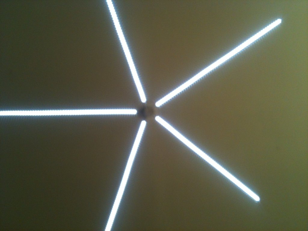

CSatolok egy képet, hogy mire is kellett a táp, az egész lakás világítását le akarom cserélni LED-re 60% hideg fehér 40% meleg fehér LED-el világítom meg a lakóteret.
