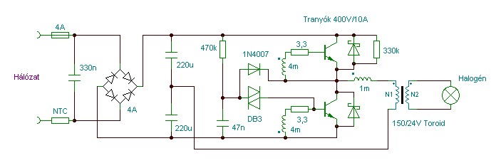

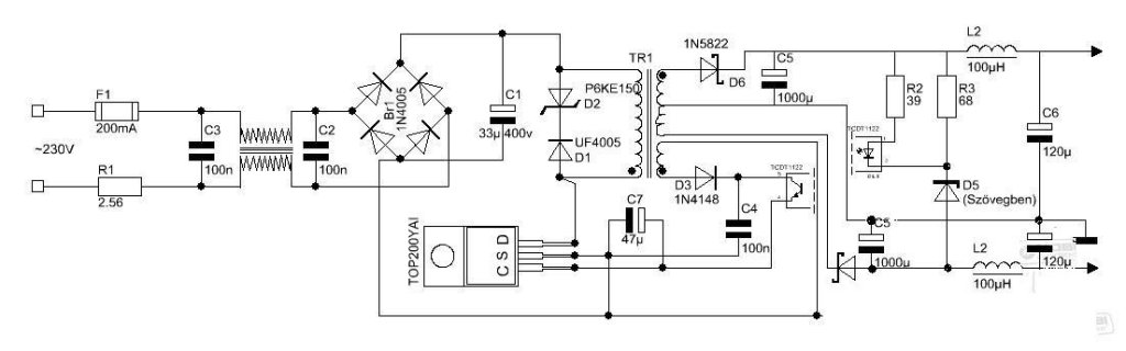

Egy nem túl bonyolult kapcsoló üzemű táp rajzot szeretnék kérni tőletek +-35V vagy +-37V-ra kb 300Watt teljesítményig. Az a baj hogy a kapcsolások között csak egy egyszerű táp van és utána csak bonyolult rezonáns tápok és olyan tl494-es vagy hasonló kapcsolás ami átlagos olyan nincs. (vagy tápok az átlagosak?). Szóval nekem egy olyan kapcsolás kéne amit át tudok látni, meg tudok érteni, mert különben nem sok értelme van megépíteni. Ja az egyszerű táp kapcsolását egy kicsit átalakítottam, így szerintem lehet belőle +-35V csak a zenernek 68Vosnak kell lennie, (meg persze a zener ellenállást és az opto ellenállását meg kéne változtatni stb.). És még annyit szeretnék megkérdezni, hogy a feedback tekercset hogyan kell méretezni? Hány menet legyen stb., mert ezt sosem értettem.
(#) Zupp87 válasza Kenyérman hozzászólására (») Aug 14, 2012 /
Gondolom erősítőhöz kell. Az egyszerű kapcsitápnál jóval egyszerűbb lesz neked kivitelezni cimopata rezonáns tápját. Az egyszerű kapcsitáp amúgy is flyback, két külön szekunderrel lehetne +/-, de flyback táp egy bizonyos teljesítmény felett macerás: nagy mag kell, nagy lesz a kondi melegedése nagy ripple esetén, satöbbi.
Cimopata rezonáns tápja, attól még, hogy elsőre nem biztos, hogy értetted a működését, nem bonyolult, sőt, a trafóját is sokkal könnyebb megtekerni, mint egy flyback vagy forward PWM tápnak. Szóval szerintem azzal próbálkozz, illetve kezd el kicsit tanulmányozni a kapcsolóüzemű tápegységeket: mi fán terem, milyen tipusai vannak, satöbbi. Nem olyan egyszerű ez a téma, hogy csak megszaggatunk egy trafót és örülünk...
Flyback és forward trafónál figyelni kell a szoros csatlásra, a szórások minimalizálására, a lehető legszebben kell igyekezni megtekerni a trafót, ami nem kevés gyakorlást igényel. Én legelsőre rezó tápot csináltam, a cimopata félét. Kettéválasztottam a csévét egy műanyak lappal, egyik félre primer, másikra szekunder, primerre rá a segédtáp, aztán lemértem a szórási induktivitást, belőttem hozzá a kondikat meg a frekvenciát, és ment is.
(#) Ge Lee válasza Kenyérman hozzászólására (») Aug 14, 2012 /
Ennél egyszerűbb nem nagyon van. Skori oldalán találsz belőle fetes, áramkorlátos, és rezonáns verziót is. Jó fetekkel 700W-ig simán el lehet vele menni. A kapcsolás amit csatoltál 10-20W-nál többet nem tud.
(#) Kenyérman válasza Ge Lee hozzászólására (») Aug 14, 2012 /
És ha egy Step down PWM lenne? Trafó nélkül a jelet megszaggatva és a kitöltési tényezőt beállítva, majd szűrve. Szerintem így még egyszerűbb lenne, nem kellene trafó stb. TL494-el csináltak ilyet, csak az nem szimmetrikus volt nekem meg +-35V kell, nem +70
Szóval nem tudtok erre egy megoldást?

(#) Zupp87 válasza Ge Lee hozzászólására (») Aug 14, 2012 /
Az általad belinkelt kapcsolás tényleg hasonlít a Skori-féle FET-es tápra. Vajon ha a tranzisztoros megoldást is megtoldom plusz egy visszacsatolással a szekunder oldalról, az is működhet egyenirányítással? Csak mert van egy raklap 400V-os tranyóm És próbaképp PC táp trafóval lehet jó lenne. Gondolom, ha nem közvetlen megy a trafóra a terhelés a tranyós kapcsolásban, be se rezeg a vázolt kapcsolás szerint, köll hozzá a szekunder oldalról a visszacsatolás.

(#) Ge Lee válasza Zupp87 hozzászólására (») Aug 15, 2012 /
Ha végigolvasod Skori fénycső előtétes oldalát, akkor látni fogod hogy ő is abból indult ki, amiből aztán lett a fetes nagyobb teljesítményű táp. Tehát a tranyós is ugyanúgy működik, csak annak kisebb fesz kell a bázisára mint a fetnek a gate-jére, illetve a fetek G-S-e közé kellenek a zénerek is. Ezeknél a soros áram visszacsatolás végzi a munka dandárját, ezért nem indul el terhelés nélkül, csak ha van benne párhuzamos fesz visszacsatolás is. Illetve mivel az egyik felfele a másik lefele húzza az üzemi frekvenciát a terhelés növekedésével, a két visszacsatolás kombinációjával elérhető hogy mondjuk több száz W terhelés esetén se változzon brutálisan a működési frekvencia.

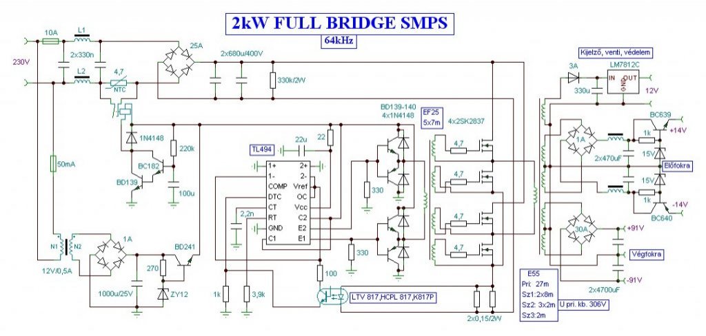

(#) voodoo hozzászólása Aug 19, 2012 /
Az alábbi kapcsolás megépítéséhez megfelelő lenne ha felhasználnék az E55 jelű trafó helyett egy toroidot ami 43 átm. x 11 szél x 23 mm magas ? Vennék hozá 0.25ös huzalt és sodronyt csinálnék.
Amúgy 1000W max kimenőteljesesítmény bőven elég.

(#) Zupp87 válasza (Felhasználó 46585) hozzászólására (») Aug 21, 2012 /
Hajtott a kíváncsiság, és kipróbáltam a Ge Lee által belinkelt tranzisztoros önrezgő tápot. A diakot, és a kis toroidot egy 9W-os kompaktcsőből bontottam ("COOP" márkatermék ). Tranzisztorok gyanánt 2 db E13007-2-t használtam fel (PC tápból), a hozzájuk tartozó bordával. Először nem raktam egyenirányítást a kimenetre, hanem csak közvetlen a szekunderre egy izzót. A kis trafón 1 menet volt a primer áram visszacsatolása, 4-4 menet a bázisokra, 4,7 ohm bázisellenállásokkal. Trafó gyanánt PC táp trafót használtam, az egyik 5V-os szekundert. 260VDC-ről teszteltem. 21W-os izzóval 41kHz-en ketyegett, 170W-tal pedig 20kHz-en.
Ezután betettem egy párhuzamos feszültség-visszacsatolást a szekunder oldaltól (100 ohm, vele sorba 8 menet a kis toroidra), így 21W-tal 17kHz, 170W-tal 19,5kHz lett. Megnöveltem a bázisellenállásokat 22 ohmra (növelve ezzel a kis trafó szekunder feszét, bár így jobban változik értelemszerűen a freki a terhelés függvényében), valamint 2 menetre csökkentettem a bázisok tekercseit, és 10 menetre növeltem a párhuzamos feszvisszacsatolást, valamint rátettem a szekunder oldalra egy ellenütemű egyenirányítást (PC táp dupla shottky), ~10uH-s tekerccsel és 3300u LOW ESR elkóval. Hálózati feszültségről táplálva 75W-on 39,5kHz és 11,7V, 150W-on 49kHz és 11,3V. A tranyók langyosak 150W-on, a shottky elég meleg, bár kicsi hűtés van rajta (egy-egy snubber kéne neki..). Látszik a jelalakokon a hardswitch jelleg, meg a kis túllövések, de amúgy nem vészes. A 22 ohmos bázisellenállásokat kisebbre kéne venni, hogy ne változzon a terhelésre a freki ennyit, cserébe kisebb keresztmetszetű toroidot kell majd kotornom az oszcillátornak (20kHz-en a PC táp trafó vasa már csöppet melegedett )
A bipoláris technika és a hardswitch miatt nem a hatásfok bajnoka, cserébe viszont tényleg pofon egyszerű, és életképes a kapcsolás.
