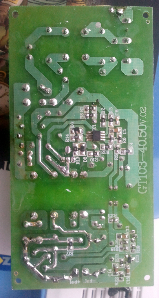

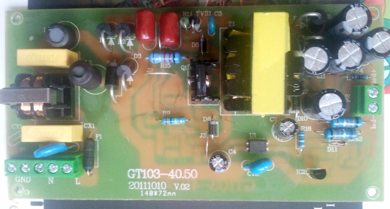

(#) barabasattila86 hozzászólása Feb 8, 2013 /
sziasztok! Van egy kapcsolóüzemű tápegységem a kimenetén 50V kellene legyen de csak 4.5 van és kattogó hangot ad ki kb. 1s -os szünetekkel. Van benne egy MOSFET ami nagyon megegszik. Csatolok képet is hozzá!
(#) lorylaci válasza barabasattila86 hozzászólására (») Feb 8, 2013 /
„kattogó hangot ad ki kb. 1s -os szünetekkel”
Ez biztosan egy beépített védelem rövidzárra, vagy túlterhelésre.
Nézd meg, hogy a szekunder oldalon a dióda és a kondi épp -e. Nem zárlatos -e, vagy nincs -e egyéb zárlat.
Van ott egy To-92 tokú IC, az valószínűleg egy TL431 lesz, ami a vezérlést csinálja, ellenőrizd le, hogy nem az hibás -e.
Apropó, én látom jól, vagy a primer oldalon tényleg nincs egyáltalán elkó? Ez akkor vagy egy elektronikus ballaszt akar lenni, vagy intgrált PFC+Flyback, vagy valami kaki?
(#) voodoo válasza barabasattila86 hozzászólására (») Feb 8, 2013 /
Lehetséges zárlatos a trafód, de részletesen minden diódát és kondit érdemes átvizsgálni a FET-en kívül. Valószínünek tartom hogy beázott valamikor.
(#) kadarist válasza lorylaci hozzászólására (») Feb 8, 2013 /
Igen, ez egy LED ballaszt, a kimenetre oda is van szitázva, hogy LED+, LED-.
Igen ez egy LED tápegység, a To-92 tokozás az egy fázisjavitó, és azzal nincs gond mert kicsieréltem és ugyis csinálja, lehet h. a szekunder oöldalon lesz a bibi mert a primer oldalon mindent kimértem már.
