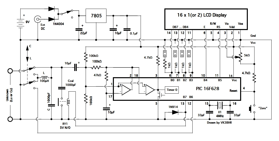

Persze, mert gyakorlatilag nincs rezonáns köröd.
Az 540uH is biztosan hamis >1mH-t kell mérned légrés nélkül. A szórt induktivitásod is 19 menettel és laza csatolással többet kell mérend. Szóval keríts egy rendes mérőt. Utána lődd be a mágnesező induktivtiást légréssel, és után a kondit a számolótába alapján.
Ha a szórt induktivtiásod kevés, akkor pótold ki egy megfelelő soros induktivitásoddal.
Sajnos ez a táp addig csak nagyon nagy mázlival működni, amíg nem tudod az induktivitásokat rendesen mérni.

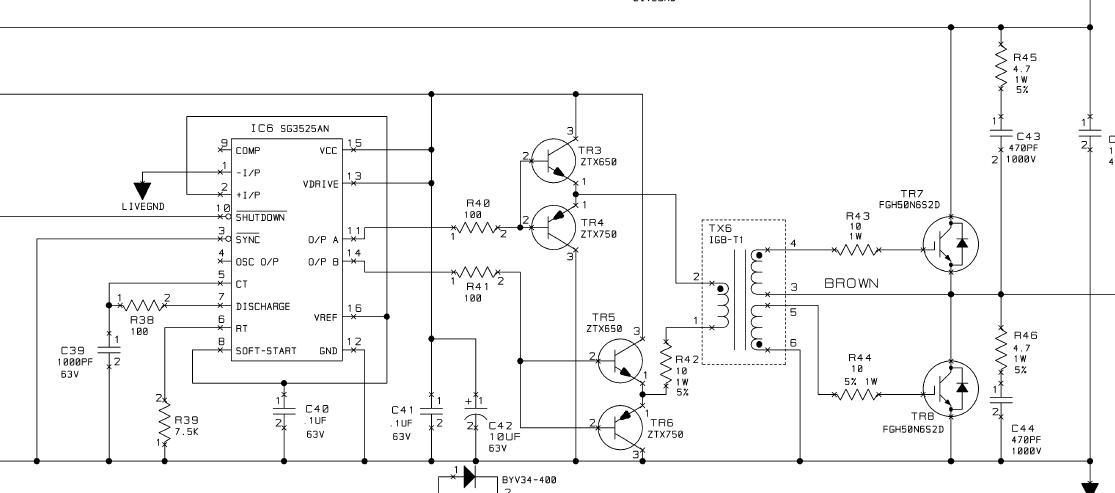

Crown XS900-as végfok tápját próbálom megjavítani.
ZTX 650/750 meghajtók helyett mit tehetnék bele? (nem beszerezhető)
A panelen nincs nagyobb hely, BD 139/140 nem fér el...
(#) voodoo válasza Bassmester hozzászólására (») Márc 2, 2013 /
653/753 -asokat nyugodtan berakhatod a helyére.

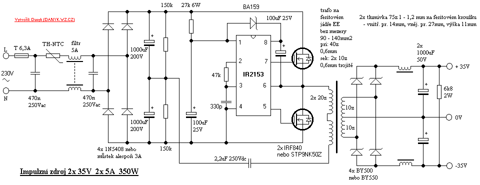

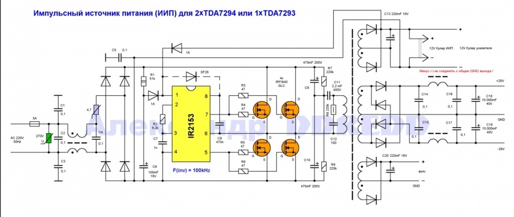

(#) Lali23 hozzászólása Márc 2, 2013 /

(#) lorylaci válasza Lali23 hozzászólására (») Márc 3, 2013 /
Ezeknél sokkal jobb a skori féle vegy cimopata féle rezonáns táp, mert azokhoz legalább van rendes elkészítési utasítás, szájbarágósan.
Az első táp 50kHz-en megy, keménykapcsoló. Az utóbbi elbielg 100kHz-en menne, amit biztos nem tud teljesíteni (práhuzmaba kötött IRF840-eket kellene meghajtania). Ráaédsul itt elég veszélyes dolgo van, márt látszatra a szekudneren van egy 12V-os tekercs, ami a priemr oldalt táplálja.
Mivel gondolom kezdő vagy, itt pedig kapcsolóüzemű cuccokról van szó, a kapsolás önmagában mindig kevés. nyákterv, és persze trafóleírás szükséges. És mivel általában nehéz beszerezni pont azokat az alkatrészeket (pl ugyanolyan anyagú, méretű trafó), ezért sok mindent neked kell átszámolnod.
(#) lorylaci válasza Bassmester hozzászólására (») Márc 3, 2013 /
Mivel a gate trafóval sorba van kötbe egy 10 ohmos ellenállás (és a szekunderén is 10 ohm gate ellenállások vannak), így szinte akármilyen kis tranyót berakhatsz, mert eleve amiatt nem fog nagy gate töltő áramot produkálni, szóval egy példa kínálat:
- NPN: 2N2222A (TO-92 változat is van), 2N3904
- PNP: 2N2907A (TO-92 változat is van), 2N3906
Ezek bőven elviselik a töltés során fellépő áramimpuzlusokat, az átlagos áram pedig sokkal kisebb.

(#) Bassmester válasza lorylaci hozzászólására (») Márc 3, 2013 /
Abszolút világos... azt a 10 Ohm-ot figyelmen kívül hagytam
Van ithon BC639/640 és BC327/337 megnézem hogy melyik bírja jobban.
Köszi.
