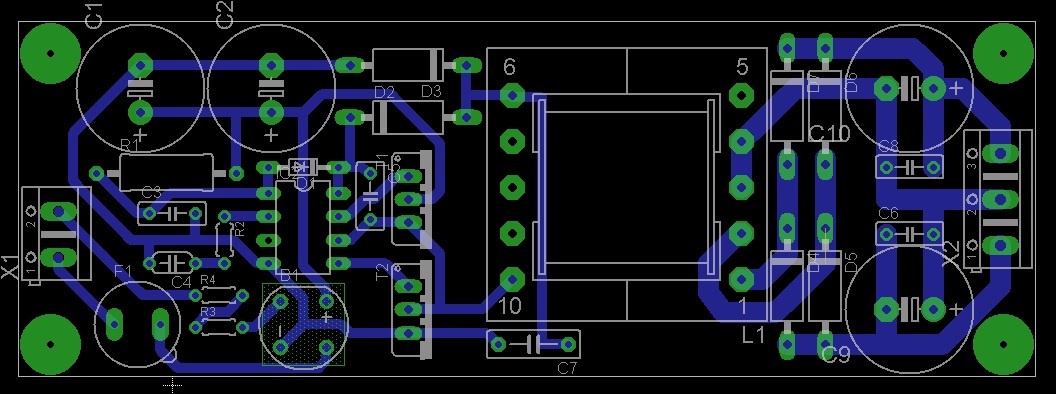

Helló.
Szeretném megépíteni az általad elsőnek közölt tápegységet viszont pici zsúfolt volt nekem a te terved ezért ha nem haragszol átrajzoltam eagleben. Megnéznéd nekem, hogy így életszerű-e? Vagy itt nem annyira számít a nyákterv? 12V os led lámpához szeretném arra alkalmas ez vagy talán inkább a második tervedet ajánlanád jobban?
Köszönettel: Robi

Nagyjából átfutottam. Van egy nagy hiba! Van a D2 és D3 dióda, amelyek a kimeneti túlterhelés esetén korlátozzák a rezonáns kondik feszültségét. A felső jól van bekötve, de az alsó nem! A pozitív táphoz kell kötni, nem az IR2153 ahhoz képest 12-15V-on lebegő tápjához.
Sőt még egy, az IC oszcillátorának bekötési is hibás, egy láb üresen lóg.
A pufferek elhelyezkedése nem optimális, pláne a szekunder oldalon, ahol azért folyik áram (hány wattot kell tudnia, vagyis hány A fog folyni?). A primeren kicsi lesz az áram, így annyira nem gáz.

(#) troby válasza lorylaci hozzászólására (») Márc 29, 2013 /
Kb 4-4,5 A. Ha 5V os kimeneti feszülséget szeretnék előállítani kb 60W max terhelés mellett akkor is jó lenne így ugye? Ilyen kis feszültségre is meglehet pontosan tekerni a szekundert?
(#) lorylaci válasza troby hozzászólására (») Márc 29, 2013 /
A LEDeknek annyira nem a feszültség számít, hanem az áram. Mivel ez nem stabilizált, majd a megfelelő terhelés mellett kell belőnöd a megfelelő áramot a LEDeken (a megfelelő szekunder feszt).
A legegyszerűbb megoldás ha az IR oszcillátorába beraksz egy trimmert, beraksz egy műterhelést (a LEDeket én rögtön nem kötném rá, max csak soros ellenállással, nehogy a teszt során elszálljanak), majd óvatosan állítod. Érdemes nem a LEDek max teljesítményére álltani, hanem monjduk csak 90%-ra, mert a hálózat ingadozása a kimenetre is hatással lesz!
Még egy dolog: ha neked nem kell szimmetrikus fesz, akkor sosem egyenirányítunk graetzben kapcsolóüzemű cuccot. Kis feszültségek esetén kétutas egyenriányítást alkalmazunk, nagy feszültségek esetén (amikor a szekunder nagyobb feszültségű, mint a primer, mondjuk csöves cuccoknál) pedig feszültségkéteszerezve.
Graetzel több lesz a diódák vesztesége, mint az összes többi cuccé!
