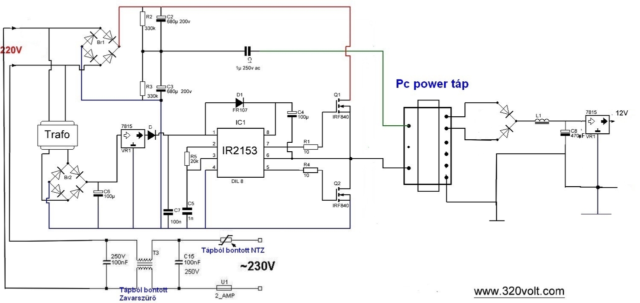

Sziasztok Én még nagyon kezdő vagyok a témában
Azt szeretném kérdezni a 47 K Ohomos ellenálláson mekkora disszipáció keletkezik.
Mennyivel lenen a kapcsolást ha a feszültséget áramot, az IR ic-nek fet ellenálás zener kombinációval állítanánk be ?
Érdemes lenne e indulás után / átkapcsolva / az IR ic a szekunder körről táplálni

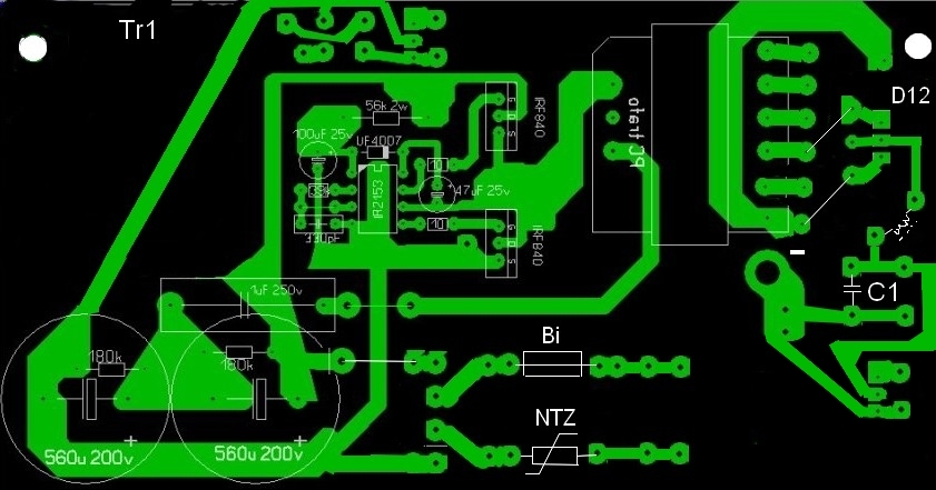

Egy ilyen kapcsolás mennyivel lenne hatékonyabb ? mennyire jó szerintetek a panelrajz ?

Mind a kapcsolás, mind a panelrajz nagyon rossz.
Kezdjük a kapcsolással: Szóval akkor te stabilizált 12V-ot szeretnél (stabkocka a végén)? Ennek így sok értelme nincsen, ha stabtáb kell, akkor kis teljesítméynre flyback, nagyobbra pedig mondjuk a stabilizált rezonáns, vagy ha jobb stabilitás kell, akkor félhidas táp (PC tápot alakíts át).
Szóval először tisztázd mit szeretnél: Hány Volt hány Amper? Mit táplálna? Kell hogy stabil legyen? Először az alapkoncepciót kell tisztázni, csak utána tudunk segíteni.
A nyákterv rossz: a fontos áramvezető részek (+ és - táp a konditól) nagy hurkokon megy át, nem is beszélve maga a trafó primer áramáról. Itt gondolj bele, hogy nagyfrekvenciás áram folyik, a hurok pedig úgy viselkedik, mint egy menet a transzformátoron, csak itt nem amgba, hanem a levegőbe csatol, és akkor látod, hogy ott egy antenna.

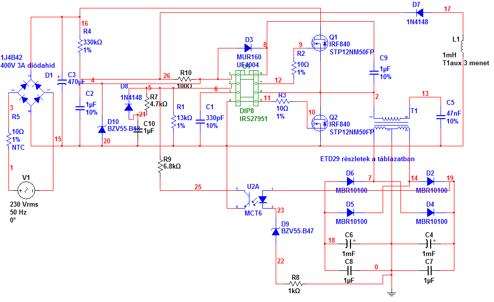

Erre a kapcsolásra gondolsz lorylaci ?
http://www.hobbielektronika.hu/cikkek/stabilizalt_kimenetu_rezonans...l?pg=6
Igaz itt IRS ic így van megtáplálva ?

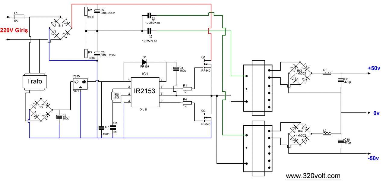

Illetve van több rossz ps tép panel a kondikat a lökésgátlót az egyenirányítót a zavarszűrőt ebből szeretném felhasználni s természetesen a teljesítmény trafót is. Újrahasznosítási szempontból se lenne szerintem rossz ötlet.
Ez a kapcsolás amúgy mennyire jó ? Egy pc teljesítmény táppal szeretném megépíteni.
http://www.elektroloji.com/elektronik-devre-semalari/guc-kaynagi-de...c.html
Köszönöm a nyáktervvel kapcsolatos észrevételeket is, Igyekszem áttervezni.
(#) lorylaci válasza mmistvan hozzászólására (») Ápr 12, 2013 /
„Fojtó tekercset érdemes betenni a kondi elé a trafó után a szekunder oldalon igaz ?”
Milyen topológia?
- Ha ez egy PWM félhíd lenne, akkor a folytótekercset jó lenne ott a hol van, de ezt méretezni kellene! De ez nem egy PWM félhíd!
- Mivel fix kitöltési tényezővel megy, nem kell fojtó tekercs!
A fojtótekercs feladata, hogy a változó kitöltésű PWM jelet leátlagolja. Így mondjuk 50% kitöltésű 320V-ból csinál 160V-ot, és 80% kitöltésű 200V-ból csinál 160V-ot, és így ha a visszacsatolás jól szabályozza a kitöltési tényezőt, akkor a kimeneti fesz is fixen marad.
Na de 50-100W-ra teljesen felesleges egy félhíd. Oda kőkeményen flyback kell, esetleg forward.
Itt egy megfelelő cikk.
Ez megépíthető a standby trafóból. Illetve megfelelő trafók nagyon jó áron kaphatók a lomexben. Az IC családnak elég sok tagja van, sok helyen kapható, nem túl drága.
Sőt ajánlom nézz szét ezen az oldalon, érdekes dolgokat fogsz találni.
Flybackknél meg lesz olyan előnyöd, hogy beraksz egy söntöt, arra rakod az optót, és így rögtön áramgenerátoros lesz az egész. Nem kell plusz fokozat, ami csak alkatrész, kötlség, és plusz veszteség. Gondolj bele, fele bonyolultság, sokat fogsz vele nyerni.
Amit linkeltél kapcsolást, eléggé gyenge, sok felesleges dolog van rajta. A hálózati segédtrafó teljesen felesleges (símán lehet a kapcstrafó aux tekercséről táplálni), több helyet foglal el, mint az összes többi dolog. Az alkalmazott FETek őskövületek, és felesleges ide 500V-os FET (még az IRF740 is jobb lenne helyettük).
A sorba kapcsolt elkós megoldást mindenhol látom ezeknél, pedig nem a legjobb dolog. Ezt a PC tápokban a 110V/220V váltókapcsolómiatt alkalmazták, ugyanis 110V-nál feszültségkétszerezve egyenirányítottak. Sokkal célszerűbb a soros kondit (ami rezonásn működés esetén a rezonáns kondi) ketté osztani (egyik a + másik a - tápra menjen). Ez plána >100kHz-en és rezonáns működés esetén jön elő, amikor ezek a kodnik különben nem biztos, hogy bírnák a dU/dt-t. Kettéosztva meg általában az általánosabb MKP kondik is bírják.
