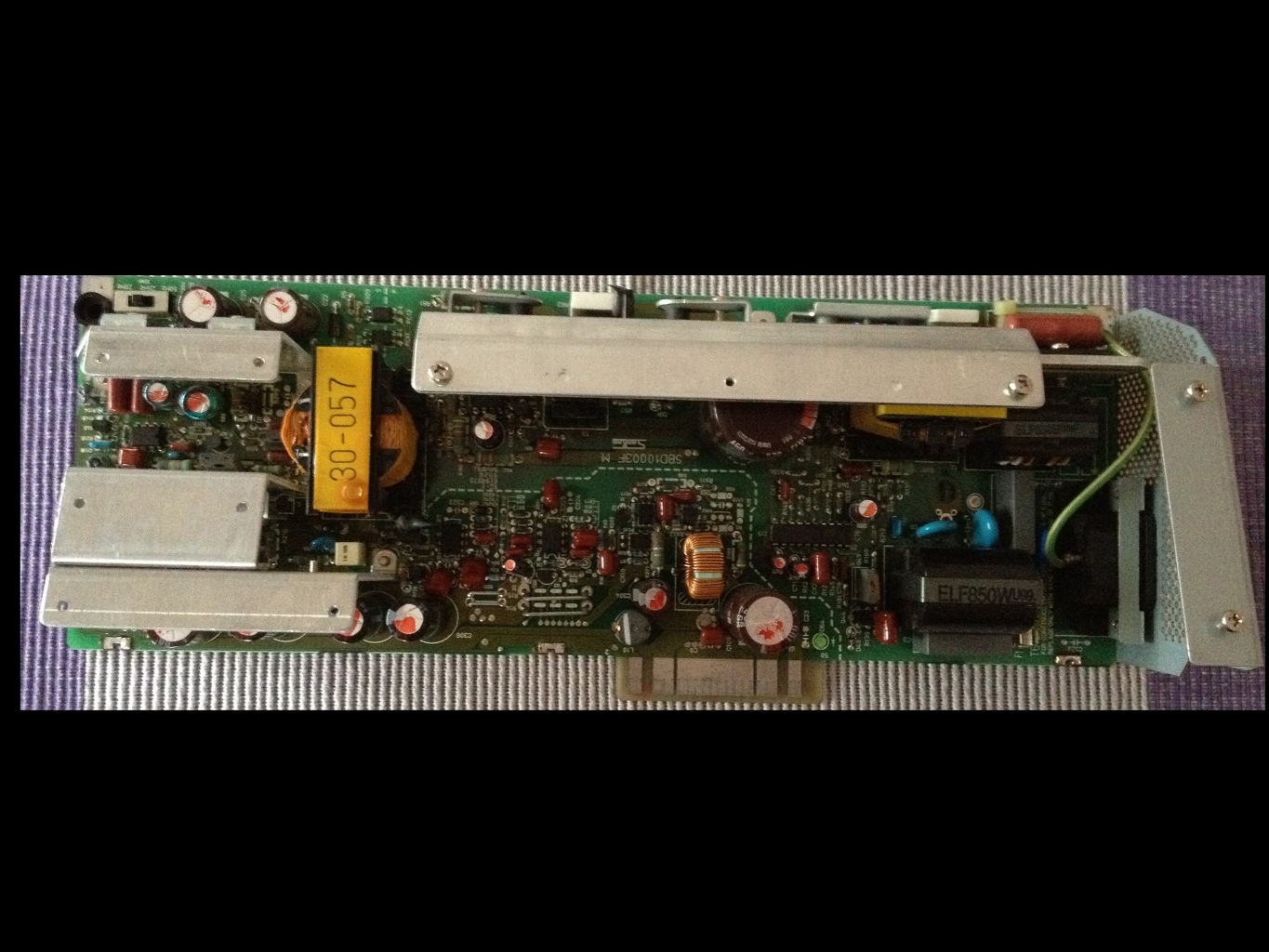

(#) pergeat74 hozzászólása Máj 11, 2013 /
Kezdő vagyok a témában, de szeretnék egy kicsit többet megtudni a kapcsolóüzemű tápokról.
Olvasgattam itt a fórumon a működésükről, felépítésükről, de azt azért nem állítanám, hogy már vágom a témát.
Nem rég kaptam egy bontott Siemens Hicom Telefonközpontot. Sajnos a tápja nem igazán akar működni. Egy kapcsoló üzemű táp látná el árammal, de az valahogy nem akar működni.
Megpróbáltam megkeresni, hogy mi okozhatja a hibát, de mivel elég összetett darab, eddig nem sokra jutottam.
Próbáltam a googlin keresgélni, de nem találtam róla semmi használható doksit.
Bemenet: 110-240V, kimenet: 5.1Vdc 9.5A, -48V 1.1A és 75Vac.
A panelon nem nagyon látszik semmi elváltozás. A kondik is jónak tűnek. Bár én a nagy puffer kondira tippeltem.
Szeretném a segítségeteket kérni, hogy merre induljak el a hiba kereséssel.
Ha nem tévedek, akkor a vezérlése egy L4981A.
Csatolok egy pár képet kezdésnek, hátha az segít valamit.
(#) voodoo válasza pergeat74 hozzászólására (») Máj 11, 2013 1 /
Szép történet, de végülis mi a baj?
(#) pergeat74 válasza voodoo hozzászólására (») Máj 11, 2013 /
Hogy a táp nem működik.
Én pedig szeretném megkeresni a hibát és megjavítani.
Közben pedig többet megtudni ezekről a tápokról.
(#) _vl_ válasza pergeat74 hozzászólására (») Máj 11, 2013 /
1. kérdés: van-e oszcilloszkópod?
2. kérdés: van-e leválasztó (230/230) trafód?
(#) voodoo válasza pergeat74 hozzászólására (») Máj 11, 2013 3 /
Ez a témakör igen csak szerteágazó. Megfelelő előképzettség, felszerelés nélkül nem ajánlom a belenyúlkálást.
Köszi a lepontozást...

(#) pergeat74 válasza _vl_ hozzászólására (») Máj 11, 2013 /
1. Itthon nincs, de a munkahelyen van.
2. Nincs.
