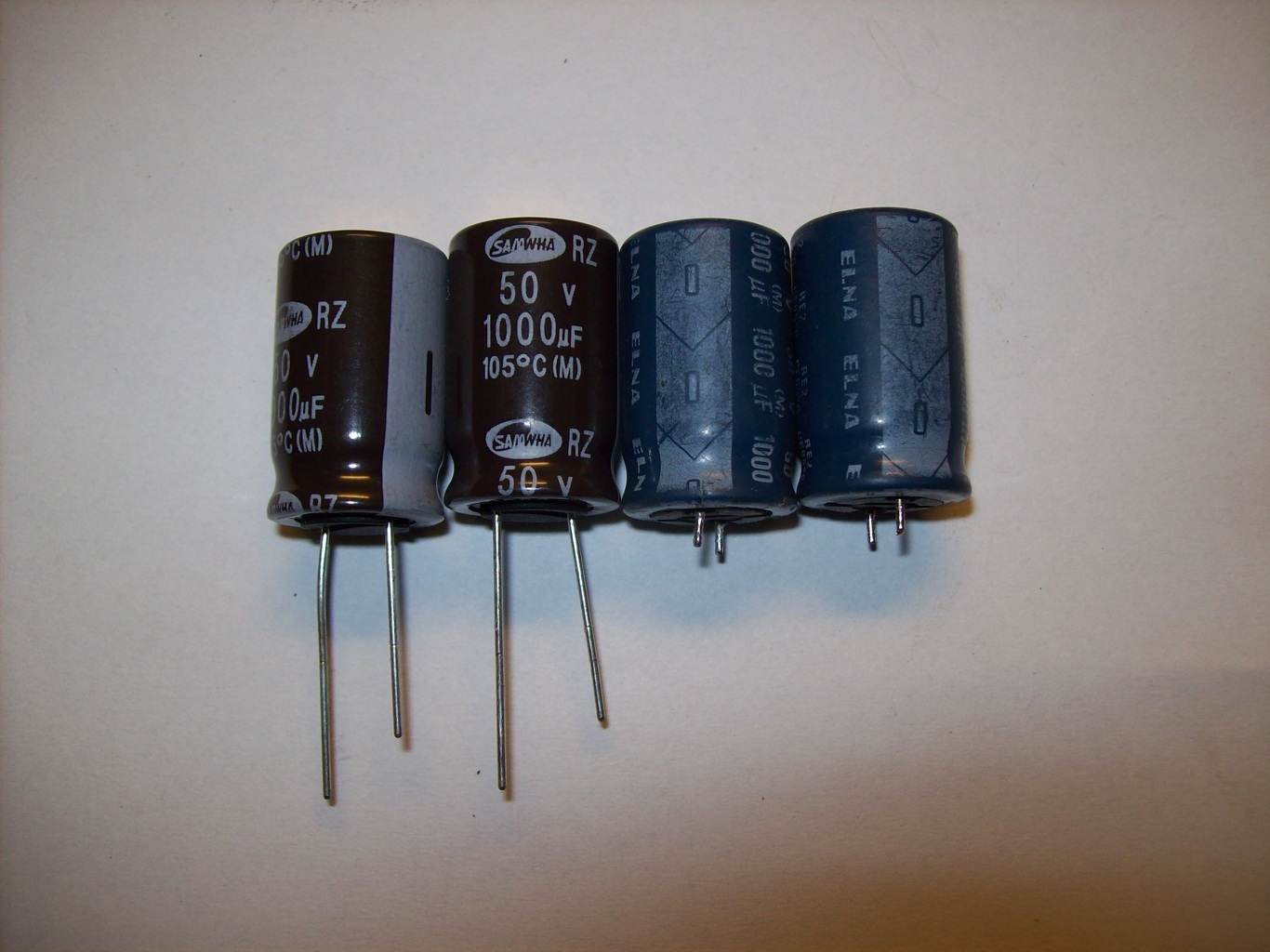

Holnap teszek fel képet az egészről. A trafó az PC táp trafó áttekerve. Primer gyári 2x20 menet, szekunder 2x10 menet. Soros induktivitás AL160-as fazékmag. 1mm körüli légréssel középen. 6x0,3mm huzallal 55uH-re megtekerve. Rezo kondik 47nF-ok. Gate ellenállások 10 ohmosak, diac DB3.

Azért még akad vele gondom. Nem bírják a PR3002-es diódák a 2A-es tápágenkénti terhelést. Pedig 3A-esek. És mivel 2 utasan van egyenirányítva ezért diódánként az átlag áram megoszlik ha jól tudom. Elment zárlatba a dióda de a táp nem szállt el. Dióda csere után szépen megy. Lehet kéne másik nyákot csinálni TO220-as komolyabb diódákkal. A FET-ek és a soros induktivitás nem melegednek. Másik gondom hogy vettem a HEstore-ban low ESR-ként árult 1000u 50V Samwha RZ kondikat és 50mOhm az ESR-je ami nagyon sok. Betettem két régi 85 fokos Elna kondit, ezeknek 15mOhm az ESR-je. Szerintem maradnak egy darabig.
