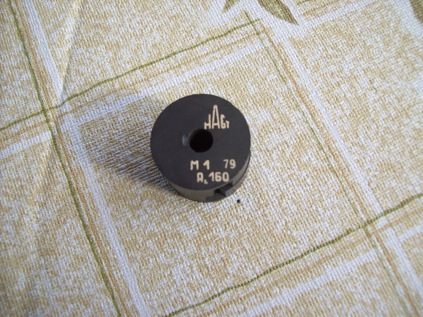

Sziasztok! A Skori-féle önrezgő tápba lehet az alábbi vasmagra tekercselni az 55uH tekercset? Kb. 1mm a légrés benne. 17 menet adott 55uH-t. Bírni fogja a vas a nagyfrekit?
A hozzászólás módosítva: Szept 28, 2013
(#) emmzolee válasza djhans hozzászólására (») Szept 28, 2013 /
A réz keresztmetszetre figyelni kell. Nekem is volt ilyen M1 jelölésű magom. Az E55 volt. Régen azt használták teljesítmény átvitelre. Ez egy N27-nek felel meg. Mi a mag keresztmetszete?
(#) djhans válasza emmzolee hozzászólására (») Szept 28, 2013 /
0,67cm2 a magkeresztmetszet. A légrés középen 1mm. próbaképpen a 17 menet 0,6mm huzal volt és félig foglalta el a csévén a helyet. Természetesen több vékonyabb szállal párhuzamosan tekerném.
Azt számoltam, hogy ekkora légrésnél mekkora áramot lehet a telítés határa alatt átvinni. Ez mondjuk 0.2T
Tehát az Al 160, ez a képen látszik. Ha készítesz egy 55uH induktivitást akkor 6A-t lehet rajta keresztül hajtani. Ekkor az indukció max 0.2 lesz. A légrésed meg 0.9mm lesz inkább. Lehet kicsit pontatlanul mérted.
24.6 menet kellene elméletileg, tehát 25.
Aztán majd kiderül hány szál huzal fog elférni rajta.
Ez így biztos jó lesz.

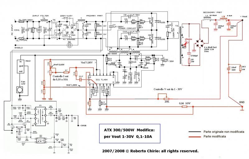

Íme itt vagy egy hagyományos kapcsolóüzemű tápegység rajza, amely TL494-el működik.
De van egy kis gondom. Mégpedig az, hogy a nagyfeszültségű tranzisztorok (Q1,Q2) elszálltak. És arra gondoltam, hogy lehetne helyettesíteni N Fettekkel? Hiszen az N Fett ugyan azon az elven működik mint egy NPN bipoláris tranzisztor, csak annyi a különbség, hogy nem árammal, hanem feszültséggel vezéreljük.
Azt szeretném, ha a leválasztó trafó (T2) maradna és minden más csak ami utána van azt keljen módosítani, hogy Fettek menjenek a NPN tranzisztorok helyére.
Én azt sem bánnám, ha a leválasztó trafó után (T2) mindet ki kell iktatni és mást kell betenni.
Ez csak is azért kell, mert vettem 6bd N Fettet amik 600V 16A. És elégé drágák voltak.
Ebben kérem a segítségetek, hogy hogyan lehet megoldani.
Mert valahogy meg lehet, csak nem tudom, hogyan.
Előre is kösz a választ.
(#) _vl_ válasza demonherceg hozzászólására (») Szept 30, 2013 /
Elméletben meg lehet, de át kellene alakítani. Kb. pont akkora feladat ez, mint a semmiből tervezni és építeni egy kapcsolóüzemű tápot. Előzetes ilyen irányú tapasztalatok nélkül ez annyira nem szokott menni az embereknek, hogy sok FET tönkremegy a próbálkozásokban, mire a tapasztalat és a tudás megnő. Emiatt sokkal-sokkal olcsóbb venni két tranyót, mint heteken-hónapokon át, sok-sok alkatrész halálán keresztül megtanulni a dolgot - az eléggé drágán vett FET-jeidet gondolom nem szeretnéd rögtön az elején tönkretenni...
(#) demonherceg válasza _vl_ hozzászólására (») Szept 30, 2013 /
Így van. Nem szeretném tönkre tenni.
Épp ezért kértem segítséget.
Mert vannak olcsóbb Fettjeim is a kísérletezéshez.
Ha elméletben meglehet oldani, akkor valaki csak meg tudja gyakorlatban is. Nemde?
(#) djhans válasza demonherceg hozzászólására (») Szept 30, 2013 /
Nem jó hozzá a meghajtótrafó, azt is át kell tekerni. És a meghajtó trafó előtti két tranzisztor is más kapcsolásban van. Nemrég tettek fel egy rajzot Fet-es tápról abban láthatod.
A hozzászólás módosítva: Szept 30, 2013
(#) Ge Lee válasza demonherceg hozzászólására (») Szept 30, 2013 / 1
Már egyszer leírtam részletesen hogy hogy kell, meg azt is hogy ne állj neki. Én meg tudom csinálni de mégsem állnék neki mert nem érdemes. Jóval egyszerűbb és olcsóbb venni bele két tranyót, ha ezt nem tudod megérteni sajnálom. Egy FET és egy tranyó között ég és föld a különbség, mellesleg ilyen alkalmazásban a feteket is jó nagy árammal kell vezérelni.
