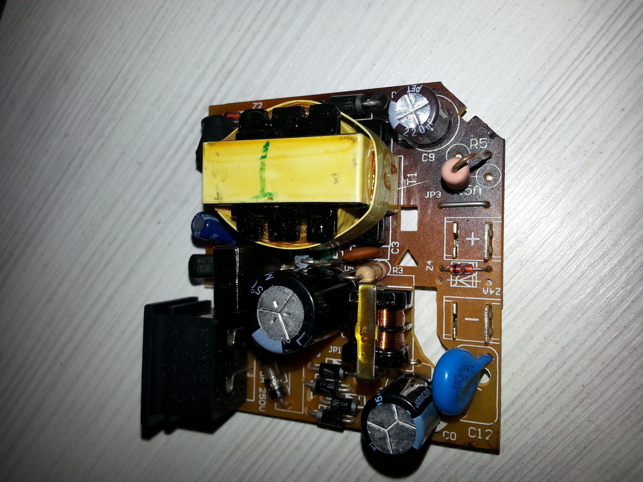

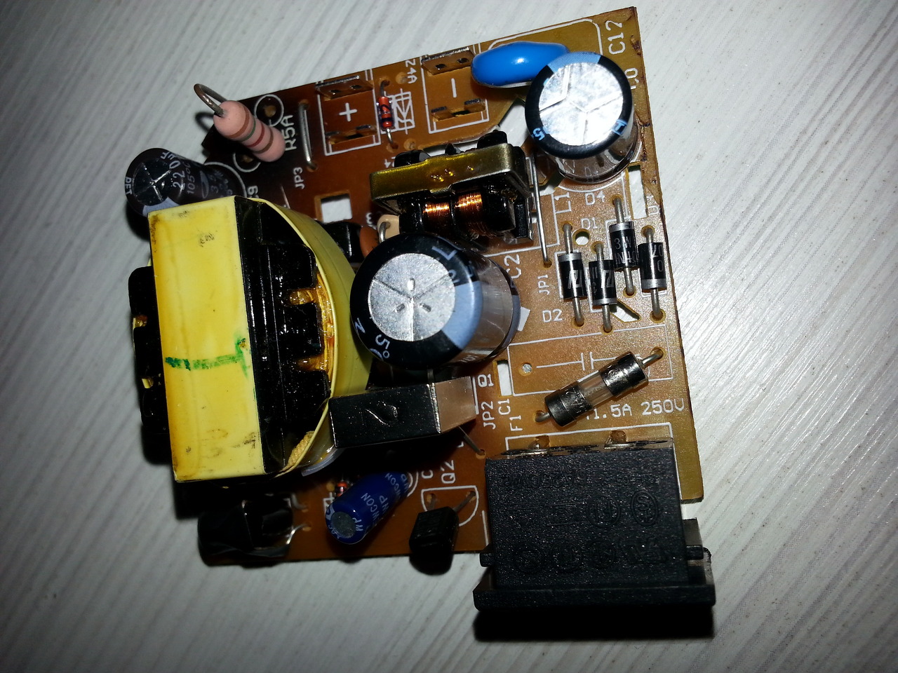

Szkennelőm tápja megadta magát.
Felbontva észre vettem ,hogy az összes köndi felrobbant.Kicserélgettem őket ,de a kimeneten még mindig 0V van.Hol lehet a hiba?
(#) kadarist válasza havranarpi hozzászólására (») Máj 16, 2014 /
A nagy hálózati pufferkondin meg van a 320V körüli egyenfeszültség?
(#) havranarpi válasza kadarist hozzászólására (») Máj 16, 2014 /
Igen megvan
A mütyürke SMD ellenállásokat átmérted, tranzisztorok jók?
Az SMD-k jók az egyik tranyót mértem a fény ház alatt egy N csatornás FET van ,de azt ha mértem dióda mérővel akkor minden fele volt 0,5V-os vezetés
(#) lorylaci válasza havranarpi hozzászólására (») Máj 16, 2014 /
Szinte tutira flyback táp. Van vezérlő IC vagy csak két kis tranzisztor van (Q1 és Q2)?
Utóbbi esetben egy önrezgő flybackkel van dolgod. Az előny, hogy ebben könnyen k tudod cserélni a valószínűleg hibás tranyókat. (vagy egy tranyó és egy MOSFET)
Ha van IC, akkor tuti kuka, de ide már több szerencse kell:

(#) havranarpi válasza lorylaci hozzászólására (») Máj 16, 2014 /
1 db tranyó (C181) és 1 db N Fet van benne (P3NC60FP)
Illetve egy Optocsatoló PC123
(#) Ge Lee válasza havranarpi hozzászólására (») Máj 16, 2014 /
Q1-et Q2-t megnézném, aztán az összes diódát, R5 alatt meg van feketedve a nyák a hőtől akár az is meg lehet nyúlva stb, stb.
(#) havranarpi válasza Ge Lee hozzászólására (») Máj 16, 2014 /
Q2 -t már mértem az jó az ellenállás is jó a vezetősávok is és a diódák is.
Az optocsatolónak megmértem mindkét oldalát ,de az egyik oldalon szakadást mértem akárhogy is cserélgettem a mérőtűket.A FET-et hogyan tudom megmérni?
Akkor ez egy könnyű móka lesz. A tranyónál aza kérdés hogy BC181 vagy 2SC181, ezt jó lenne kideríteni (egyik NPN másik PNP). Ha visszarajzolod a kapcsolást, akkor kiderül, áltlaában ezekbe NPN tranyó kell (amikor a MOSFET alatti söntön lévő fesz eléri a tranyó nyitófeszét, akkor a MOSFET gate-jét kisüti)
A MOSFET sokmindennel helyettesíthető, lényeg hogy tudjon legalább 600V-ot, és ahogy nézem Rdsonja 3,3Ohm alatt legyen.
Optocsatoló ritkán patkol el, de ezért ellenőrizd!

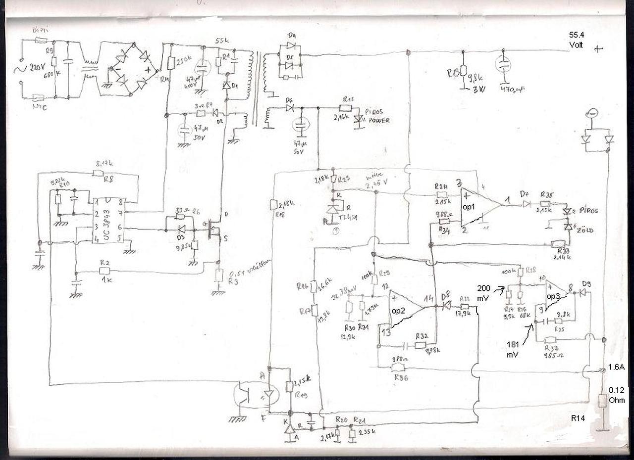

Szia Ferci! Arra szeretnék választ kapni,hogy mitől szokott felrobbanni egy nem régi kondi?Többször olvastam már hogy felrobbant. Üdv! Tibor
(#) lorylaci válasza etm hozzászólására (») Máj 20, 2014 /
1. Túlfeszültség (jó nagytól, mert általában névleges feszültség +10-20%-ot még el szoktak viselni, melegedéssel)
2. Ellentétes polaritás: na ezt nem szokták tolerálni, még kis mértékben sem. Ezért érdemes az egyenirányító diódá(ka)t lecsekkolni!
Jah és még egy:
3. Túl nagy búgóáram: búgóáram x ESR az disszipáció. Ez is melegíthet bőven,a ddíg, amíg fel nem robban.
A hozzászólás módosítva: Máj 20, 2014
(#) etm válasza lorylaci hozzászólására (») Máj 20, 2014 /
Köszi! A búgó áram alatt mit értesz? Kisülés-feltöltődés?Azért is kérdezem,mert volt egyszer egy akksitöltőm(zselés akksira,),és abban is felrobbant a szekunder oldal kimenetén lévő puffer kondi.Itt egy rajz. Nem konkrétan erről a töltőről van szó,de hasonló az is. A szekunder kimenet pedig szinte ugyanaz. Tehát itt az 55.4 Voltos kimenetnél lévő 470 mikroF-os kondiról van szó. Van-e ötleted,hogy mitől robbanhatott fel? Mikor kicseréltem akkor pedig nem világítottak a Led-ek, csak bekapcsoláskor,és kikapcsoláskor egy pattanás hallatszott. Tehát érdekelne,hogy mitől robbanhatott szét,vagy hogy hogyan tudnám megállapítani a hibát? Üdv! Tibor
(#) ferci válasza etm hozzászólására (») Máj 20, 2014 /
Még annyit hozzátennék, hogy ilyen esetben 100 voltos kondit használnék "privátban"..
Diódák 200 volt zárófesz...- leellenőrizném a diódák snubberét is, nincs-e kondizárlat és egy kis negatív is átmegy..
Láttam olyan kondit is, ami polaritásra nem jól volt gyártva ( Ch... - valamint beforrasztva..).
2x220 µF talán jobb lenne, term. kis ESR... ( 105 fokos legalább..).
