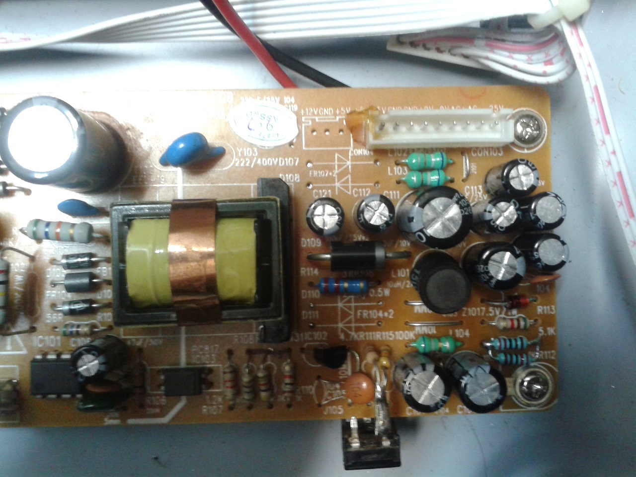

Csak egy 5M02659R van benne.
(#) Kovidivi válasza szili83 hozzászólására (») Máj 13, 2014 /
Szia. Tudom, csak azt nem hogy ezzel mire célzol? IC102 micsoda?
A hozzászólás módosítva: Máj 13, 2014
(#) szili83 válasza Kovidivi hozzászólására (») Máj 13, 2014 /
Erre célzok:
„Valószínűleg lesz TL431 benne”
IC102 nincs benne...
Nézd át jobban. Segítek, 3 lába van.
(#) gabilow válasza szili83 hozzászólására (») Máj 13, 2014 /
A képen amit feltettél azon van TL431, bekarikáztam.
(#) szili83 válasza gabilow hozzászólására (») Máj 13, 2014 /
Észre sem vettem, 8 lábú tokot kerestem.
Így már egyszerű, az a lényeg, hogy a TL431 fesz referencia 2.5V-ot kapjon. Akár így 12V is kivehető, vagy tetszőleges feszültség. Igazából UV LED-eket akarok róla meghajtani, akkor lehet felhúzom 11V-ig, vagy addig amennyi jó lesz, és akkor nem kell előtét ellenállásoznom.

Ha az utána lévő kondi 10V-os, akkor valószínűleg ez a tekercs 5V-ra van méretezve. Ebből ha nagyobb feszültséget veszel ki, egy bizonyos áram értek fölött csökkenni fog a feszültség, de erősen, egészen az eredetileg tervezett feszültség környékére. A többi alkatrészt azért venném ki, hogy ne fogyasszanak feleslegesen. Vagy legalább lekötném a a trafóról. Ha megnéznéd a trafót, keresd meg a legvastagabb huzalt, nézd meg, ebből melyik feszültség volt előállítva, ha több ilyen tekercs is van, akkor kialakítástól függően lehet párhuzamosan, sorosan kötni őket. Sok lehetőség van. Mit is akarsz terhelni? Eddig 9V-ról volt szó. Most 11V. Ne kösd sorosan a LED-eket, csak annyit, amihez 5-6V nyitófeszültség kell (vegyük azt, hogy eredetileg 5V-ra van tervezve a tekercs), ekkor le tudsz venni nagyobb teljesítményt. Vagy ha valami kisfogyasztású eszközhöz kell a nagyobb feszültség, az járható út.
A legjobb lenne, ha nem a feszültséget, hanem az áramot korlátoznád a TL431-gyel, ekkor a hatasfokod is szuper lenne!

A feszosztót módosítottam, illetve tettem be egy potit, és kicseréltem az ellenállásokat a poti előtt. Így 4.8-7,06V-ig szabályozható. Ez elvileg két LED sorba kapcsolására elég lesz. 8 ohmmal terheltem, így 0,86A folyt át rajta hosszabb távon. Bírta. Ha 4 ohmmal terheltem, akkor csak 6.92V-ot bírt kiadni (1.7A), felette letiltott. Szóval ~11W kivehető belőle. Nekem ez a 100Db LED-re elég lesz. (az kb 7W lesz)
