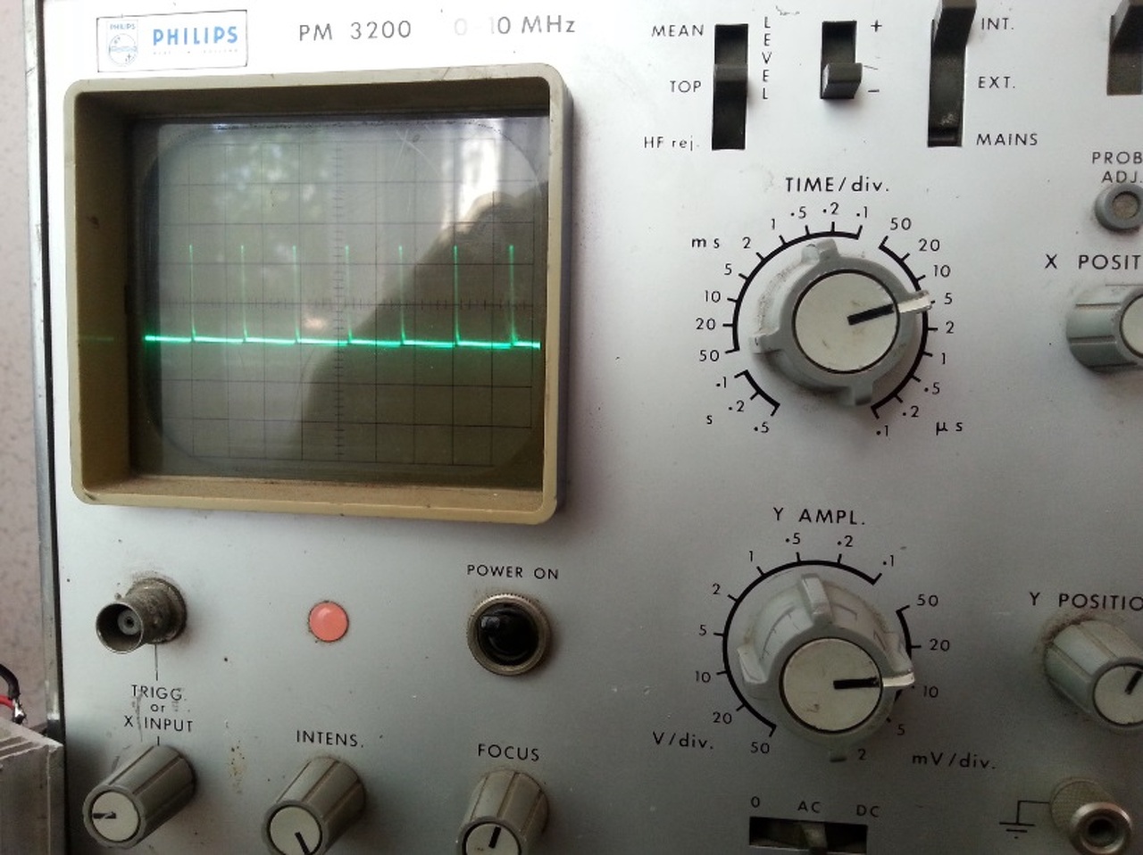

Most ott tartok, hogy elkezdtem éleszteni a tápot, rögtön a meghajtással kezdtem. A Lomexben nem kaptam a 2N2222A-hoz való párt csak 2N2905A-t (az eladó javaslatára persze). Így a kapott gate jel valami förtelmes. Mit szóltok hozzá? Mennie kéne vele is netán én rontottam el valamit?

Próbálj átmenetileg más pnp-t... legalább azt megtudod, attól randa-e... ekkora kalapost be se tennék...
Direktben milyen?
Én BCP53-56-ot használok, az keményebb....

Szóval egyenlőre megpróbálom nemsokára a régi eddig bevált BD139/140 párral bár igazából nem ide valók. Direktbe még nem is néztem. Amúgy a kimeneten megjelenik a kívánt feszültség, de semmi áram nincs benne.

Akkor tranyók nélkül próbáld meg... ... szerintem más gond lesz az új nyákoddal.

(#) lorylaci válasza voodoo hozzászólására (») Máj 26, 2014 /
Mennyire förtelmes? Jó lenne, ha valami szkópábrát mellékelnél, mert a tapasztaltabb ember megmondja rögtön, mi is a baj.
Persze ekkor érdemes megnézni még a primer, vagy akár a tranyók előtt mi történik. Ha a totem pole előtt vacak a jel, akkor abból jó nem fog kisülni.
Ezzel a 2N2905A tranyóval a legnagyobb baj leginkább a tok. Nagy tok, nagy lábinduktivitás, persze ez gate trafónál annyira nem zavaró, mert eleve a gate trafó szórt induktivitása jó nagy, hacsak nem trifilárisan tekered (de még úgyis). Szóval csak ettől nem lehet önmagában katasztrofális a gate jel.
Szóval mellékelj szkópábrát, máshol van szerintem a baj.

(#) voodoo válasza ferci hozzászólására (») Máj 26, 2014 /
Kivettem a tranyókat. Ugyan az. Cseréltem ic-t, ugyan az. Már csak a relé meghajtásra gondolok hogy ott bezavar valami. Mert a 494-nél minden alkatrész okés. Ja, de azt hozzátenném hogy IC csere közben a kivehető foglalat alatt megbújt egy szál 0.05 körüli hajszál vezeték. Picit mérges is lettem akkor mert nemtudom hogy kerülhetett alá...
(#) voodoo válasza lorylaci hozzászólására (») Máj 26, 2014 /
Hát annyira volt förtelmes, hogy a négyszögtől messze volt és koszos. Nem is próbálgattam nagyon sokat így. Szóval átnézem a relés részt.
Adok képeket is még ma, addig nem fekszem le amíg be nem röffen.

(#) voodoo válasza lorylaci hozzászólására (») Máj 27, 2014 /
Tehát inkább fogtam és össze szereltem az asztalon, mert úgy néz ki hogy elnéztem egy sávot az IC lábai közt. Ezt látom simán az E1, E2 földhöz képest a kimenetein, tranyók nélkül.

(#) kadarist válasza voodoo hozzászólására (») Máj 27, 2014 /

Azóta már sikerült tovább lépnem és rájöttem a hibára. Most jelenleg ott tartok, hogy a két kimenet E1 és E2 között szép egyformák a jelek, viszont a tranyók után már az egyik kb fele akkora mint a másik. Érdekes. Gondolom szimmetrikusnak kéne lennie nem?
(#) ferci válasza voodoo hozzászólására (») Máj 27, 2014 /
Ilyenkor jó lenne egy kis rajzrészlet, bejelölve, hol milyen..
Tranyókat jól raktad be?
A hozzászólás módosítva: Máj 27, 2014
