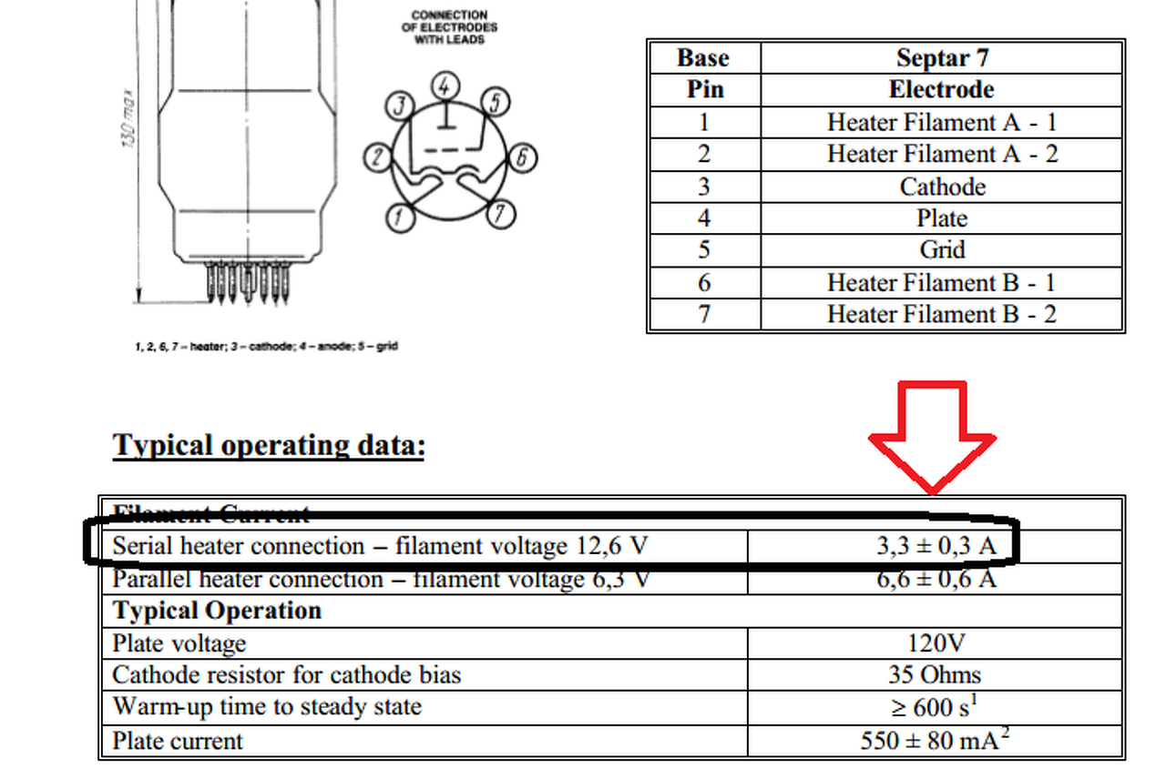

Tudom én azt. De az olcsóság másik előnye, hogy kisebb, könnyebb...Egy próbát megérne, akár a jelenlegibe is beépíteni, s kipróbálni. A következő tervezet erősítőnek a fűtése lesz csak kb 250W! Az anódfesznek kell majd kb 400W. Azaz 650W-os hálózati nem könnyű, és olcsó.
(#) solti_imre válasza szili83 hozzászólására (») Szept 27, 2014 /
Viccelsz?? "a fűtése lesz csak kb 250W!" - Ez csövenként 6,3V/300mA -rel számolva minimum 125 cső!!! (Hacsak nem QY4 -ekkel akarsz erőlködőt készíteni! )
(#) szili83 válasza solti_imre hozzászólására (») Szept 27, 2014 /
6S33S 4db ~200W, + ami elé kell....

Gondolom ez a való világban 6C33 lesz... Annak a fűtőteljesítménye max. 4W - akkor lesz benne 62 darab? (mármint a 250W-os fűtőteljesítményen...)
Nem... Bővebben: Link
Nah, jó, lehroszabb esetet feltételezve 12.6V*3,6A=45VA, azaz csak 180VA. Az előfoknak meg kb 4db*0,6A*6,3V=15VA elég lenne...De inkább ne legyen kihegyezve
A hozzászólás módosítva: Szept 27, 2014
(#) solti_imre válasza Ge Lee hozzászólására (») Szept 27, 2014 /
ETD39-cel megoldható - de változatlanul nem látom be, hogy egy csövet miért kellene kapcsolóüzemű tápról járatni? A "csű" (ahogy megboldogult vez.nélküli tanárom mondta volt) alapból nem hely- és energiatakarékos - "Rómában, mint a rómaiak" elektroncsöves erősítő had' menjen csak 50Hz-ről!
Áruld már el, hol látsz az általad idézett linken 3,6A -es fűtőáramot????
Nézd meg jobban!
Talált, sűllyedt... A fene sem gondolta volna egy triódáról, hogy ~40W kell neki csak ahhoz, hogy emittáljon... Bocsánat!

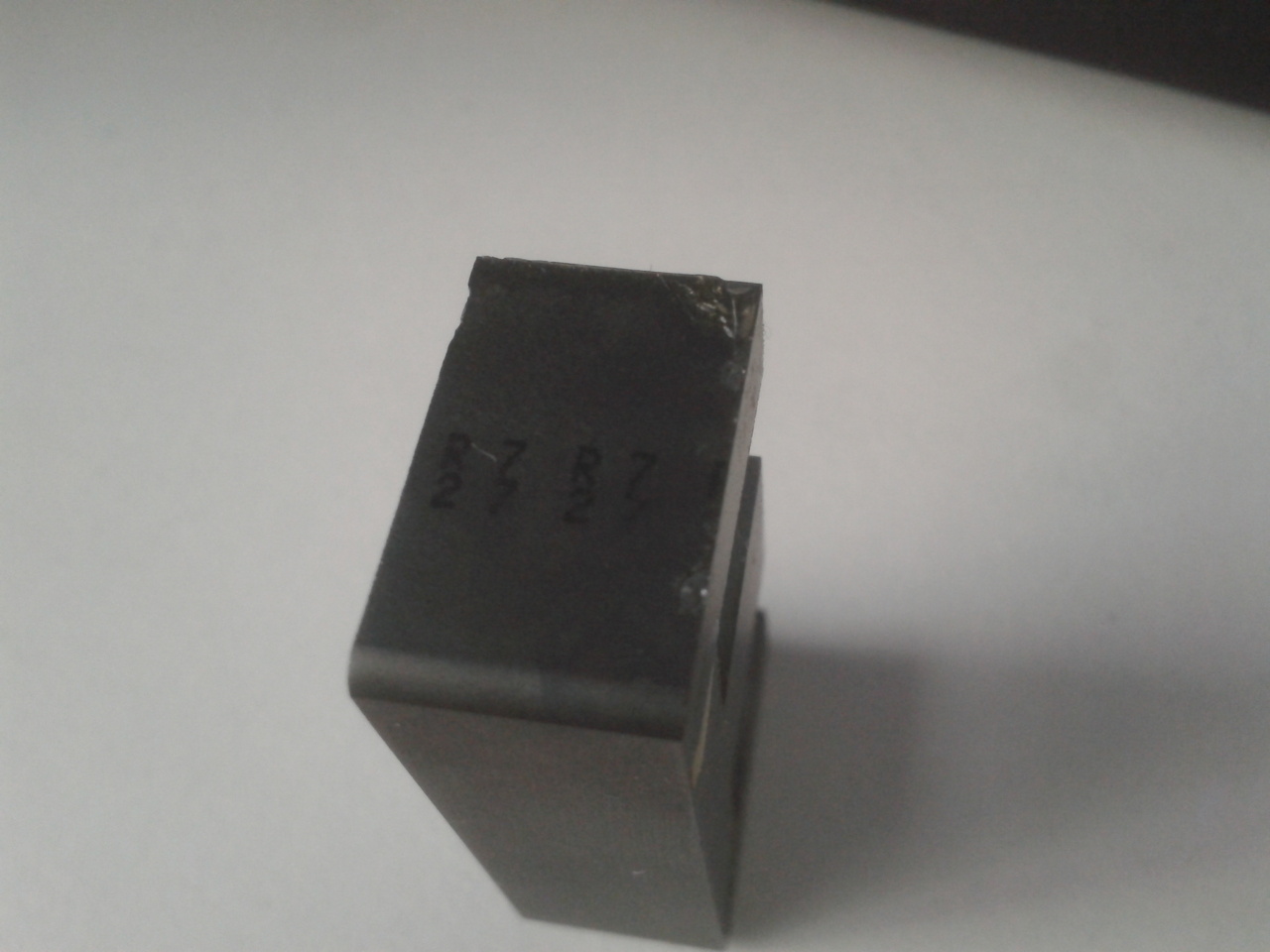

Lorylaci mini rezonáns tápját szeretném megcsinálni. Van itthon egy valag ferritem,már már mindegyikhez találtam adatlapot, és aggaszt is egy két dolog. Ami ferritek nekem vannak mindegyik légmagos, és ahogy az adatlapjukban olvastam, így jóval kisebb az Al értékük. Az egyik E 36/18/11, a másik E 32/16/9. Az oldalukon, ha jól gondolom fel van tüntetve az anyagok, N27. Kérdésem lenne, hogy valamelyik mag jó lenne-e a kapcsitáphoz?
(#) ferci válasza airwalker hozzászólására (») Szept 28, 2014 /
Egyik sem jó az N27 minőség és a "gyári" légrés miatt...
Valszín légRÉSesre gondoltál, mert légmagos ferrit ről még nem hallottam.
A hozzászólás módosítva: Szept 28, 2014
(#) Zupp87 válasza airwalker hozzászólására (») Szept 28, 2014 /
A gyári légrés ezekben a magokban általában Flyback tápokhoz van méretezve, ZVS rezonánshoz szerintem sok. N27 mag esetleg még egy alacsonyabb frekin (50...60kHz-en) működő szabályzatlan ZCS táphoz jó lehet, azonban egy szabályzott ZVS kis terhelés esetén hajlamos akár 2-300kHz-ig is felkúszni, és itt már az N27 gyenge.
(#) airwalker válasza ferci hozzászólására (») Szept 28, 2014 /
Légrés lett volna...
Sorry.. elnéztem.. Lorylaci mini tápja ZCS. Légrés nélkül még fenntartásokkal még egy N27 is elmegy szerintem.
