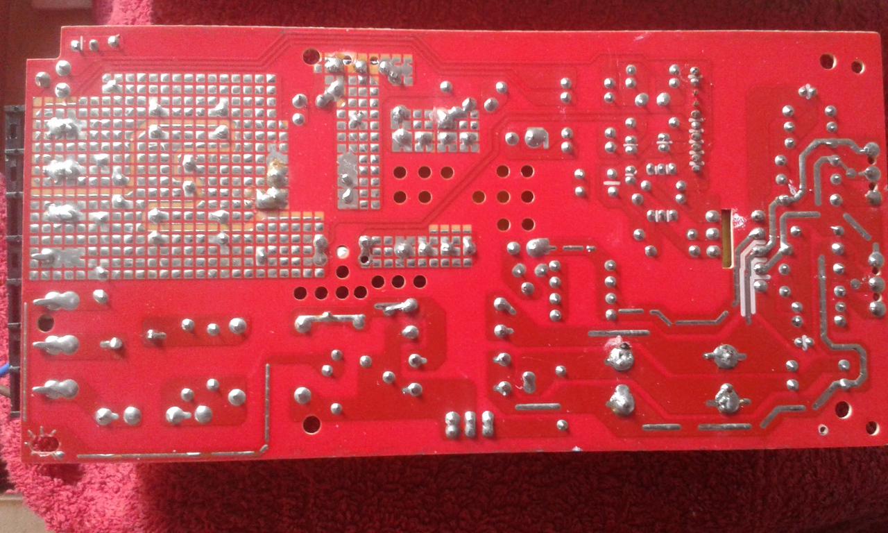

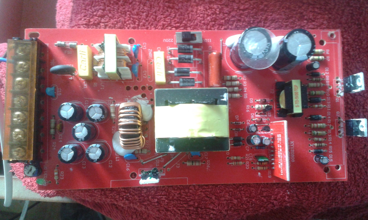

Van egy 100W-os life light csodatrafó.
TL494-el megy.
Csatoltam képet.
Elszállt benne az NTC azt kicseréltem, de még mindíg van valami gondja. Zizeg, de nem jön ki belőle semmi.
Ezt ugye 42V-al nem tudom meghajtani, hogy méregessem, 220-as leválasztóm meg nincs.
Van ötletetek mi lehet a baj? Hol méregessek?
(#) Kovidivi válasza usane hozzászólására (») Máj 4, 2015 /
Fordíts szembe két ugyanolyan trafót, pl. 2db 12V-230V-ost, így lesz leválasztott 230V-od, 20W bőven elég már a teszthez! Rakj rá egy áramkorlátot, a biztonság kedvéért.
(#) Ge Lee válasza usane hozzászólására (») Máj 4, 2015 /
Ránézésre a sok ellenállás a tranyók előtt, diódák és 2db elkó alapján egy az egyben úgy néz ki mint egy AT PC táp. Keress egy ilyen rajzot a neten és vesd össze vele.
Az úgy indul el, hogy nincs semmilyen segédtápja a vezérlésnek, hanem a tranyók bázisa fel van húzva egy 330k körüli ellenállással a tápra. Aztán amikor már lesz valamennyi fesz a trafón, akkor a visszacsatoláson keresztül táplálja saját magát.
A tranyókat nézd még meg, meg a primer graetz hidat.
(#) kameleon2 válasza usane hozzászólására (») Máj 4, 2015 /
Terhelést raktál rá? Mert anélkül nem biztos, hogy látod a kimenetet...
(#) usane válasza kameleon2 hozzászólására (») Máj 5, 2015 /
Ez megy terhelés nélkül is, legalábbis ment, visszajelző LED is van rajta az sem világít.
Ge Lee: Közben méricskéltem kicsit.A tranyókat kimértem, elvileg jók (SR13007), a primer greatz is jó a tranyókon rajta van a kb 165V egyen a bázison és az emitteren is. TL494 nem lehet hibás? A trafó 2-3 lábán is van kb 20V váltó, de ennyi.
Keresek egy PC táp rajzot és megpróbálok abból kiindulni.
A hozzászólás módosítva: Máj 5, 2015
(#) Buvarruha válasza usane hozzászólására (») Máj 5, 2015 /
Ha zizeg, de nem jön ki belőle semmi, akkor a szekunder diódáit ellenőrizném, lehet az NTC halálának oka is a túláram.
(#) Ge Lee válasza usane hozzászólására (») Máj 5, 2015 /
A 494 nem szokott tönkremenni, csak kb. 1000-ből 1 esetben. Adj neki kívülről 12V-ot és nézd meg szkóppal a kimeneteit, de az szinte biztos hogy jó. Külső segédtáppal 42V-ról is kell hogy produkáljon valamit.
(#) usane válasza Buvarruha hozzászólására (») Máj 5, 2015 /
A szekunderen egy dual schottky van annak semmi baja.
Szerintem ehhez hasonlít a legjobban csak nincs rajta segéd táp.

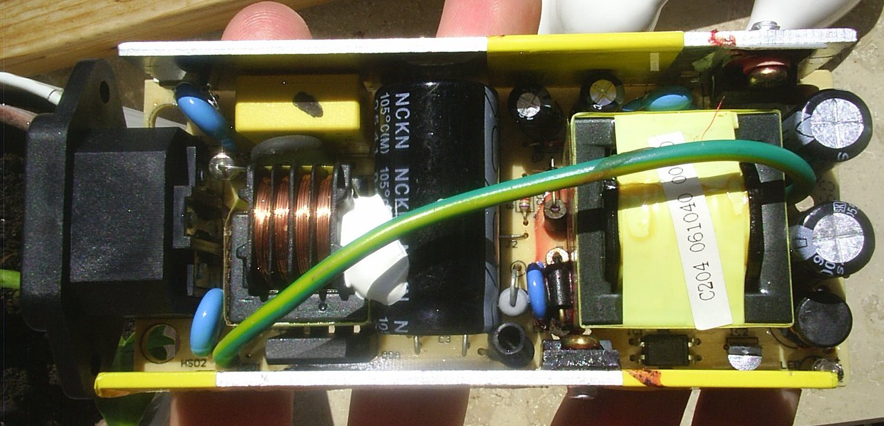

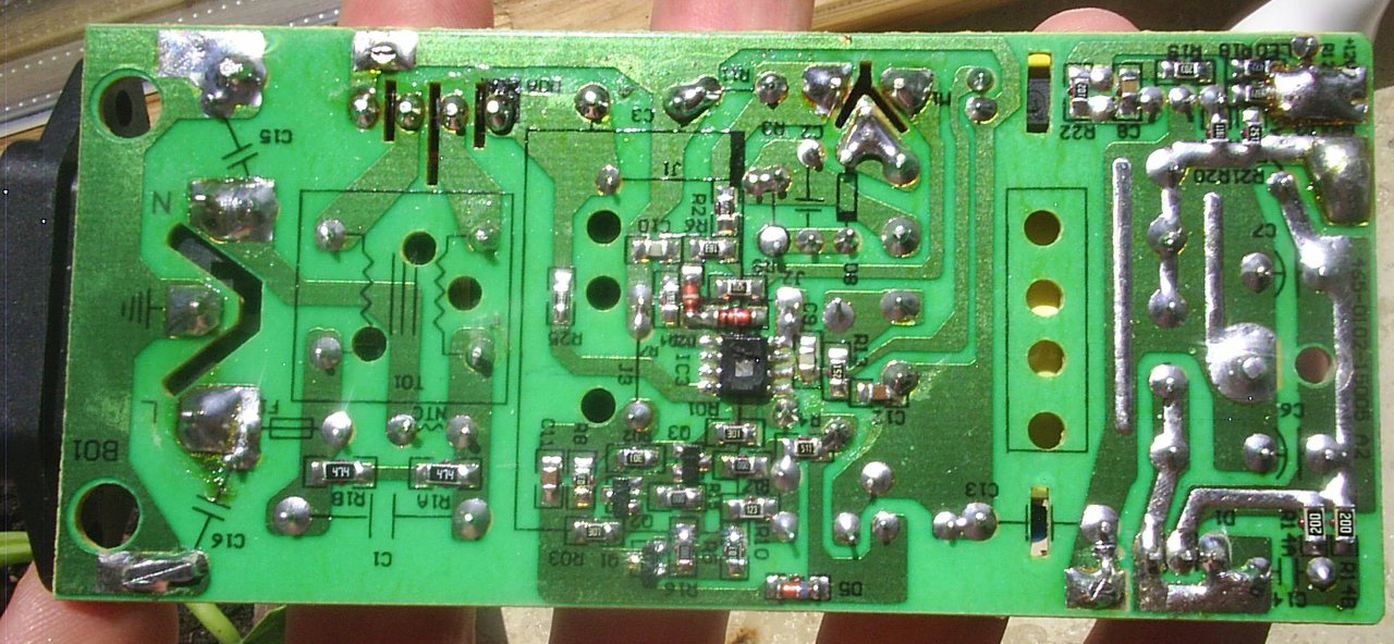

Pár hónapja a monitorom kapcsolóüzemű tápjában felrobbant egy 8 lábú smd ic. A törmeléken megmaradt feliratból sok guglizás után ma találtam egy lehetséges ic-t, az NCP1203D -t. Szerencsére a hqelektronika árul ilyet így javítható. De nem tudom, hogy 60 vagy 100kHz-es kellene, valamint mi okozhatta az ic halálát, amit még javítani kellene.
A táp egy 12V/3,3A táp, kb. 8 éves.
Segítséget előre is köszönöm!
Iván

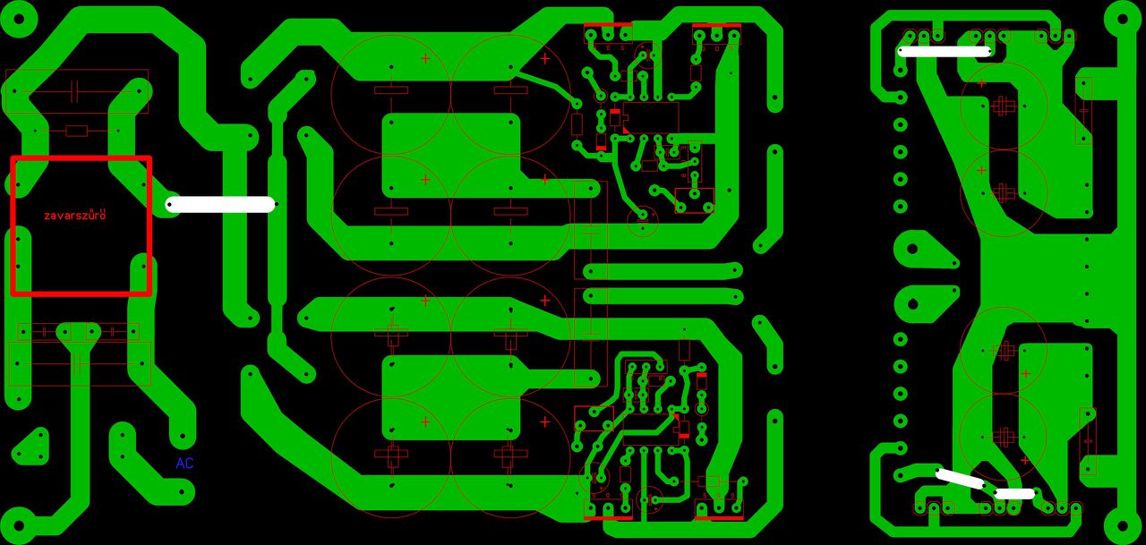

Ezt a nyáktervet szeretném megépíteni IRF740-el + a fetmeghajtó IR2153. Elméletileg +-50-52V lesz 1200W csúcsot tud, igaz 1200W-on már melegedni fog a trafó(EI33), de úgy is D-osztályú végfokon lesz, ami 4ohmon 2*300W RMS/2*600W csúcsot tud (a zene változó, így kibírja majd). Kondenzátorból 8*330µF lesz benne. Áramváltós védelem lesz,ami 1200W-nál állítja le a tápot. Szerintetek működőképes? Eddig csak 4*330µF volt, meg 500W RMS volt amit kiszedtem, mert kevés pufferkondi volt benne és a feszültség lecsökkent 46V-ra.
Senki ne jöjjön azzal, hogy D-osztályú végfok 50V-on nem tud 300W-ot RMS-ben, mert tud!! (táptól tápig kivezérelhető)!
(#) sny válasza Trivium93 hozzászólására (») Máj 10, 2015 /
Több helyen is hibát látok.
IRF740-nel érdekes lesz 1200W.
A D osztályú végfokoknál modulációs faktorról hallottál-e?
(#) Trivium93 válasza sny hozzászólására (») Máj 10, 2015 /
Mik lennének a hibák?
Igen hallottam, de az csak a gyári kapcsolásra vonatkozik. Amit én már megcsináltam D-osztályú véget az sokkal felül múlta a gyárit. Skóppal néztem a kimenetét, +-50V a max ami kijött belőle, a skóp is csak ennyit tud kimutatni, így is "pontatlanul" direkt egy osztás 10V legyen, úgy állítottam be. 5 osztás van felfele meg lefele. pont kifért a jel, clipled már világított, szóval tápfesz a kimeneten.

(#) Ge Lee válasza Trivium93 hozzászólására (») Máj 10, 2015 /
IRF740-el hídban sem nagyon mernék nekivágni a feladatnak, félhídban meg meg sem próbálnám. Az EI33-ról nem is beszélve, abból a zenei csúcsokban sem fog kijönni 1200W. Ennek ellenére szeretném ha megépítenéd, mert akkor legalább tanulsz belőle, hogy legközelebb ne ilyet csinálj. Ha egy ilyen táppal akarod meghajtani a végfokot, akkor annak nagyon vékonyka hangja lesz már a közepes kivezérlés felett is. Ezt nem most találtam ki, hanem tapasztalatból mondom. Ha a táp nem tudja leadni rendesen a zenei csúcsok áramát, akkor azt bizony a közönség meg fogja hallani.
A D osztályt meg 80-85%-nál jobban nem fogod kivezérelni, ebben is biztos lehetsz. Felette olyan torzítása lesz ami nem csak durván hallható, hanem akár a hangszórót is tönkreteszed vele. Gondolom mikor szkóppal nézted a kimenetet, nem mérted közben a torzítását.
