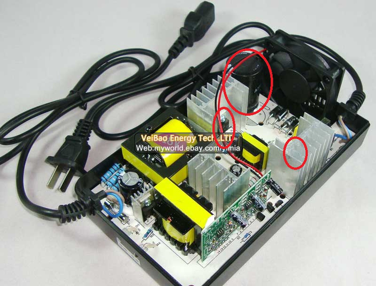

Segítséget szeretnék kérni egy 60v liFepo akkumulátortöltő elektronika javításához.
Használtan vásárolt Gaozao technikai csoda, első próba jó volt másodikra se kép se hang.
Szétszedés után láttam be táp 230v biztosíték elszállt csere, és a betáp szűrő kondi 450v 220uf is csere mert púpos volt!
Na ezután már lett kép és hang szét durrant 2db. FJP13009 npn tranyó a biztosítékkal együtt!
Ezeket cseréltem, beindul nem melegszik, de a kimeneti visszajelző piros led pislákol ütemesen pulzál és ennek megfelelően nem 73v üresjáratit ad le hanem csak 5,5v -ot.
Füllel halható is a kattogás a kimenő trafó felöl.
A mellékelt Net-en talált képen bekarikáztam a cserélt kondit és tranyókat.

(#) dara válasza J-O-E hozzászólására (») Máj 14, 2015 / 1
A kimeneten zárlat van.Mérd meg a diódákat.
(#) J-O-E válasza dara hozzászólására (») Máj 14, 2015 /
Köszönöm a tippet ezen gondolkoztam, és ezt még sikerült vennem "stps20120ct POWER SCHOTTKY" csak nem cseréltem. Remélem csak ennyi, most derítettem ki hogy mind a két visszajelző lednek folyamatosan világítani kellene és 74.8v az üresjárati fesz.

(#) user1914 válasza J-O-E hozzászólására (») Máj 15, 2015 /
Hi!
A képen látható tőltő bemeneti feszültsége szerintem a csatlakozóból ítélve 110 V-os. Nem csoda, hogy a benne lévő kondi púpos lett, és a félvezető robbant. A segédtáp indítás valószínűleg meghalt a 220 V-tól. A kimeneti ág zárlata, vagy a kimeneten lévő kondi kapacitás vesztése okozhatja a szabályzó túlfeszültségét, mert nincs szűrés és beáll az átlag (középérték) feszültségre.

(#) J-O-E válasza user1914 hozzászólására (») Máj 16, 2015 /
110-230V -os a Gaozao 60v-os töltő, a kép a Net -ről van nem a tápról, 2008-tól használva volt csak elöregedett a lifepo vagy a bms és a 20 cellából cserélve lett 5, na én ekkor vettem.
Az ok és okozat az hogy a 450v-os kondi bedagadt a tönkremenő celláktól és így használta az előző tulaj én már csak a végső stádiumban nyertem meg. Van javított jó aksim rossz töltővel.
(#) Ge Lee válasza J-O-E hozzászólására (») Máj 16, 2015 /
Próbálj keríteni róla valami rajzot. Ha nincs, legalább azt nézd meg hogy mi benne a vezérlő. Ránézésre, meg a tranyók és a gate trafó alapján egyszerű félhíd lehet, talán valami SG-s meghajtással.

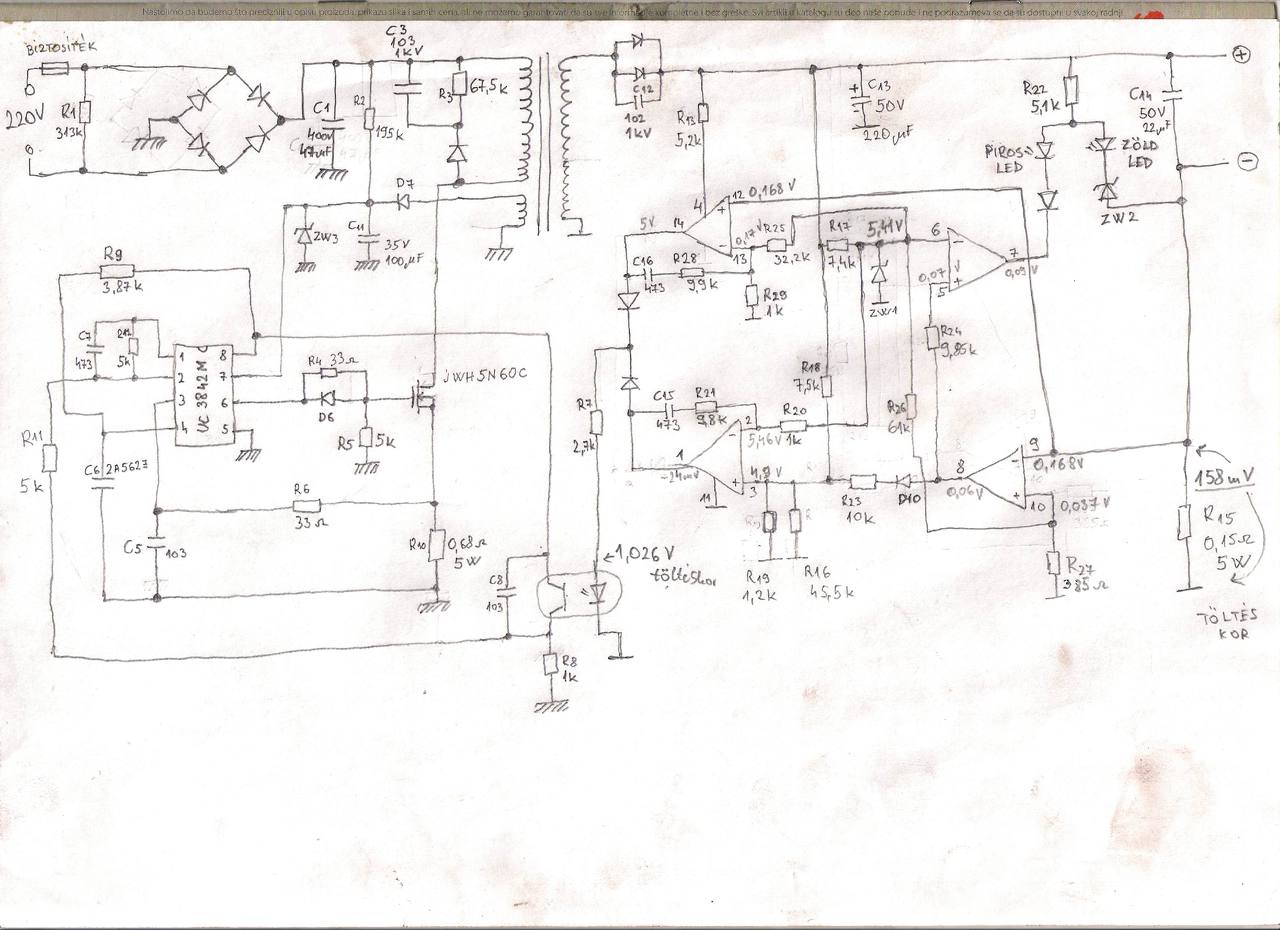

(#) etm hozzászólása Máj 20, 2015 /
Sziasztok! Olvasgattam a kapcsolóüzemű tápokról. Mivel érdekel a téma,ezért azt szeretném megtudni,hogy az alábbi rajzon szereplő töltő tápegysége milyen tipusú? Nyitó, vagy záró kapcsolóüzemű táp?
(#) kadarist válasza etm hozzászólására (») Máj 20, 2015 /
Záróüzemű (flyback) topológia. Ha jól látom, akkor ez egy elektromos kerékpár töltője lesz.
(#) etm válasza kadarist hozzászólására (») Máj 20, 2015 /
Igen ,elektromos kerékpár töltő. Köszönöm a választ!

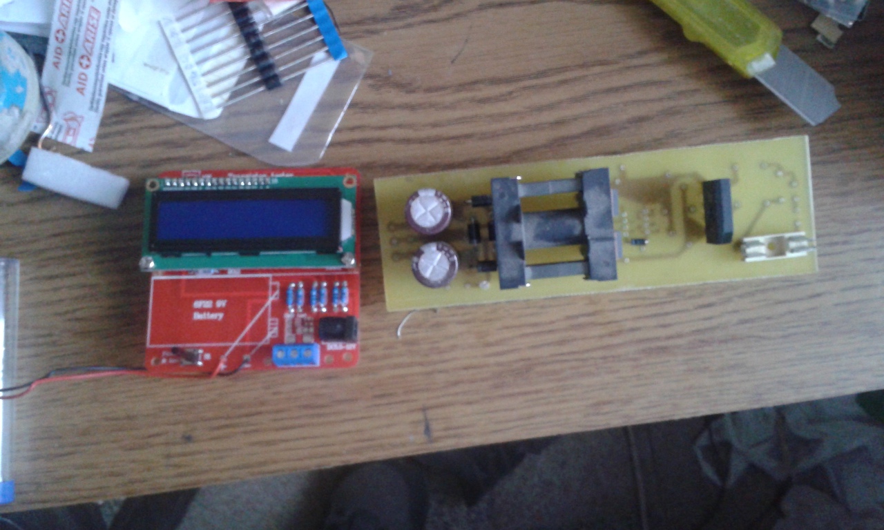

(#) szendi001 hozzászólása Máj 21, 2015 /
Sziasztok! Elkészült az induktivitás mérő kitem, amivel elhárult a transzformátor készítése elől a gond. Félig elkészült a tápom is. 1000 µF-os 63 Voltos low ESR kondikat kaptam. A képnél már jobban áll a dolog. Tapasztalatok: lehet eltérés graetz ügyben lábbekötés körül. Méretre azonos, de típus függő. Az alapelvek ellenére kissé szét kell húzni a nyákot, mert pár alkatrész körülményesen fér el. HA elindult jelentkezem.
